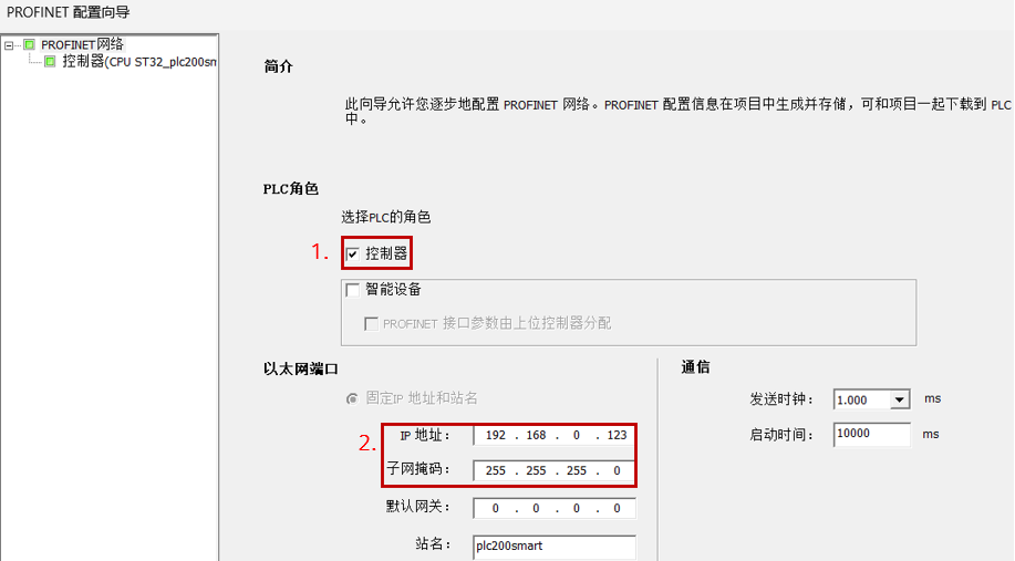

3、在打开的PROFIENT配置向导对话框中的PLC角色处,选择PLC角色为“控制器”,设置控制器的IP地址,然后单击下一步。如图2.选择PLC角色所示。
图形用户界面, 应用程序
AI 生成的内容可能不正确。
图2.选择PLC的角色

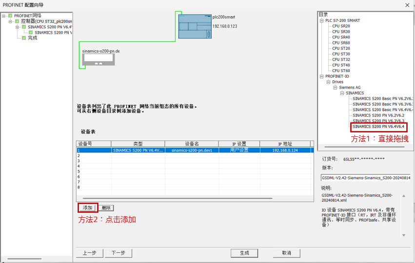

4、从右侧设备目录选择已添加的 S200PN 的 GSD,直接从硬件目录拖拽或者点击添加按钮,将S200PN添加到设备表中,然后单击下一步。如图3.添加设备所示。
图形用户界面, 应用程序
AI 生成的内容可能不正确。
图3.添加设备

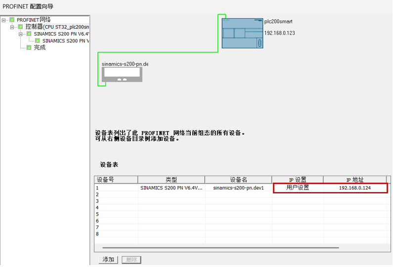

5、设置 S200PN 的设备名称及 IP 地址,保证与S7-200 SMART CPU 设置的IP地址在同一网段。然后单击下一步。如图4.设置IP地址及设备名称所示。
图片包含 图形用户界面
AI 生成的内容可能不正确。
图4.设置IP地址及设备名称

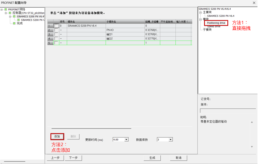

6、添加模块,选择Positioning drive,直接从硬件目录拖拽或者点击添加按钮,然后单击下一步。如图5.添加模块所示。
图形用户界面, 文本, 应用程序
AI 生成的内容可能不正确。
图5.添加模块

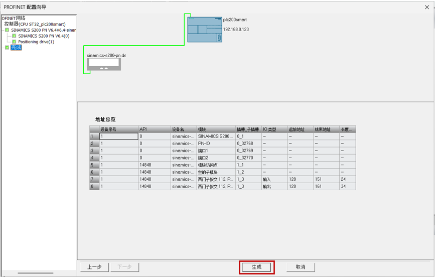

9、检查配置参数没有问题,单击“生成”结束PROFINET 配置向导。向导配置界面自动关闭。如图8.单击生成完成配置所示。
表格
AI 生成的内容可能不正确。
图8.单击生成完成配置

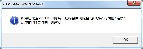

10、弹出对话框,将通信背景时间默认被修改为20%,点击"OK"进行确认即可。如图9.通信背景时间被修改所示。
图9.通信背景时间被修改

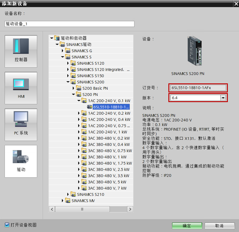

SINAMICS Startdrive组态
1、打开SINAMICS Startdrive软件,组态S200,选择订货号和版本,如图10.添加新设备所示,点击“确定”。
图形用户界面, 应用程序
AI 生成的内容可能不正确。
图10.添加新设备

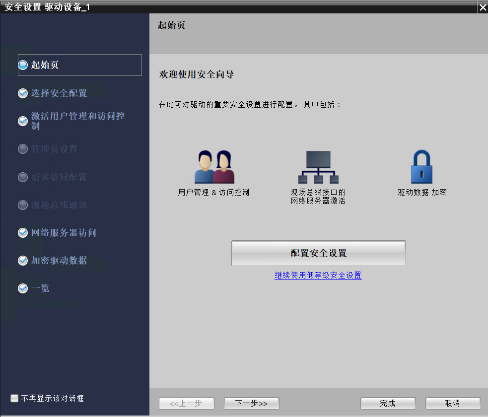

2、使用安全向导配置S200的安全设置,如图11.S200安全设置所示。
图11.S200安全设置
