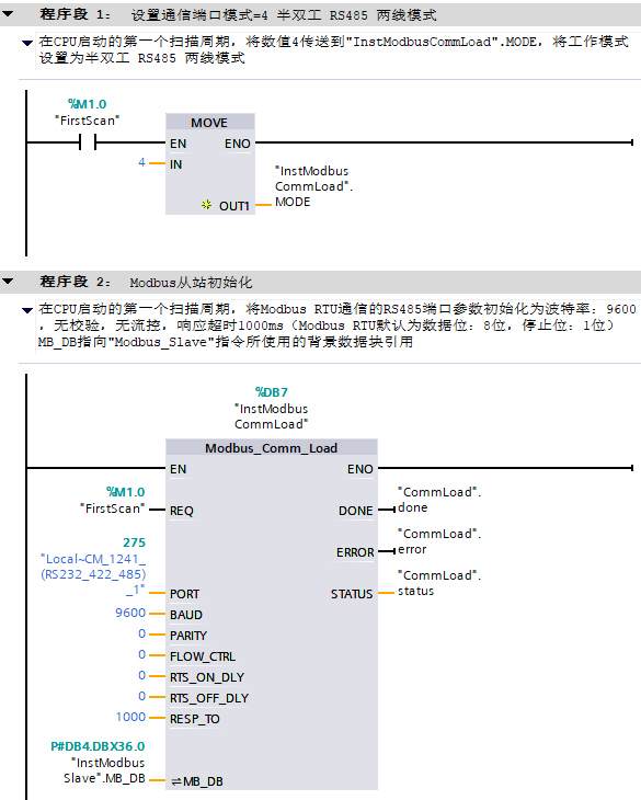

1. Modbus RTU从站端初始化
   在OB1中程序段1修改MODE=4,将工作模式设置为半双工 RS485两线模式。在OB1中程序段2,调用“Modbus_Comm_Load”指令初始化Modbus RTU从站,如图1所示。
A screenshot of a computer program
AI-generated content may be incorrect.
图1 Modbus RTU从站端初始化

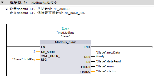

   在OB1中的程序段3,调用Modbus RTU从站通信指令“Modbus_Slave”,将Modbus从站地址设置为2,如图3所示。
图3 Modbus RTU从站端通信编程

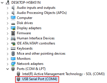

   在电脑的设备管理器中查看连接的串口,本例中为COM4,如图4所示。
图4 串口编号查询

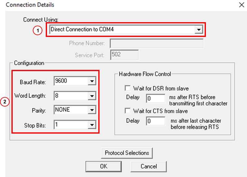

   在ModScan32软件中选择“Connect”菜单选项,如图5所示
图5 ModScan32连接参数入口
   在弹出的Connection Details对话框中,如图6所示,设置如下:
① 选择连接“Direct Connection to COM4”
② 设置与从站对应的波特率和奇偶校验等参数
图6 ModScan32连接参数设置

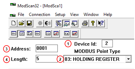

   回到工作区,如图7所示,设置如下:
① 设置要访问的从站地址,本例中设置为2
② 选择功能码,本例中选择03保持寄存器
③ 设置寄存器起始地址,本例中设置从0开始,也就是对应主站的40001
④ 设置寄存器数量
图7 ModScan32访问参数设置
