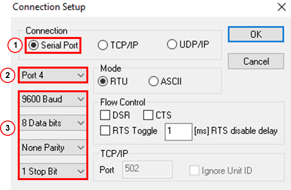

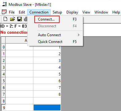

   在Modbus Slave软件中选择“Connect...”菜单选项,如图2所示
图2 Modbus Slave连接参数入口
   在弹出的Connection Setup对话框中,设置如下:
① 选择连接方式为串口“Serial Port”
② 根据上图查询的结果选择串口号“Port4”
③ 根据主站的参数设置相应的波特率和奇偶校验等参数
图3 Modbus Slave连接参数设置

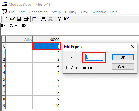

   双击寄存器的数据单元并修改数据值,如图4所示:
图4 Modbus Slave修改从站寄存器数值

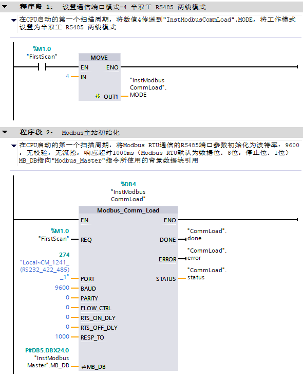

Modbus RTU主站端编程
1. Modbus RTU主站端初始化
   Modbus RTU主站初始化与Modbus RTU从站初始化编程类似,如图5所示。
A screenshot of a computer
AI-generated content may be incorrect.
图5 Modbus RTU主站端编程初始化

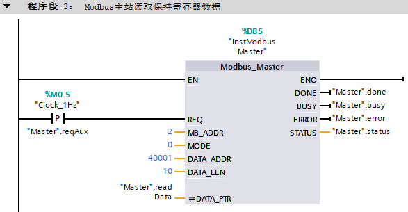

2. Modbus RTU主站端通信编程
   本例中需要读取Modbus RTU从站地址2保持寄存器40001地址开始的10个字长的数据,如图6所示。
图6 Modbus 主站读取保持寄存器数据
