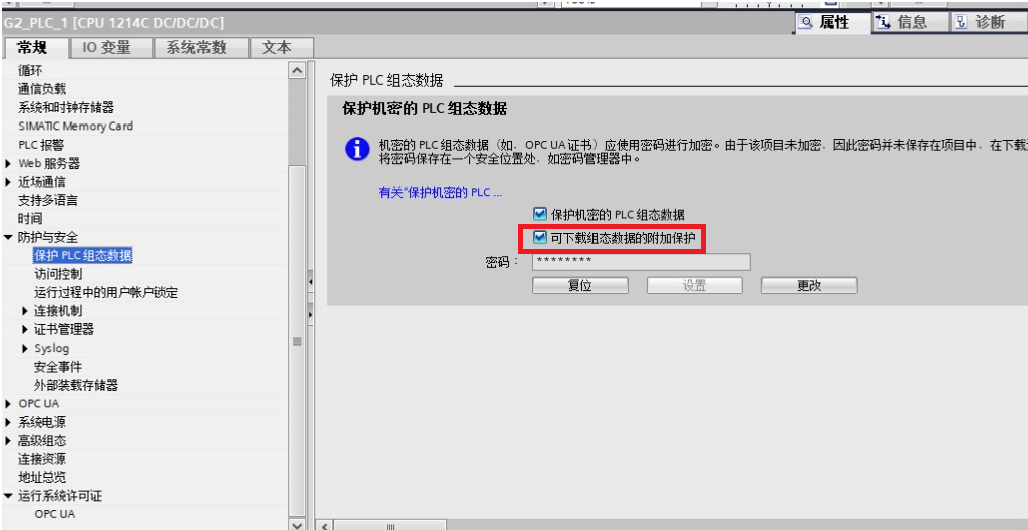

本章节讲解 TIA Portal V21 新增加的“可下载组态数据的附加保护功能”
使用要求
TIA V21 及以上
S7-1200 G2 CPUV4.1 及以上
CPU 属性已勾选“保护机密的 PLC 组态数据”
想要将 SMC 存储卡中的程序上载至 TIA Portal 项目
CPU 属性设置界面
通过勾选该复选框,可确保将程序从SMC上载至TIA Portal 项目中的操作为已授权的操作,只有输入正确的密码,才可以完成上载。属性设置如图1所示。
图1 组态可下载组态数据的附件保护

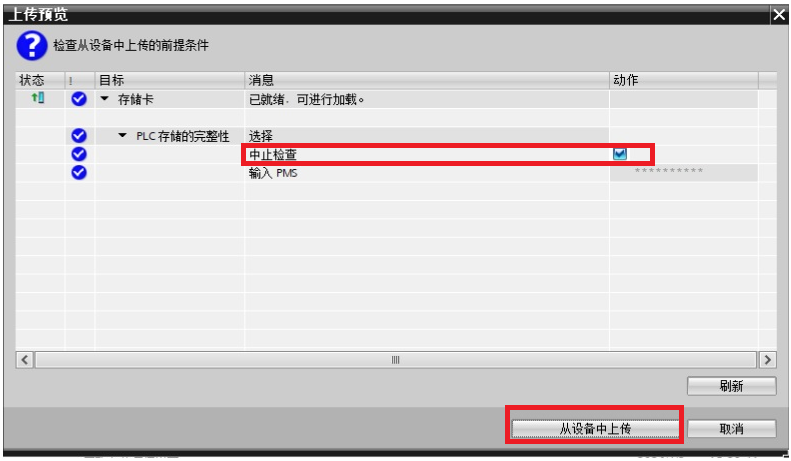

不勾选“可下载组态数据的附加数据”复选框
如果组态中未勾选“可下载组态数据的附加数据”,当从存储卡拖拽上传项目到PG时,有两种方式选择上载,如图2所示。
图2.两种方式
勾选“中止检查”,不用输入密码直接上载如图3所示。
图3.中止检查从设备中上传

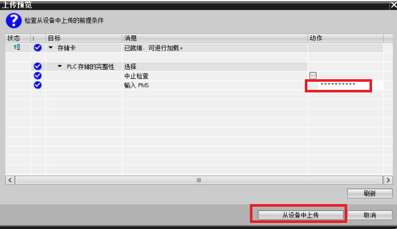

或者在输入PMS处,输入密码再上载,如图4所示。
图4. 输入PMS从设备中上传

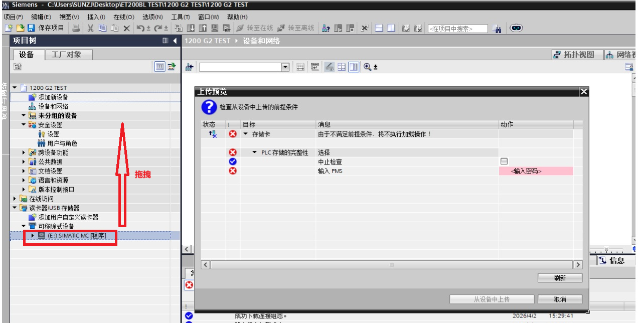

勾选“可下载组态数据的附加数据”
如果勾选“可下载组态数据的附加数据”,当从存储卡拖拽上传项目到PG时,必须输入设置的PLC组态数据密码,否则无法上传,如图5。
图5 勾选附加数据,从存储卡拖拽上传项目
