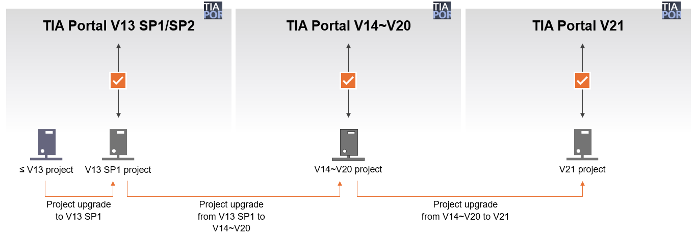

3. 软件兼容性
1)TIA Portal 项目小于V14版本的,需要用V13 SP1/SP2和V14~V20过渡,才可以用TIA V21打开,如下所示。

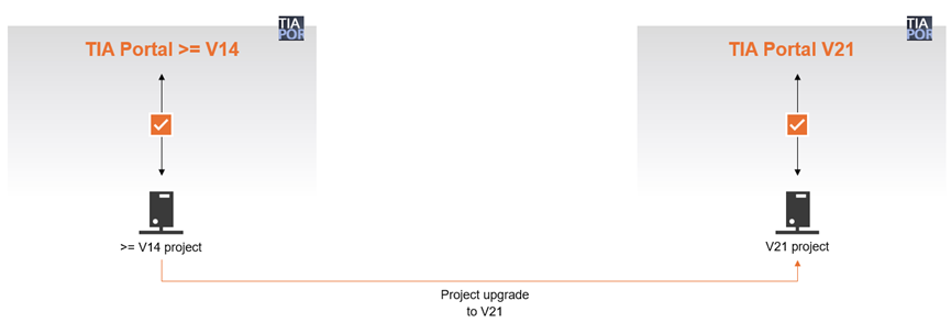

2)TIA Portal 项目大于等于V14版本的,直接可以用TIA V21打开,如下所示。
