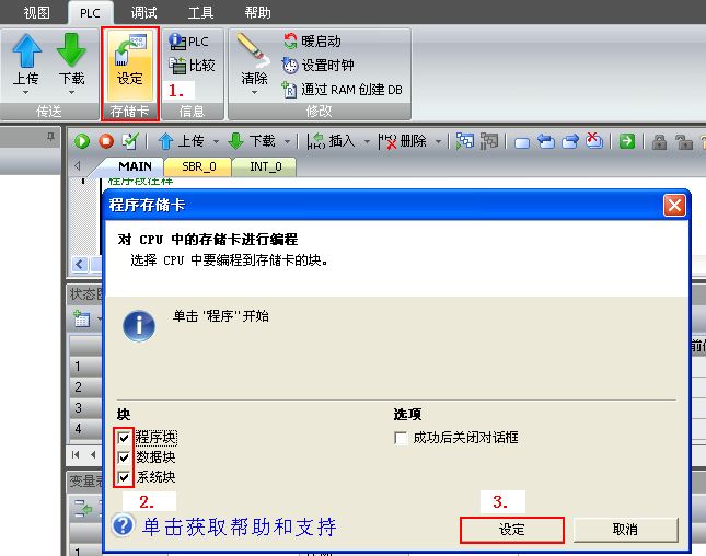

STEP7 Micro/WIN SMART V2.3及以前版本:
在 Micro/WIN SMART 中,点击“PLC”->“存储卡设定” ,打开“程序存储卡”对话框,选择需要被拷贝到存储卡上的块(程序块、系统块、数据块),点击“编程”设定,如图2所示;
  STEP7 Micro/WIN SMART V2.4:
在 Micro/WIN SMART 中,点击"PLC"->"存储卡设定" ,单击"设定"按钮向下箭头,选择"PLC端的程序存储卡"如图3所示;打开"程序存储卡"对话框,选择需要被拷贝到存储卡上的块(程序块、系统块、数据块),点击"设定"按钮。
图 2. 编程存储卡
图 3. PLC端的程序存储卡
注意:在 Micro/WIN SMART 中进行“编程存储卡”操作时,是将CPU中存储的程序拷贝至存储卡,而非软件中打开的程序。所以必须先将程序下载到CPU中,才能执行“编程存储卡”操作。

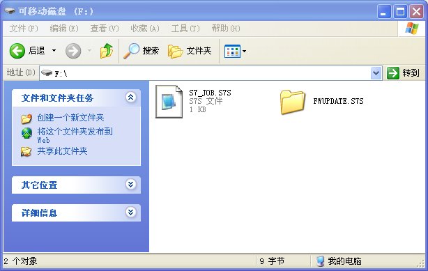

步骤一:
用普通读卡器将固件文件拷贝到一个
空的符合要求的存储卡中。固件文件包括:工作文件 “S7_JOB.S7S” 和文件夹“FWUPDATE.S7S”(内含固件,命名方式:CPU订货号+固件版本号,扩展名为.upd)。
使用记事本打开文件 “S7_JOB.S7S”,应只包含字符串“FWUPDATE”。
图 6.固件文件夹

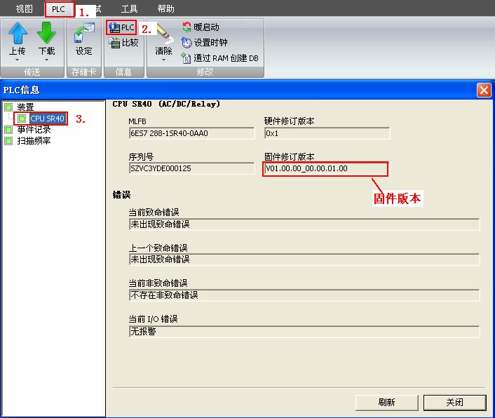

步骤五:
给 CPU 重新上电,在 Micro/WIN SMART 中查看CPU固件版本,如图7所示。
图 7.查看CPU固件版本
