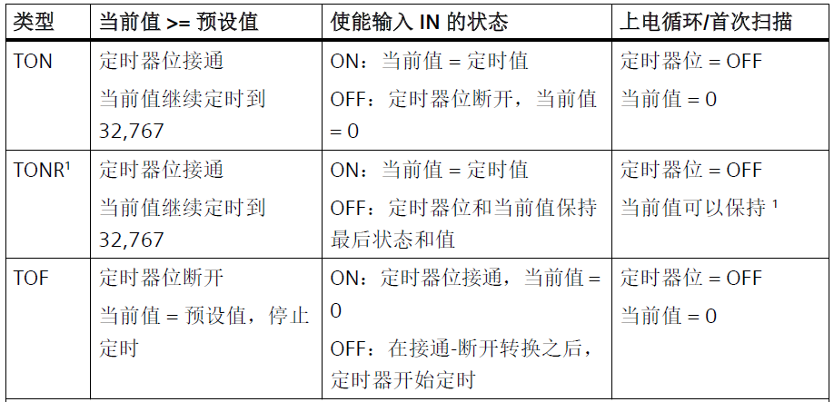

定时器工作规律如下表所示:
表3. 定时器操作和PLC上电循环
文本
AI 生成的内容可能不正确。
