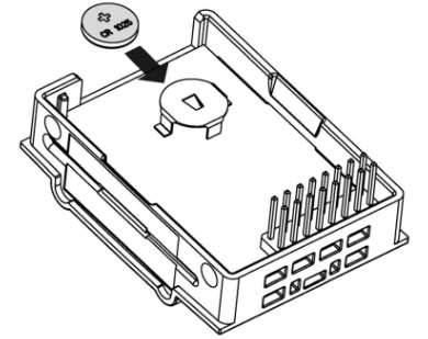

安装或更换SB BA01 电池板中的电池
SB BA01 只是电池板,电池未随 SB BA01 一起提供,必须由用户另行购买电池,电池型号为 CR1025。
要安装电池,请按以下步骤操作,如下图1所示:
1. 在 SB BA01 中,新电池的安装要求电池正极朝上,负极靠近印刷线路板。
2. 现在,已准备好将 SB BA01 安装到 CPU 中。
图1. 电池板安装电池

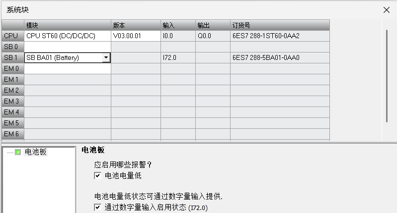

SB BA01 电池板提供的电池状态位可在"系统块"配置I7.0 或者V3.0版本第二个信号板地址I72.0(固定,无法修改)查看。 如下图 2 所示:
图形用户界面, 应用程序, 表格
AI 生成的内容可能不正确。
图2. 电池板系统块设置
电池 (BA01) 信号板的相关操作
1.电池信号板上有一个红色 LED,可为用户提供有关电池健康状况的视觉指示。LED 亮表示电池电量不足。
2.无论系统块是否包含信号板的组态,CPU 都会自动采用信号板上的实时时钟并执行电池测试和电池健康状况 LED 操作。
3.借助电池信号板系统块组态中的相关选项,用户可以选择以诊断报警的方式报告电池电量不足,和/或在组态的设备映像寄存器输入字节的 LSB(例如,I7.0)位报告电池状态(1= 电池电量不足、0= 电池电量充足)。用户必须选择系统块组态中的电池信号板,这样才可以使用附加电池健康状况报告选项。
