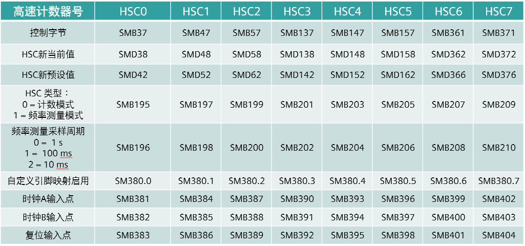

表7  S7-200 SMART V3高速计数器的寻址
高速计数器的具体编程及相关的中断和其它参数,请参见《S7-200 SMART 系统手册》,上面有详细的阐述及例程。

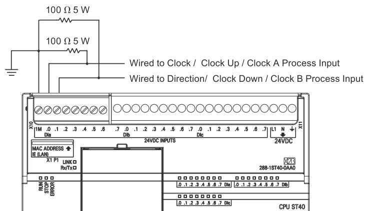

●加入下拉电阻是为了使输入输出信号达到其逻辑电平有效范围。 如果设备的输出是集电极开路晶体管,则可能出现这种情况。 晶体管关闭时,没有任何因素将信号驱动为低电平状态。 信号将转换为低电平状态,但所需时间将取决于电路的输入电阻和电容。 这种情况可能导致脉冲丢失。 可通过将下拉电阻接到输入信号的方法避免这种情况,如下图所示。 由于 CPU 的输入电压是24V,因此电阻的额定0功率必须为高功率。 100 欧 5 瓦的电阻是一个合适的选择。
集电极开路HSC输入驱动接线下拉电阻
