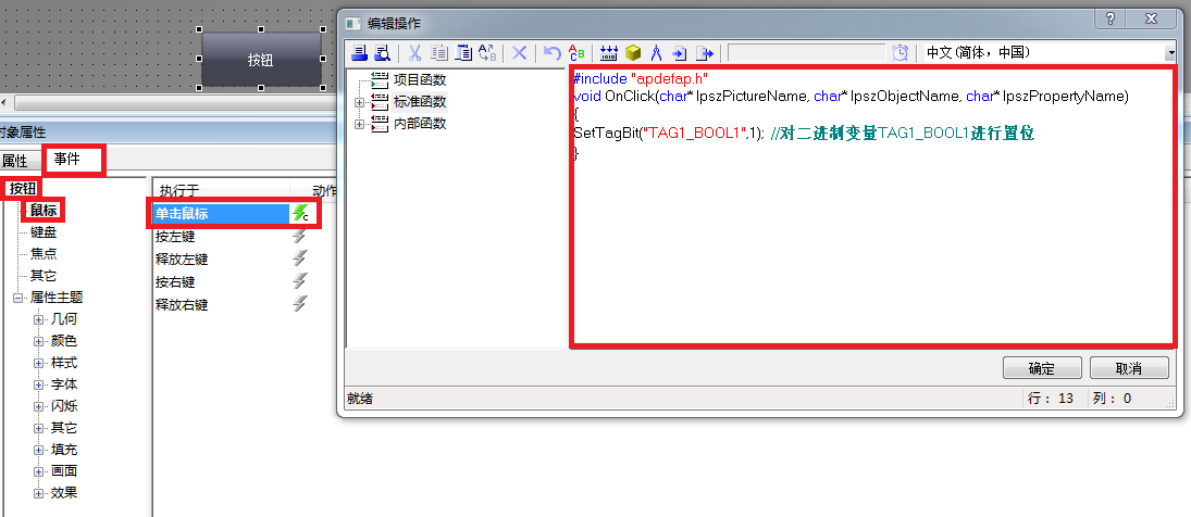

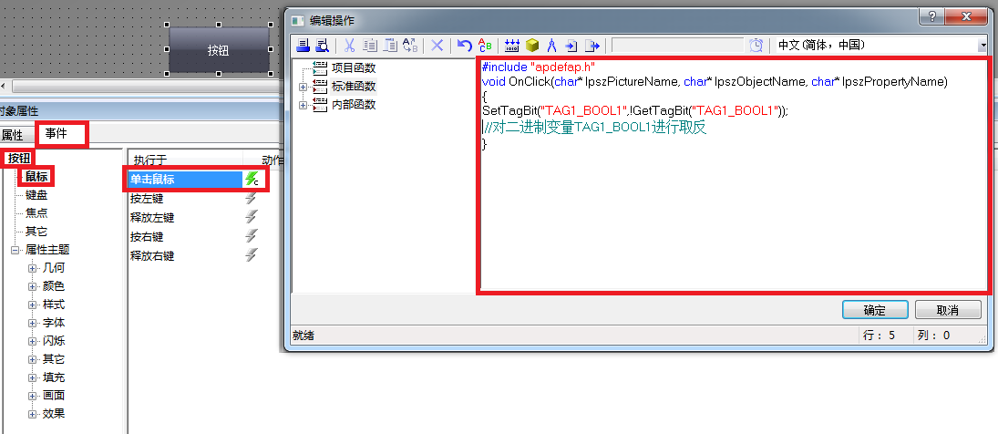

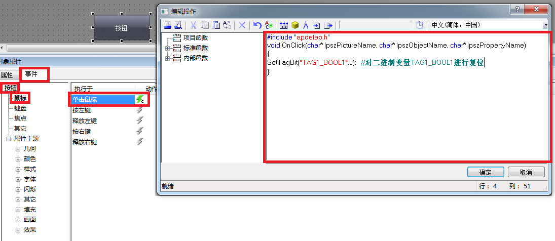

2.1 二进制变量 "TAG1_BOOL1" 进行置位复位取反操作
(1) 按钮-->对象属性-->事件-->单击鼠标C动作填入代码如下
对二进制变量进行置位(赋值为1)
对二进制变量进行复位(赋值为0)
对二进制变量进行取反
