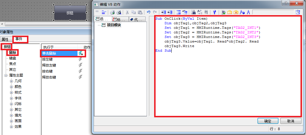

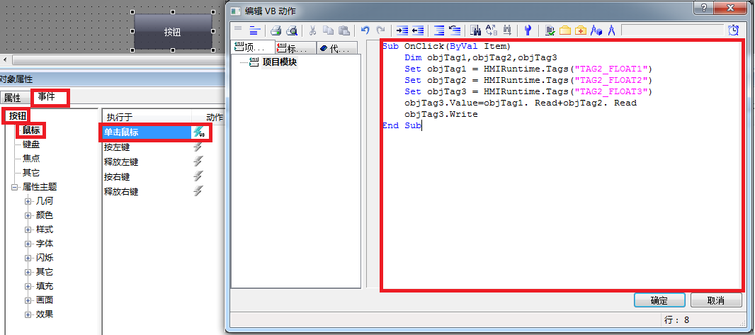

1.  常见的基本运算:
加法:将32位浮点数据型变量 "TAG2_FLOAT1" , "TAG2_FLOAT2"进行加法运算,并把运算结果写到32位浮点数据型变量"TAG2_FLOAT3"中
步骤:按钮-->对象属性-->事件-->单击鼠标VBS动作填入代码如下:
2.  常见的数学函数
例如: 将32位有符号数据型变量 "TAG2_INT1" , "TAG2_INT2"进行X^Y次幂运算,并把结果写到32位有符号数据型变量"TAG2_INT3"

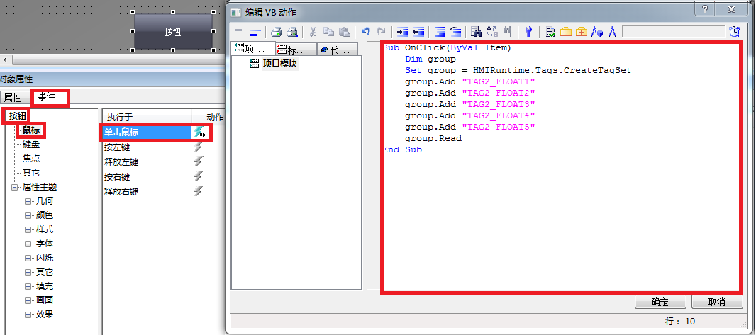

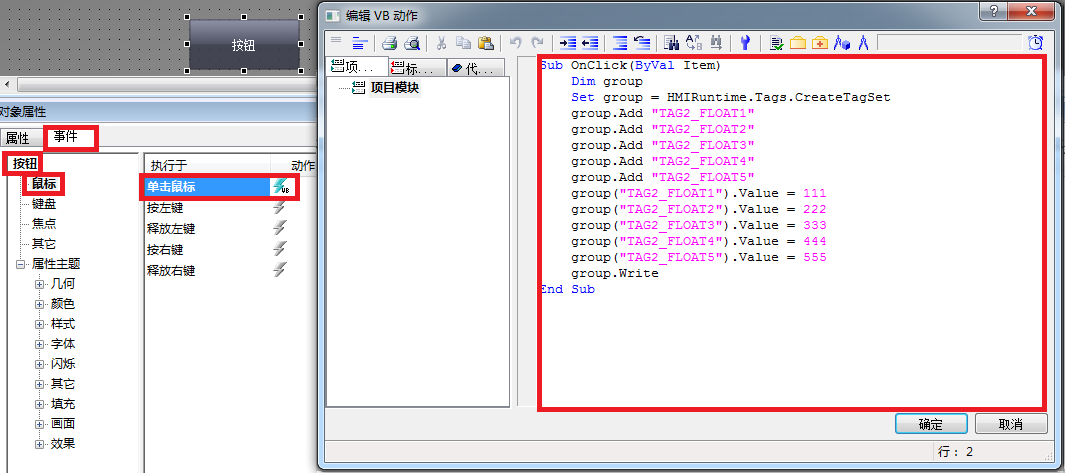

3.   对大量的变量进行读或写操作建议使用以下方法
一次读取多个变量
一次写入多个变量
