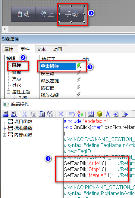

本文介绍在WinCC V7.5SP2中通过C脚本来实现三挡转换开关的功能。
在WinCC项目中创建3个二进制变量,Auto=自动,Stop=停止,Manusl=手动。
然后在画面中添加3个按钮对象,分别为自动、停止、手动。为这3个按钮分别组态C脚本以实现切换功能,详细信息请参考以下截图:

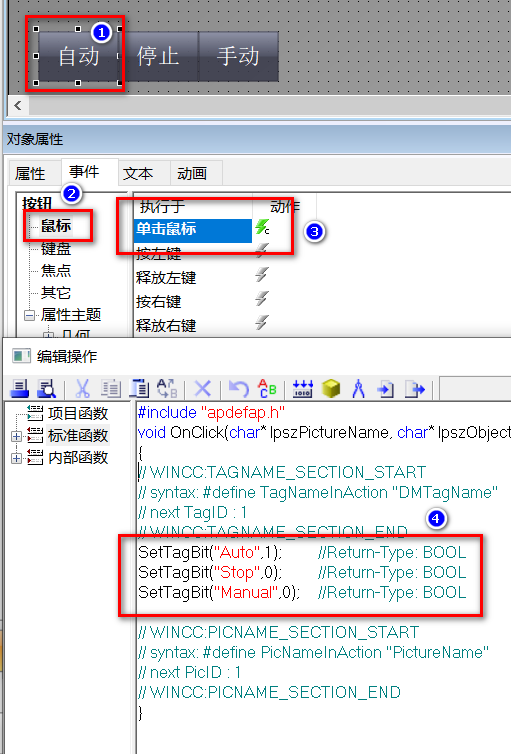

在自动按钮的鼠标事件中添加C脚本,代码的含义为置位Auto自动变量,复位Stop停止变量/Manual手动变量。

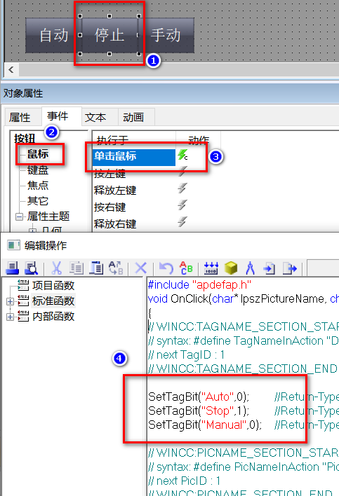

在停止按钮的鼠标事件中添加C脚本,代码的含义为置位Stop停止变量,复位Auto自动变量/Manual手动变量。
在手动按钮的鼠标事件中添加C脚本,代码的含义为置位Manual手动变量,复位Stop停止变量/Auto自动变量。
