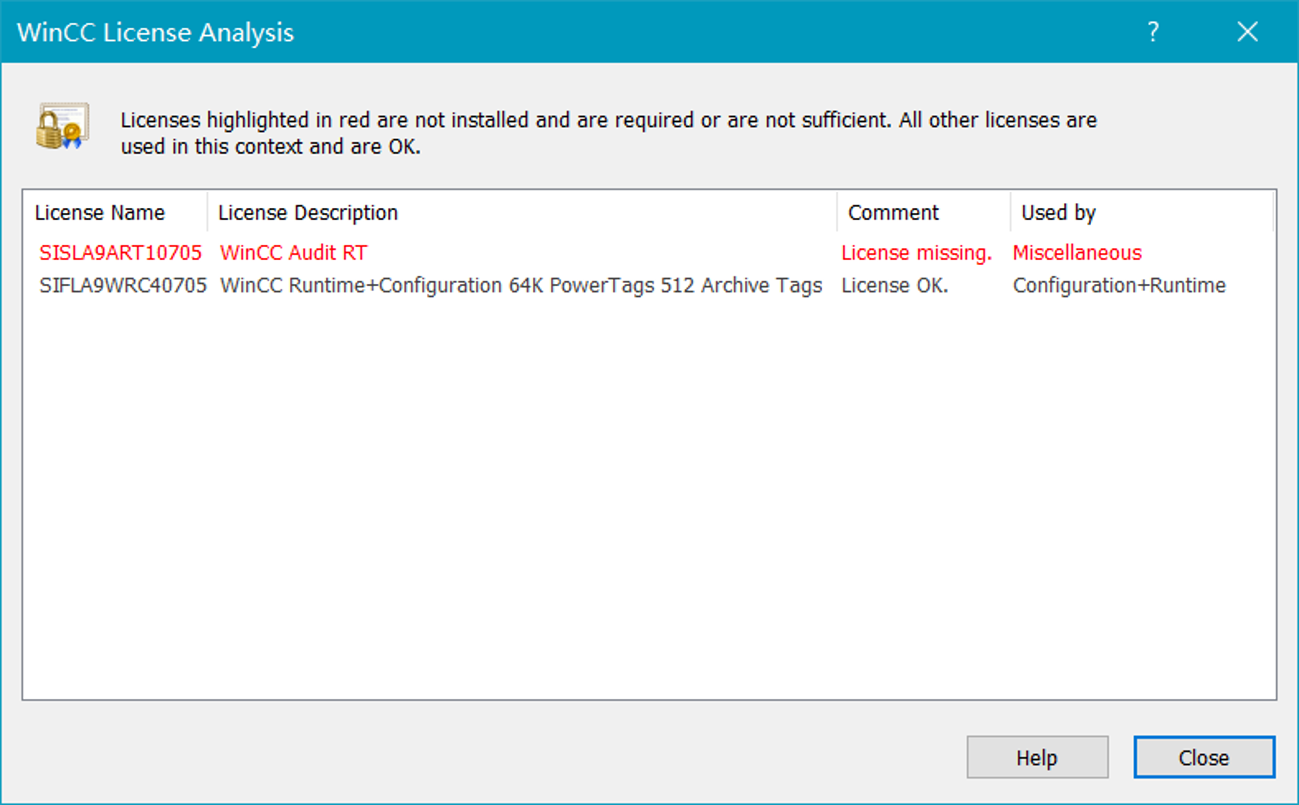

WinCC 什么情况下提示缺少 Audit RC/RT 授权?

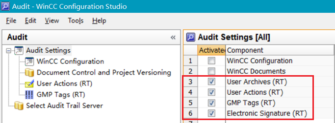

WinCC Audit Settings 下包括六个组件,如下图所示。
其中,如果选择了“WinCC Configuration”就需要 Audit RC 的授权。
“User Archives(RT)”、“User Actions(RT)”、“GMP Tags(RT)” 和 “Electronic Signature(RT)”需要 Audit RT 授权。
Audit RC 授权包括 Audit RT 功能。
下面列出几种缺少 Audit 授权的情况。

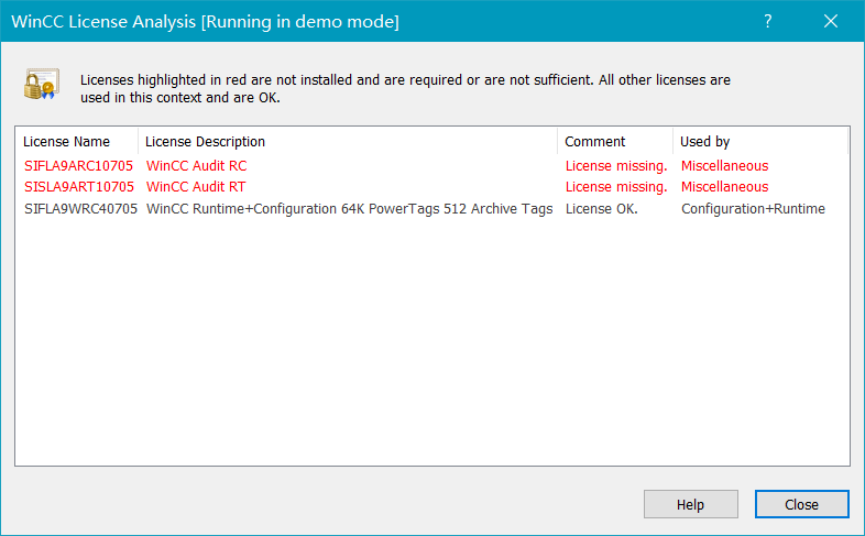

情况一:
选择了 Audit RT 功能,但没有安装任何 Audit 授权,WinCC 运行时就会提示缺少授权。
点击“Details”按钮,则会提示缺少“WinCC Audit RT”授权。

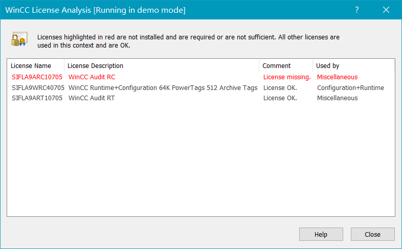

情况二:
选择了“WinCC Configuration”,但只安装了 Audit RT 授权,WinCC 运行时就会提示缺少“WinCC Audit RC”授权。

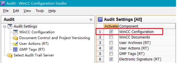

情况三:
选择了“WinCC Configuration”和 Audit RT 功能,但没有安装任何 Audit 授权,WinCC运 行时就会提示缺少“WinCC Audit RC”和“WinCC Audit RT”授权。
这种情况下,安装Audit RC授权后,将不再出现授权提示。
