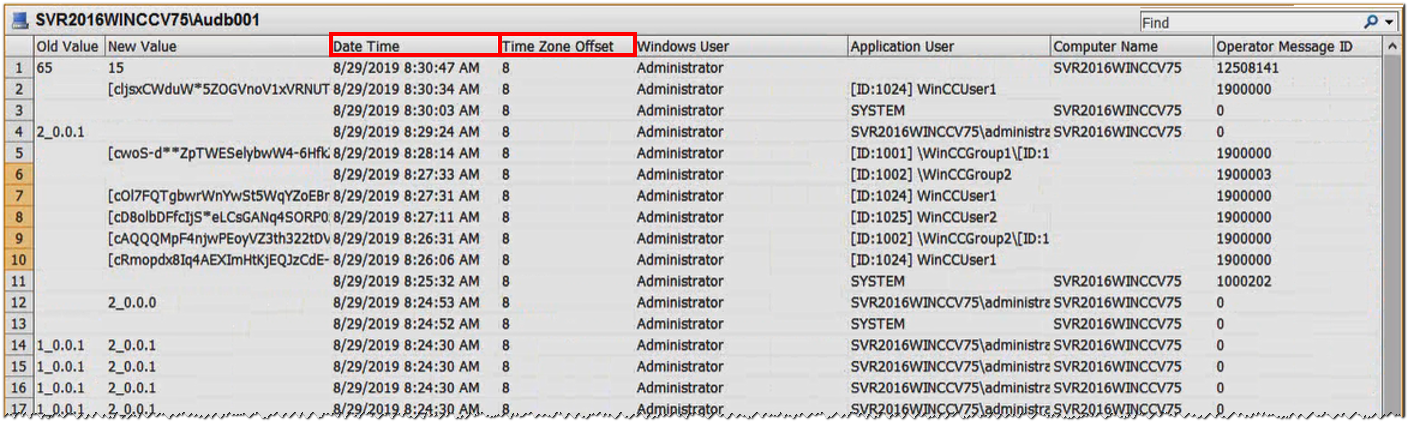

WinCC AuditTrail 中的时间戳与当前时间相差8小时
在WinCC V7.5及其之前的版本中,当用户使用SIMATIC Audit Viewer查看AuditTrail的记录内容时,会发现记录的时间戳比当前时间相差8小时,如下图“Date Time”列所示。这是因为“DateTime”显示的是UTC时间,也就是世界标准时间,与北京时间相差8小时。
AuditTrail中同时也会记录本地时间与UTC的时差,如下图“Time Zone Offset”列所示。
“Date Time” 与 “Time Zone Offset” 之和就是本地时间。

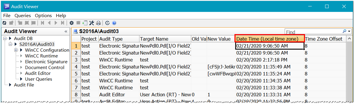

在WinCC V7.5 SP1以及更高版本中,SIMATIC Audit Viewer直接会显示本地时间,如下图“Date Time (Local time Zone)”列所示。
