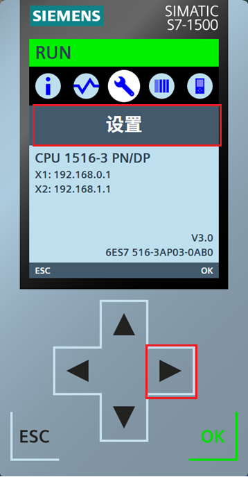

 2)按下“向右”按键,切换至设置界面,如图2所示。
图2 切换到设置界面

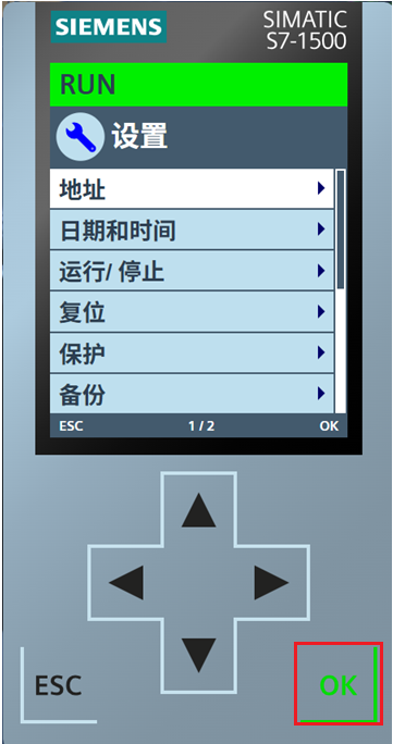

3)点击“OK”按键,进入设置界面,如图3所示
图3 进入设置界面

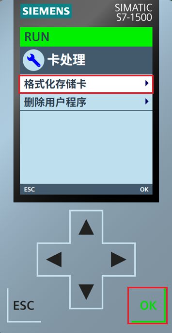

5)点击“OK”按键,进入“格式化存储卡”选项,如图5所示。
图5 “格式化存储卡”选项

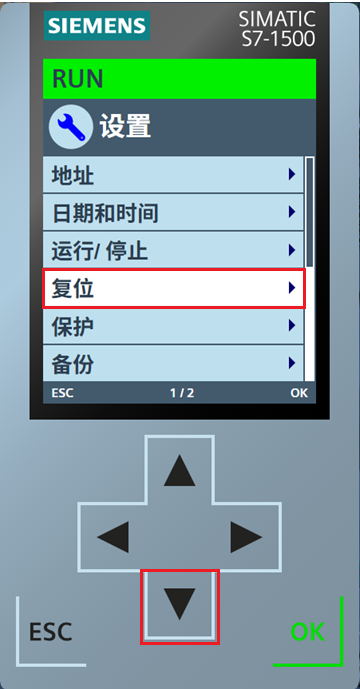

4)按下“向下”按键,切换到“复位”选项,如图7所示。
7“复位”选项

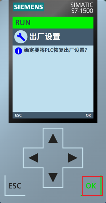

6)点击“OK”按键,进入“出厂设置”确认选项,如图9所示。
图9 “出厂设置”确认选项
7)点击“OK”按键,实现恢复出厂设置功能。

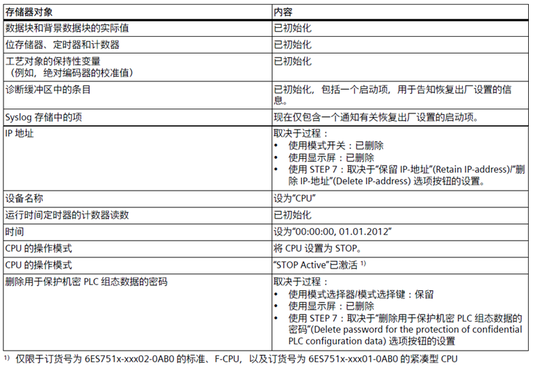

(2)恢复出厂设置
使用S7-1500的显示屏恢复出厂设置,结果如图10所示。
图10 恢复出厂设置后的结果
注意:
1.如果对S7-1500 CPU没有格式化存储卡,只是对CPU使用显示屏进行恢复出厂设置时,则存储卡中的项目会再次下载到CPU中。
2.如果对已下载程序的S7-1500 CPU,使用显示屏先格式化存储卡,再执行恢复出厂设置,此时结果如图10所示。
