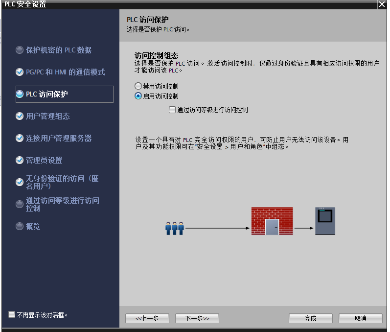

(1)例如:组态V4.1固件版本的S7-1500 CPU,在组态向导中的“PLC访问保护”选项卡中,默认设置为“启用访问控制”,如图1所示。
图1 组态向导

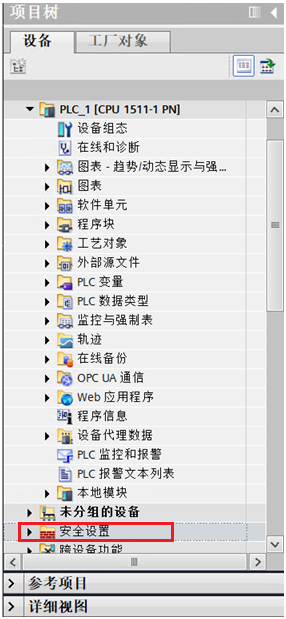

(2)导航到项目导航中的“安全设置”,如图2所示:
图2 安全设置

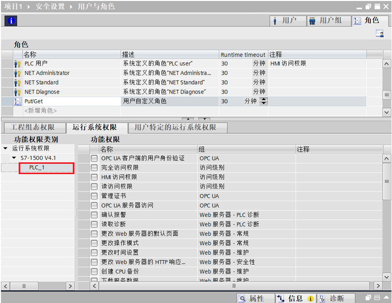

(4)转到“角色”选项卡,如图4所示:
图4 “角色”选项卡

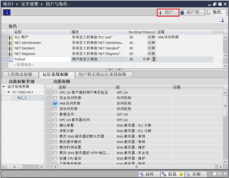

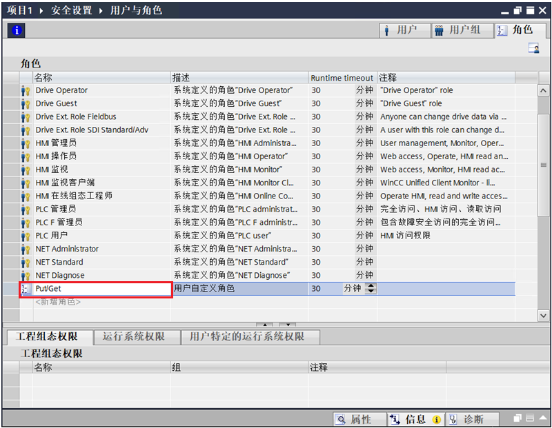

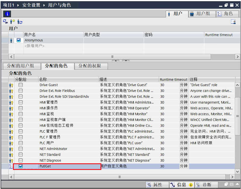

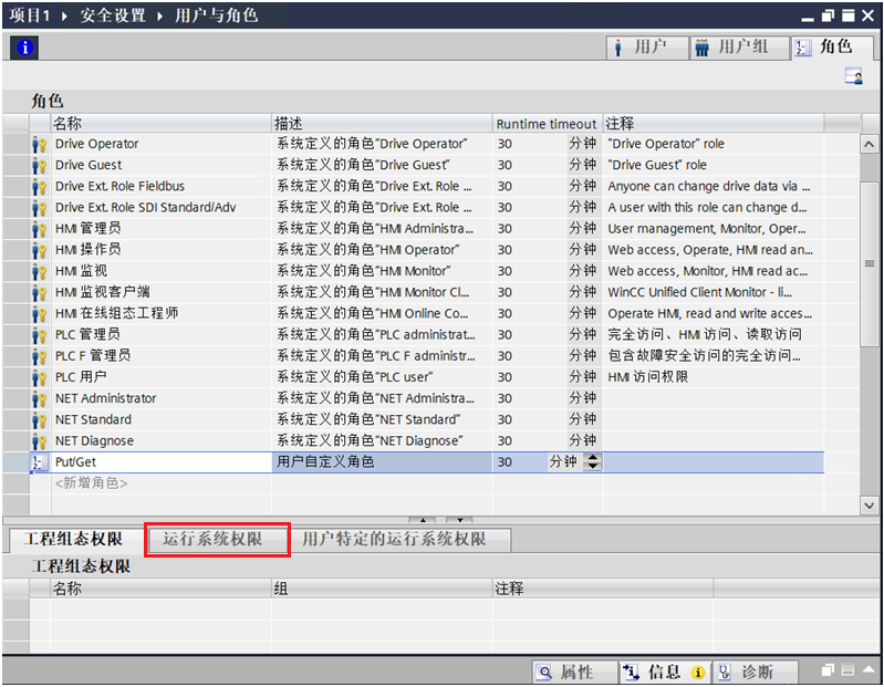

(5)添加一个新角色并设置一个名称,例如Put/Get,如图5所示:
图5 添加新角色
(6)转到“运行系统权限”选项卡,如图6所示:
图6 “运行系统权限”选项卡
(7)在“功能权限类别”下选择您的PLC,如图7所示:
图7 选择PLC

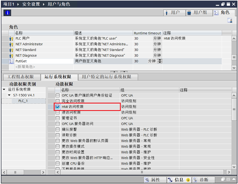

(8)在“功能权限”下激活“HMI访问”访问级别,如图8所示:
图8 激活“HMI访问权限”

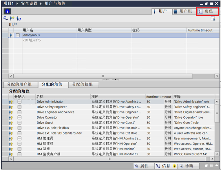

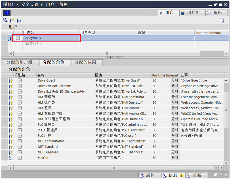

(9)在“用户和角色”下转到“用户”选项卡,如图9所示:
图9 “用户”选项卡

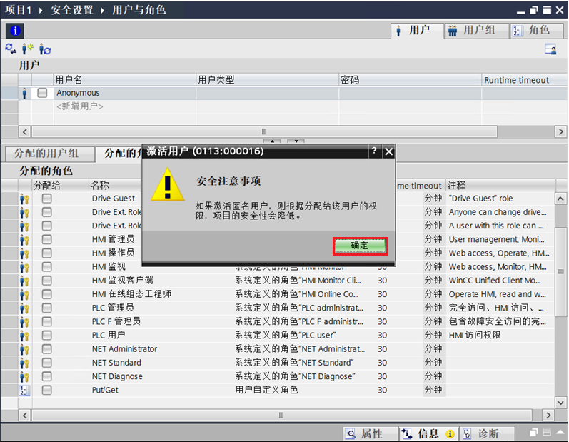

(10)激活“匿名”用户,如图10所示:
图10 激活“匿名”用户
(11)点击“确定”确认以下消息,如图11所示:
图11 点击“确定”
(12)在“分配角色”下,将新创建的角色分配给匿名用户,如图12所示:
图12 分配角色

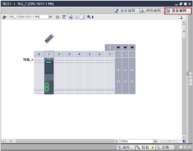

(13)转到“设备视图”,如图13所示:
图13 设备视图

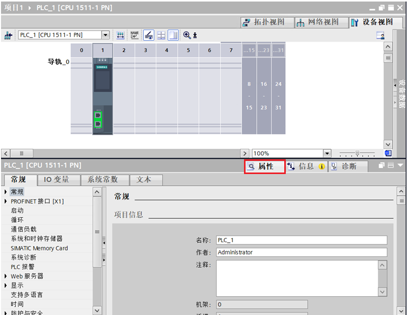

(14)打开CPU的“属性”,如图14所示:
图14 CPU属性

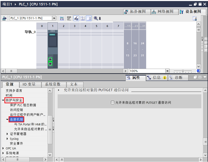

(15)导航到“防护与安全->连接机制”,如图15所示:
图15 防护与安全->连接机制

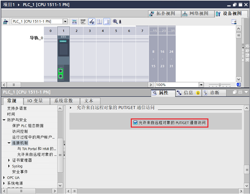

(16)激活“允许来自远程对象的PUT/GET通信访问”的选项,如图16所示:
图16 激活“允许来自远程对象的PUT/GET通信访问”

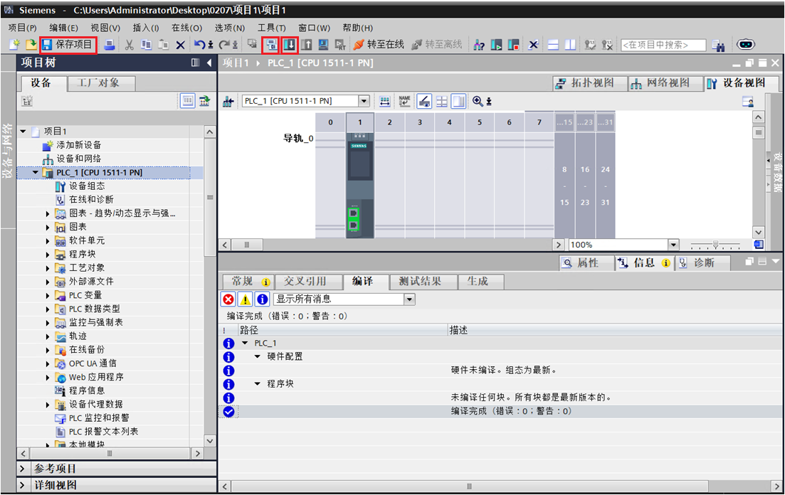

(17)保存和编译组态,并将更改下载到CPU中,如图17所示:
图17 保存编译并下载

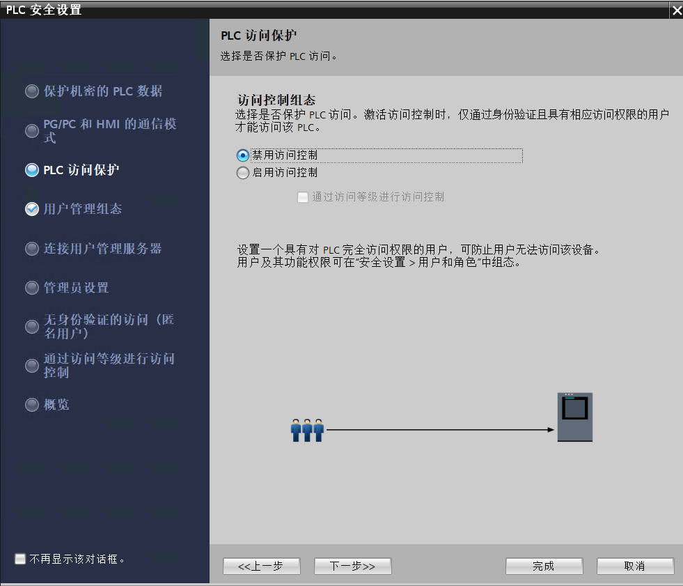

1.2“禁用访问控制”时,TIA博途如何启用“允许PUT/GET访问设置”
(1)禁用访问控制
例如:组态V4.1固件版本的S7-1500 CPU,在组态向导中的“PLC访问保护”选项卡中,设置为“禁用访问控制”,如图18所示。
图18 禁用访问控制
(2)在“禁用访问控制”的情况下,可以直接激活“允许来自远程对象的PUT/GET通信访问”,如图19所示。
图19 激活“允许来自远程对象的PUT/GET通信访问”
