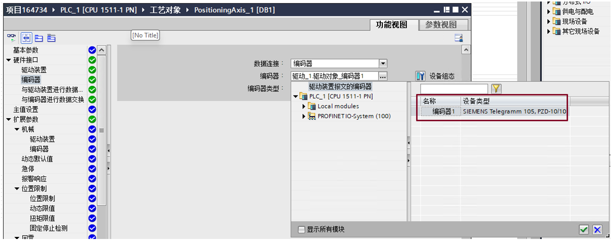

2.编码器参数
本示例中,编码器选择为驱动装置报文中的编码器。
图2. 使用驱动装置报文的编码器

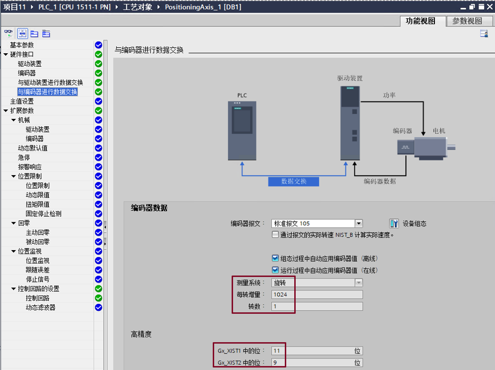

工艺对象中的配置如下图:
A computer screen shot of a computer
AI-generated content may be incorrect.
图3. 工艺对象中的编码器参数

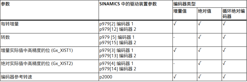

工艺对象中的编码器参数与西门子SINAMICS驱动器中的参数对应关系如下表:
A screenshot of a computer
表2.1 旋转测量系统的编码器参数对应关系
A white box with black text
表2.2 线性测量系统的编码器参数对应关系
3.自动数据交换
1)工艺对象的驱动器及编码器参数通过勾选“组态过程中自动应用驱动/编码器值(离线)”,可以在组态及编译过程中,自动从在同项目下Startdrive组态的驱动,读取离线值。
注意:
(1)离线传送参数功能,需要在项目中,使用Startdrive软件,HSP组态的驱动器,且驱动支持所有的参数传送;
(2)TM_COUNT, TM_POSINPUT模块使用Motion Control模式, 组态外部编码器轴工艺对象时, 仅支持离线的参数传送。
2)工艺对象的驱动器及编码器参数通过勾选“运行过程中自动应用驱动/编码器值(在线)”,可以在PLC及驱动上电后自动从驱动读取在线值。
注意:
(1)仅支持SINAMICS驱动器,第三方驱动器需要三方厂家确认该功能可用;
(2)如果第三方驱动器不支持自动数据交换,需要第三方驱动器厂家提供完整的,用于工艺对象的驱动器及编码器数据;
(3)自编码器配置文件 4.1 起经过认证的 PROFINET 编码器。
