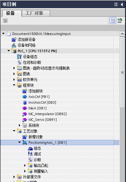

2.1 准备定位轴工艺对象项目
首先我们先组态一个定位轴工艺对象,连接驱动器S210。
下图是准备好的项目:
图2.1 工艺对象-定位轴

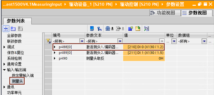

2.2 驱动参数
PROFIDRIVE报文类型的测量输入,输入开关的来源是轴工艺对象连接的编码器。本示例连接的是S210的编码器1,相应的需要配置S210的参数 p488[0],需要第2个测量开关时需要配置p489[0]。
本示例使用 S210 DI0 做为测量输入功能开关的来源。

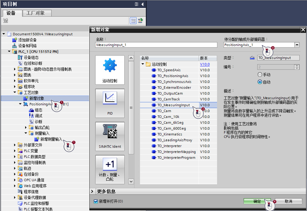

3.工艺对象配置
3.1 添加工艺对象并连接测量探头
在工艺对象中添加测量输入工艺对象,分配给当前伺服轴工艺对象。
3.1添加测量工艺对象

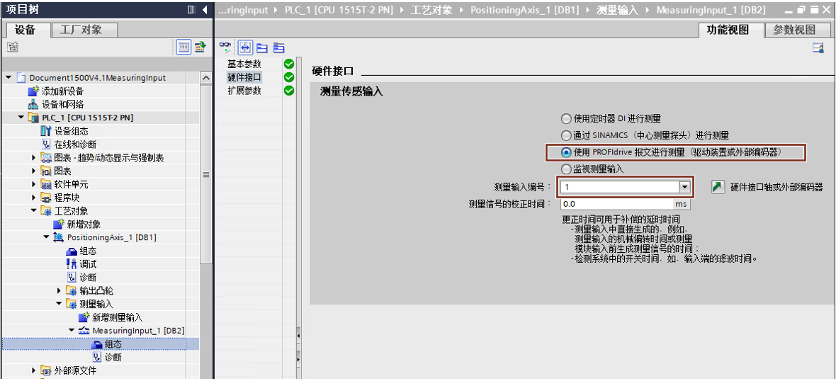

3.2 连接测量输入信号源
本示例使用S210的第一个测量输入源(DI 0),在硬件接口中选择“使用 “PROFIDRIVE 报文进行测量(驱动装置或外部编码器)”方式,测量输入编号选择“1”。
图3.2 工艺对象配置
“测量信号的校正时间”:用以补偿测量信号中可能的延迟时间。

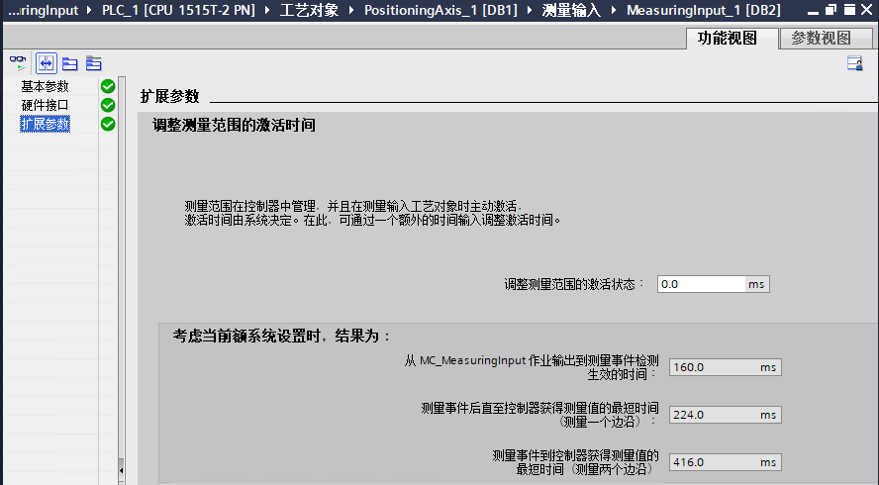

3.3 扩展参数
在扩展参数里,可以调整测量输入的提前激活时间;系统会计算出当前工艺对象参数下,测量输入的最短操作时间。

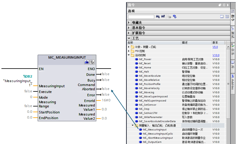

调用一次测量的功能块,用于激活/取消/复位测量输入功能。
图4.1 调用一次测量功能块
测量功能块的输入/输出参数如下:
| 输入参数 | 声明 | 数据类型 | 描述 |
| MeasuringInput | INPUT | TO_MeasuringInput | 连接测量输入工艺对象 |
| Execute | INPUT | BOOL | 上升沿时启动作业 |
| Mode | INPUT | DINT | 0 下一个上升沿的测量 1 下一个下降沿的测量 2 下两个边沿的测量 3 两个边沿的测量,从上升沿开始 上升沿输出到 “MeasuredValue1”(测量值 1) 下降沿输出到 “MeasuredValue2”(测量值 2) 4 两个边沿的测量,从下降沿开始 上升沿输出到 “MeasuredValue1”(测量值 1) 下降沿输出到 “MeasuredValue2”(测量值 2) |
| MeasuringRange | INPUT | BOOL | 测量值的采集范围 变量为TRUE时,仅采集测量范围内的测量值 |
| StartPosition | INPUT | LREAL | 测量范围的起始位置 对于具有活动的取模函数的轴或外部编码器,超出模数范围的位置数据会镜像在模数范围内。 |
| EndPosition | INPUT | LREAL | 测量范围的结束位置 对于具有活动的取模函数的轴或外部编码器,超出模数范围的位置数据会镜像在模数范围内。 |
| 输出参数 | | | |
| Done | OUTPUT | BOOL | 测量作业完成且输出有效 |
| Busy | OUTPUT | BOOL | 作业正在处理中 |
| CommandAborted | OUTPUT | BOOL | 测量作业已中止 |
| Error | OUTPUT | BOOL | 处理作业时出错 |
| ErrorID | OUTPUT | WORD | 参数错误代码 |
| MeasuredValue1 | OUTPUT | LREAL | 输出第一个测量值 |
| MeasuredValue2 | OUTPUT | LREAL | 输出第二个测量值(用于两个边沿的测量) |

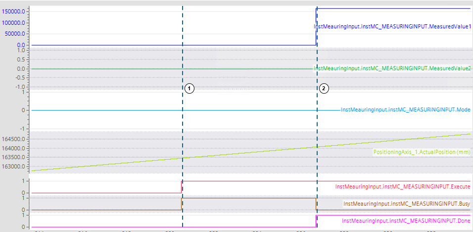

以下是测量功能的测试,使用 Mode0,也就是S210 DI0的上升沿抓取S210的位置值,输出到MeasuredValue1。
图5.1 功能块输入参数
图5.2 功测量功能Trace图
该时间启用测量功能,等待输入信号
测量功能完成,输出测量值到MeasuredValue1
