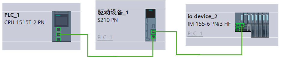

图1.2 测试设备连接

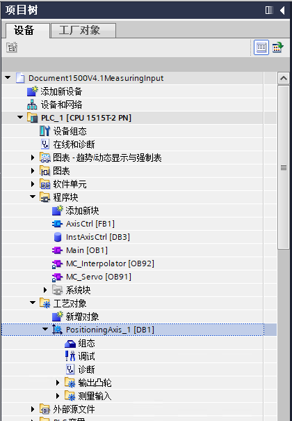

2.1 准备定位轴工艺对象项目
首先我们先组态一个定位轴工艺对象,连接驱动器S210。
下图是准备好的项目:
图2.1 工艺对象-定位轴

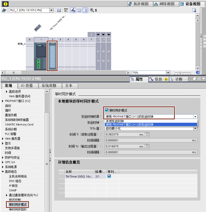

注意:
如果是安装在CPU集成机架的TM_TIMER模块,需要在CPU属性启动本地模块的等时同步,如果使用PROFINET连接驱动器且启用了等时同步模式,选择“发送时钟的源”为“使用PROFINET接品[X1]的发送时钟”,配置如下图:
图2.2.2 本地等时同步模式设置
图2.2.3 TM Timer模块等时模式及IO刷新

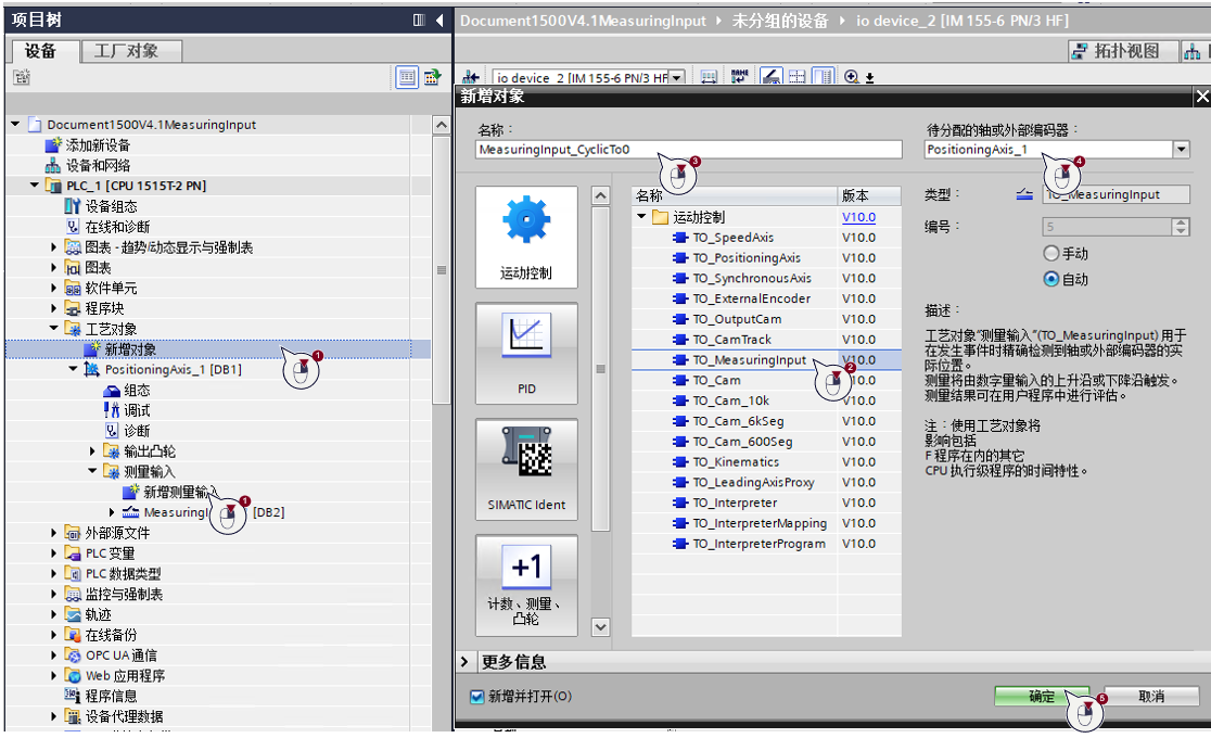

3.1 添加工艺对象并连接测量探头
在工艺对象中添加测量输入工艺对象,分配给当前伺服轴工艺对象。
3.1添加测量工艺对象

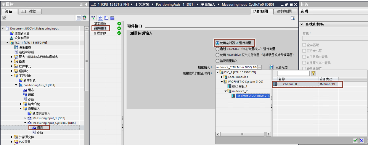

3.2 连接测量输入信号源
本示例使用TM Timer 模块的通道DI0 做为测量输入信号源。工艺对象的“硬件接口”,需要选择使用“使用定时器DI进行测量”,测量输入信号源,选择“Channel 0”。
图3.2 工艺对象配置
“测量信号的校正时间”:用以补偿测量信号中可能的延迟时间。
3.3 扩展参数
在扩展参数里,可以调整测量输入的提前激活时间;系统会计算出当前工艺对象参数下,测量输入的最短操作时间。
图3.3 测量输入的扩展参数

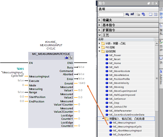

4.编程

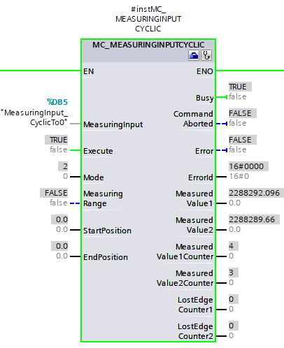

调用测量输入的功能块,用于激活/取消/复位测量输入功能。
图4.1 调用循环测量功能块
循环测量功能块的输入/输出参数如下:
| 输入参数 | 声明 | 数据类型 | 描述 |
| MeasuringInput | INPUT | TO_MeasuringInput | 连接测量输入工艺对象 |
| Execute | INPUT | BOOL | 上升沿时启动作业 |
| Mode | INPUT | DINT | 0 上升沿的测量 1 下降沿的测量 2 两个边沿的测量 |
| MeasuringRange | INPUT | BOOL | 测量值的采集范围 变量为TRUE时,仅采集测量范围内的测量值 |
| StartPosition | INPUT | LREAL | 测量范围的起始位置 对于具有活动的取模函数的轴或外部编码器,超出模数范围的位置数据会镜像在模数范围内。 |
| EndPosition | INPUT | LREAL | 测量范围的结束位置 对于具有活动的取模函数的轴或外部编码器,超出模数范围的位置数据会镜像在模数范围内。 |
| 输出参数 | | | |
| Busy | OUTPUT | BOOL | 作业正在处理中 |
| CommandAborted | OUTPUT | BOOL | 测量作业已中止 |
| Error | OUTPUT | BOOL | 处理作业时出错 |
| ErrorID | OUTPUT | WORD | 参数错误代码 |
| MeasuredValue1 | OUTPUT | LREAL | 第一个测量值 |
| MeasuredValue2 | OUTPUT | LREAL | 第二个测量值(测量两个边沿时) |
| MeasuredValue1Counter | OUTPUT | UDINT | 第一个测量值测量次数计数值 |
| MeasuredValue2Counter | OUTPUT | UDINT | 第二个测量值测量次数计数值 |
| LostEdgeCounter1 | OUTPUT | UDINT | 第一个测量值采集的周期时钟内,缺失边沿的计数值 通过 SINAMICS 进行周期测量期间等于零 |
| LostEdgeCounter2 | OUTPUT | UDINT | 第二个测量值采集的周期时钟内,缺失边沿的计数值 通过 SINAMICS 进行周期测量期间等于零 |
表4.2 测量功能块的输入输出参数

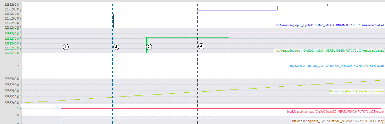

以下是测量功能的测试,使用 Mode 2,也就是Timer模块DI0通道的上升沿及下降沿抓取S210的位置值,输出到MeasuredValue1、MeasuredValue2。
图5.1 功能块输入参数
图5.2 功测量功能Trace图
该时间启用测量功能,等待输入信号
DI0通道上升沿,输出测量值到MeasuredValue1
DI0通道下降沿,输出测量值到MeasuredValue2
DI0通道第二次上升沿,输出测量值到MeasuredValue1
