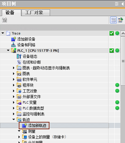

1.添加Trace曲线
1.1 新增Trace曲线
在“项目树”-“PLC名称”-“轨迹”,添加新轨迹

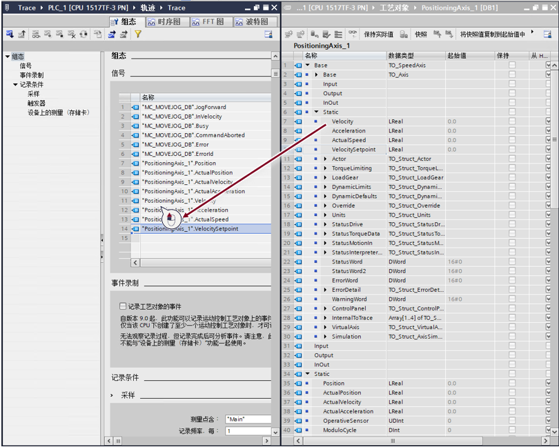

1.3 添加Trace变量(工艺对象变量)
例如添加轴工艺对象的变量到Trace曲线
图1.3.1 打开工艺对象DB变量
图1.3.2 拖拽工艺对象变量到Trace曲线
注意:根据轴工艺对象类型不同,变量可能存在于多层的“Base”下,需要展开“Base”才能看到需要的变量

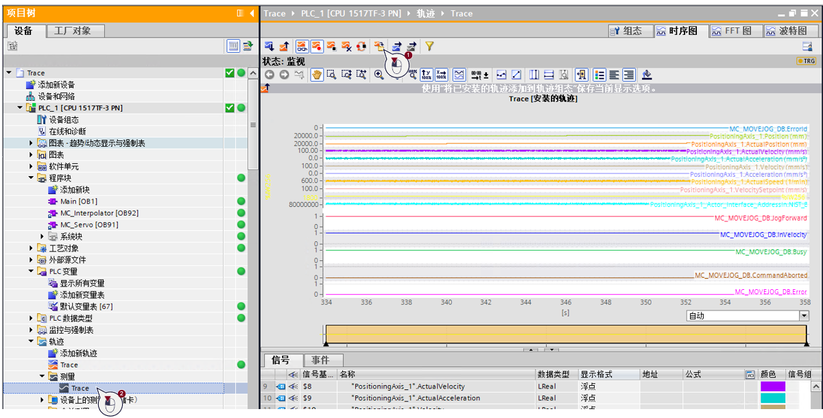

2.2 添加到测量
Trace到需要的变量曲线/值时,为了后续分析,可以将当前的Trace结果永久保存到项目中。
在Trace的时序图内,点击按钮会保存当前所看到的Trace曲线,保存结果位于“项目树”-“轨迹”-“测量”文件夹下
图2.2 添加到测量
2.3 导出/导入测量
Trace的结果,测量中的曲线,可以导出为文件(.ttrecx),并在其它的项目中导入,方便异地分析故障。
下图是测量的导出为文件的功能操作
图2.3.1 导出轨迹到文件
下图是测量的导入功能操作
图2.3.2 导入轨迹
