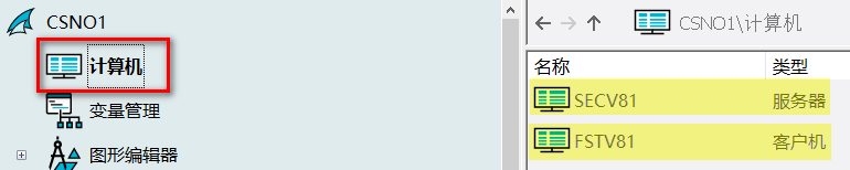

  1. 准备两台PC (WinCC 服务器:SECV81 + WinCC 客户端: FSTV81)
  2. 在分布式系统(客户端-服务器通信)中运行 SIMATIC WinCC V8进行系统设置,具体可以参看SIOS 条目“WinCC 分布式系统设置”,
  3. 已在PC SECV81上创建 WinCC 多用户项目且在服务器上组态所需的项目数据(画面、归档、变量…)
4. 在服务器 SECV81上的计算机列表中添加客户端 PC FSTV81
5. 已在PC FSTV81上创建 WinCC 客户机项目并组态客户端上的客户端项目,加载服务器数据包。

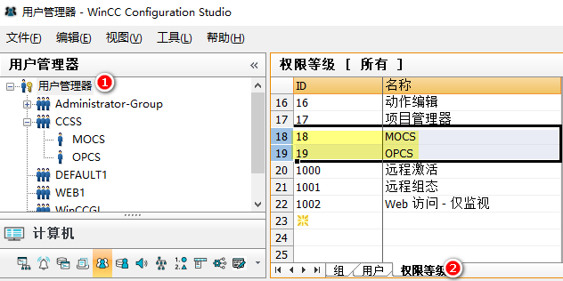

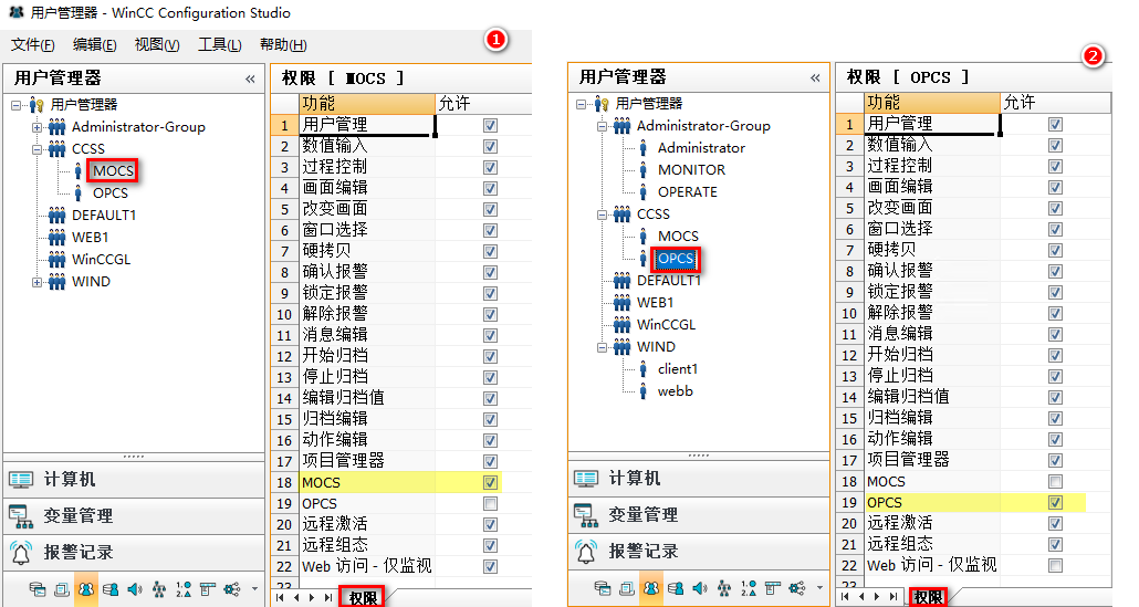

  1. 在WinCC 用户管理器中添加2个自定义权限等级

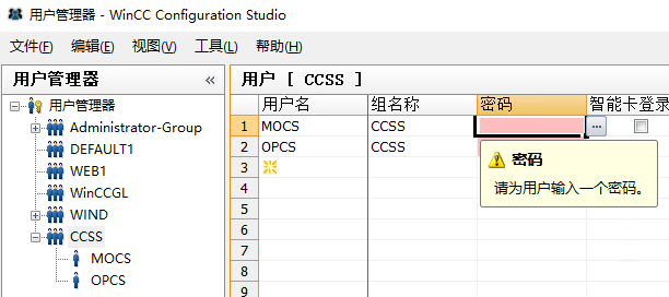

2. 在WinCC 用户管理器中添加用户组“CCSS”,并添加用用户“MOCS”、“OPCS”
3. 为用户“MOCS”、“OPCS” 分配权限,两个用户分配了不同的自定义权限:

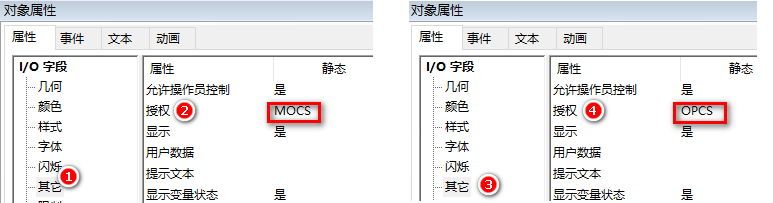

4. 在项目画面中添加两个I/O 域并为其分配权限:

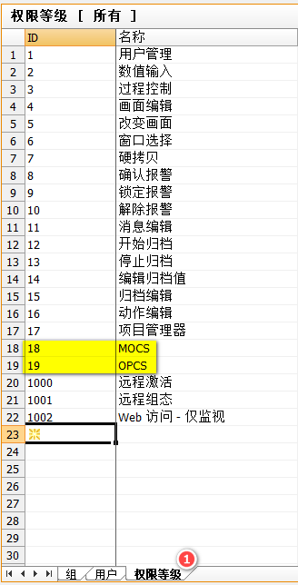

要通过客户端操作服务器上的对象,必须保证客户端上的用户组态与服务器上的用户具备相同的授权,实际上仅检查授权 ID,服务器和客户端上的授权名称可以不同,但建议客户端和服务器上组态相同的授权名称和授权 ID。
  1. 在WinCC 用户管理器中导入服务器端的用户管理组态内容(含组、用户、权限等级信息):
2. 导入用户管理内容后,需要给导入的用户分配密码,建议保持与服务器端的用户密码一致:
3、检查导入的用户权限等级的ID 与服务器的权限等级 ID 一致:

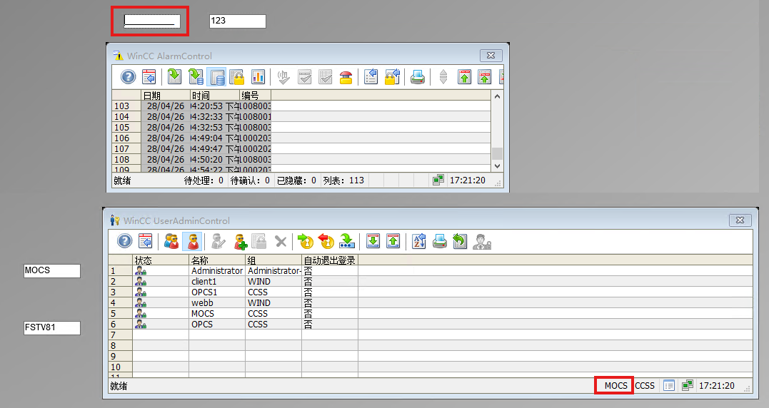

四、项目激活运行后在客户端上对具有权限的用户进行操作:
当客户端登录的用户的权限与服务器上的用户的权限一致,且当前登录的用户具备操作I/O 域的权限,即可进行I/O 域的数值输入
