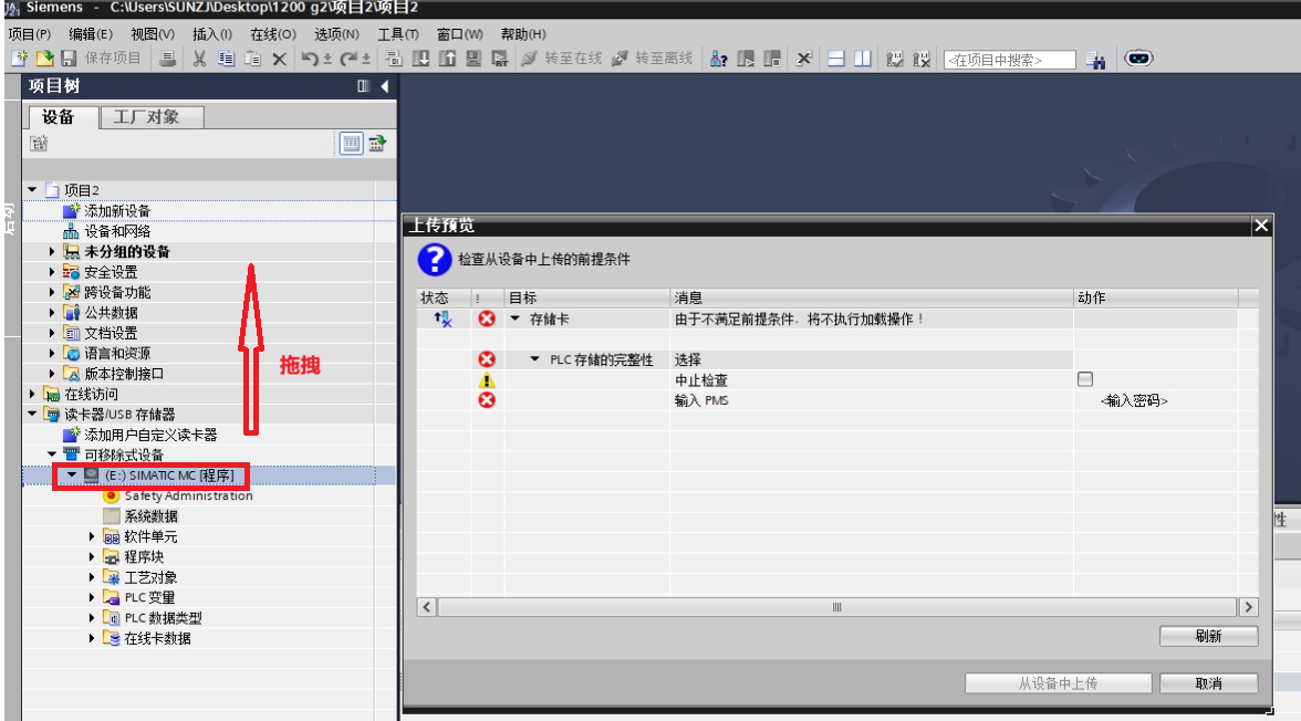

本章节介绍可下载组态数据的附加保护功能,用来保护存储卡上的内容。
可下载组态数据的附加保护功能
从TIA V21,S7-1500 CPU固件V4.1开始,在“保护机密的PLC组态数据”的基础上,增加“可下载组态数据的附加保护”,该设置的目的是保护存储卡上的内容,设置如图1所示。
图1 组态可下载组态数据的附件保护
如果组态中未勾选“可下载组态数据的附加数据”,当从存储卡拖拽上传项目到PG时,有两种方式选择上载:勾选“中止检查”,不用输入密码直接上载;或者在输入PMS处,输入密码再上载,如图2。
图2 不勾选附加数据,从存储卡拖拽上传项目方式
如果勾选“可下载组态数据的附加数据”,当从存储卡拖拽上传项目到PG时,必须输入设置的PLC组态数据密码,否则无法上传,如图3。
图3 勾选附加数据,从存储卡拖拽上传项目
