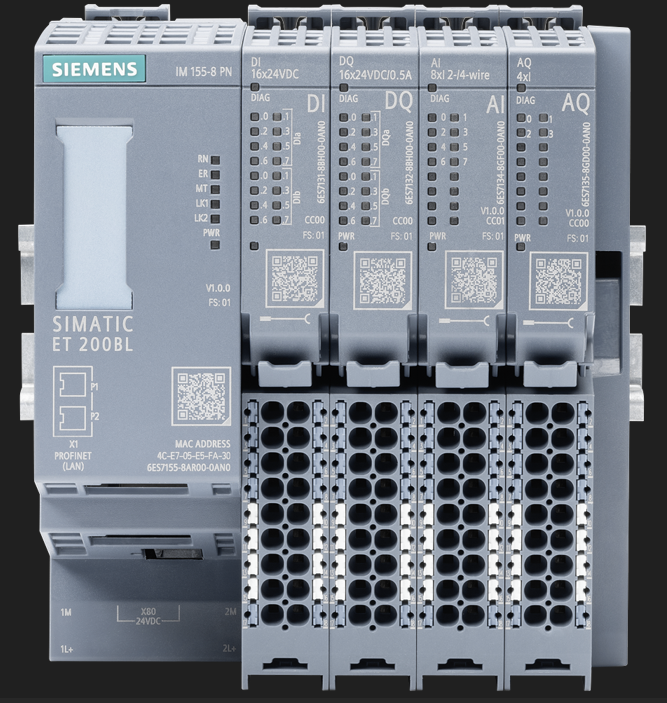

1.产品功能
ET200BL的产品特点及外观图片:
  • IP20卡片式 I/O;
  • 高通道密度实现空间优化,15 毫米宽
  • ​专为简单应用和低投资成本而设计
  • 可拆卸接线端子降低了维护成本 : 更换模块,无需拆线
  • 最大支持16个 I/O模块​
  • ROFINET 接口集成2xRJ45 连接器,支持 IRT
  • 采用 GSDML文件进行组态编程​
  • 环境条件:-30˚C 至 60˚C,海拔 5000 米
