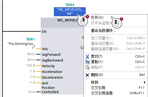

例如添加 MC_MOVEJOG 指令的状态及指令触发,可以在程序中打开指令的背景数据块,添加指令的管脚到trace 曲线组态里。
图1.2.1 打开指令的背景数据块

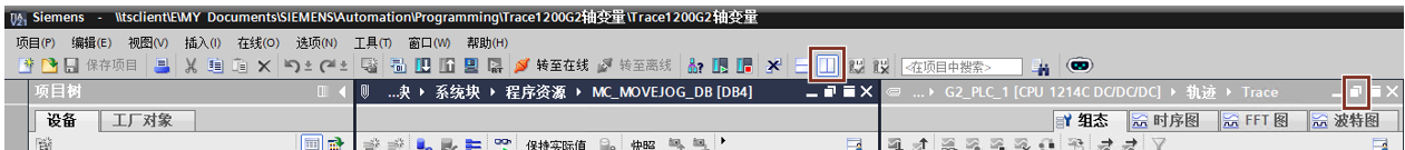

为了方便拖拽变量,同时显示Trace组态窗口和变量窗口,可以使用TIA Potal的 编辑器拆分或者 窗口浮动功能,拆分多窗口或者浮动其中一个窗口。
图1.2.2 编辑器拆分/窗口浮动

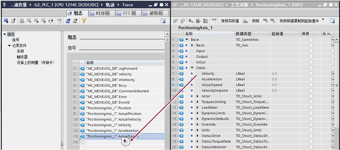

1.3 添加Trace变量(工艺对象变量)
例如添加轴工艺对象的变量到Trace曲线
图1.3.1 打开工艺对象DB变量
图1.3.2 拖拽工艺对象变量到Trace曲线
注意:根据轴类型不同,变量可能存在于多层的“Base”下,需要展开“Base”才能看到需要的变量

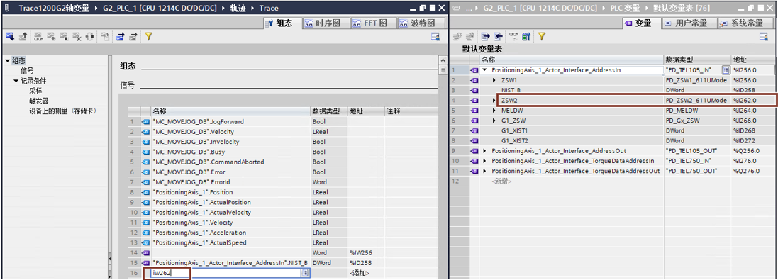

1.4 添加Trace变量(I/O报文变量)
打开“PLC变量”-显示所有变量,打开PLC变量表
在Trace时输入需要Trace的变量地址,例如示例中Trace报文输入字ZSW1,反馈速度NIST_B,对应的地址是IW256,ID258
图1.4.1 打开PLC变量表
例如下图,需要Trace报文输入的ZSW2的值,对应的I地址为IW262,在Trace组态的信号界面输入IW262,然后输入回车,可以直接组态ZSW2。
图1.4.2 组态Trace IO信号

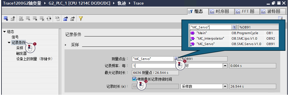

1.5 组态轨迹采样
Trace轴工艺对象的信号,需要同步工艺对象的应用周期,这样能准确获取到每个工艺对象周期的变量实时值。
例如下图的配置,此处选择了“OB91”做为采样用OB,纪录频率为每1个循环,可以纪录每个OB91周期的值状态,建议勾选“使用最长纪录持续时间”,可以纪录更长的纪录时间。
图1.5 组态Trace 纪录条件

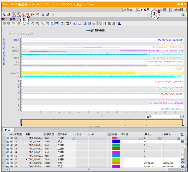

2.1 Trace使用

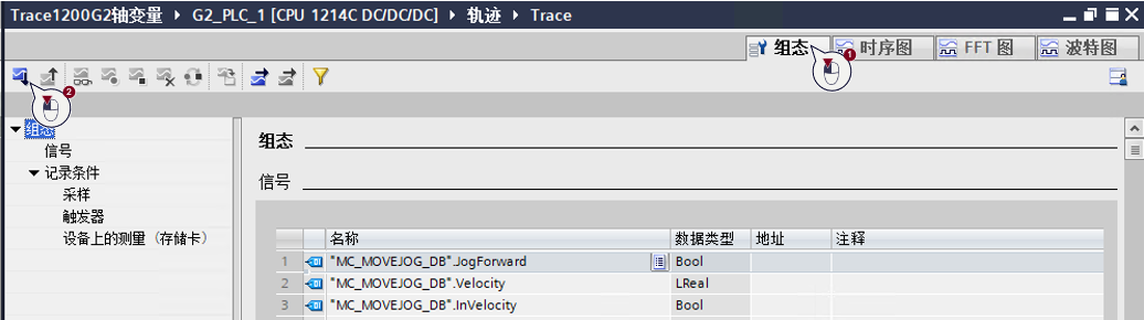

在PLC在线状态下,需要按照以下步骤后启动Trace:
(1)将组态传输至设备
(2)激活记录
具体操作见下图:
图2.1.1 下载Trace组态
图2.1.2 激活记录

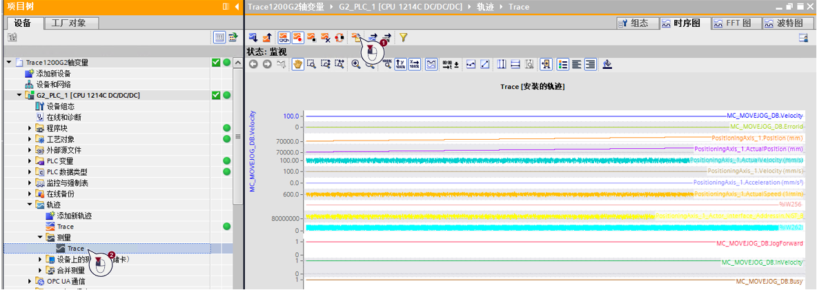

2.2 添加到测量
Trace到需要的变量曲线/值时,为了后续分析,可以将当前的Trace结果永久保存到项目中。
在Trace的时序图内,点击按钮会保存当前所看到的Trace曲线,保存结果位于“项目树”-“轨迹”-“测量”文件夹下
图2.2 添加到测量

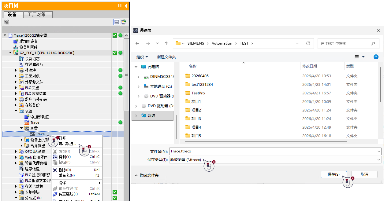

2.3 导出/导入测量
Trace的结果,测量中的曲线,可以导出为文件(.ttrecx),并在其它的项目中导入,方便异地分析故障。
下图是测量的导出为文件的功能操作
图2.3.1 导出轨迹到文件
下图是测量的导入功能操作
图2.3.2 导入轨迹
