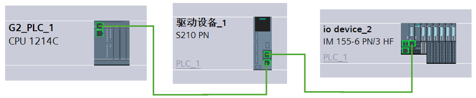

图1.2 测试设备连接

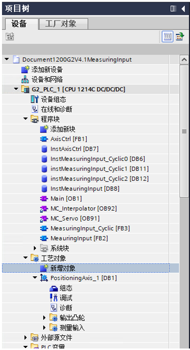

2.1 准备定位轴工艺对象项目
首先我们先组态一个定位轴工艺对象,连接驱动器S210。
下图是准备好的项目:
图2.1 工艺对象-定位轴

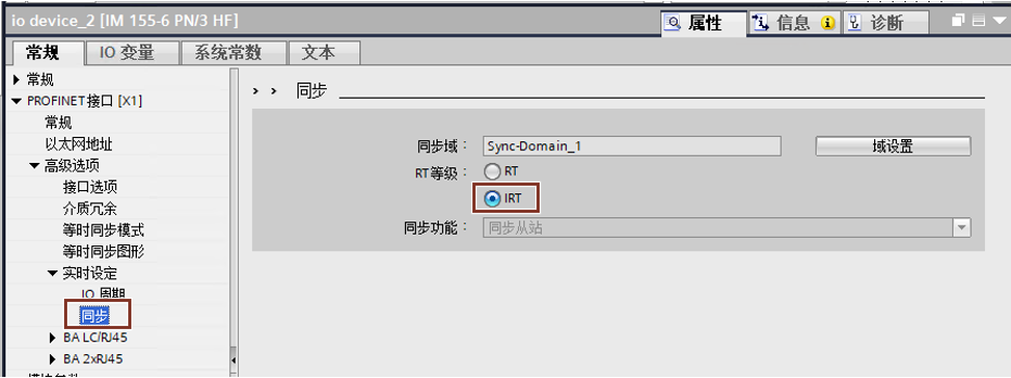

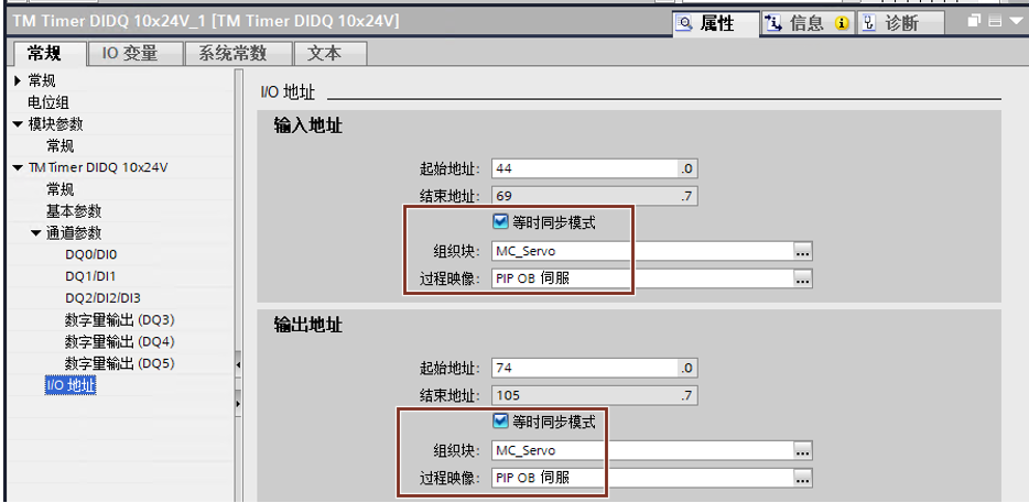

本示例中,使用Timer DI做测量输入时,模块必须工作在等时同步模式,并且使用OB91刷新。如果模块在PN从站上,需要选择从站的IRT等级。为了测量精度,被测量的轴同时需要工作在等时同步模式(例如本示例通过105报文控制的轴,报文传输必须工作在等时同步模式)。
图2.2.1 从站接口模块RT等级
图2.2.3 TM Timer模块等时模式及IO刷新

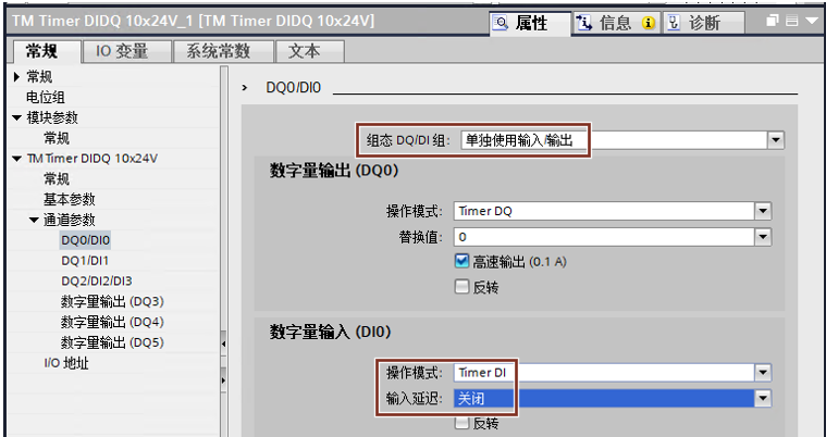

本示例使用DI0通道做为周期测量的输入源,需要组态 DI0 通道的操作模式为 Timer DI,输入延迟根据现场情况确认是否开启。
图2.2.4 DI0 通道组态

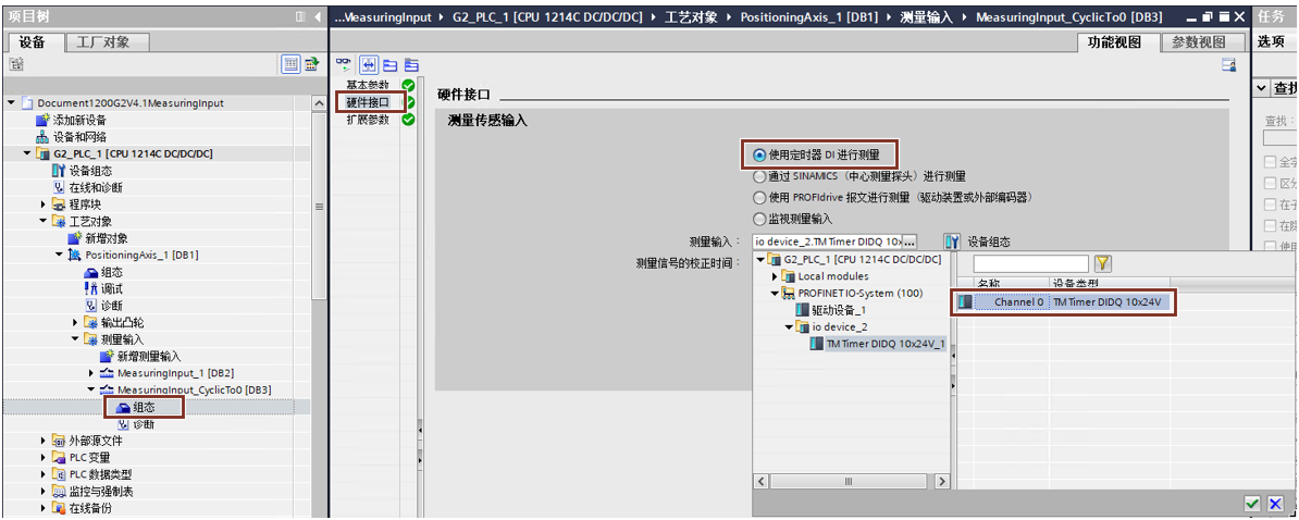

3.2 连接测量输入信号源
本示例使用TM Timer 模块的通道DI0 做为测量输入信号源。工艺对象的“硬件接口”,需要选择使用“使用定时器DI进行测量”,测量输入信号源,选择“Channel 0”。
图3.2 工艺对象配置
“测量信号的校正时间”:用以补偿测量信号中可能的延迟时间。

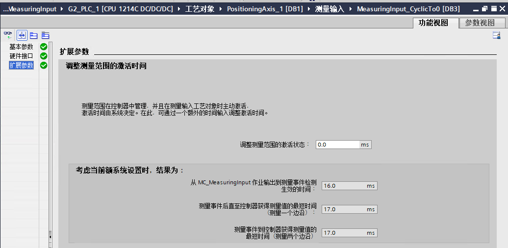

3.3 扩展参数
在扩展参数里,可以调整测量输入的提前激活时间;系统会计算出当前工艺对象参数下,测量输入的最短操作时间。
图3.3 测量输入的扩展参数

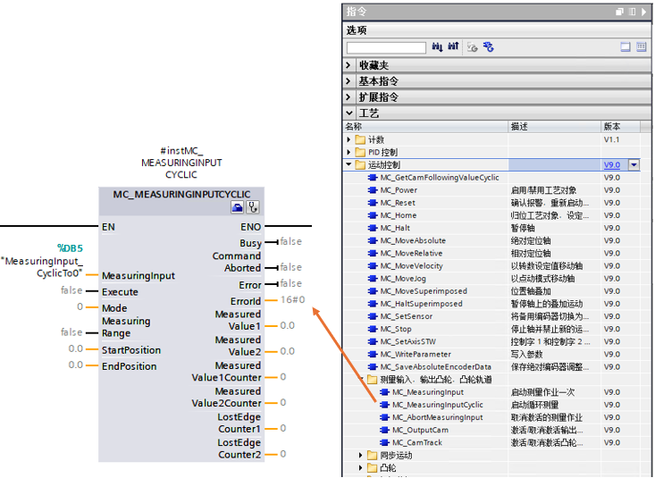

4.编程
调用测量输入的功能块,用于激活/取消/复位测量输入功能。
图4.1 调用循环测量功能块
循环测量功能块的输入/输出参数如下:

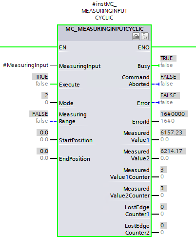

5. 测量功能使用
以下是测量功能的测试,使用 Mode 2,也就是Timer模块DI0通道的上升沿及下降沿抓取S210的位置值,输出到MeasuredValue1、MeasuredValue2。
图5.1 功能块输入参数
图5.2 功测量功能Trace图
① 该时间启用测量功能,等待输入信号
② DI0通道上升沿,输出测量值到MeasuredValue1
③ DI0通道下降沿,输出测量值到MeasuredValue2
④ DI0通道第二次上升沿,输出测量值到MeasuredValue1
