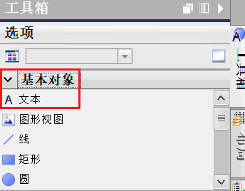

项目组态时如果需要编写文本信息的话,通常会选择“基本对象”中的“文本”或者“元素”中的“文本框”对象,两者有什么区别呢?

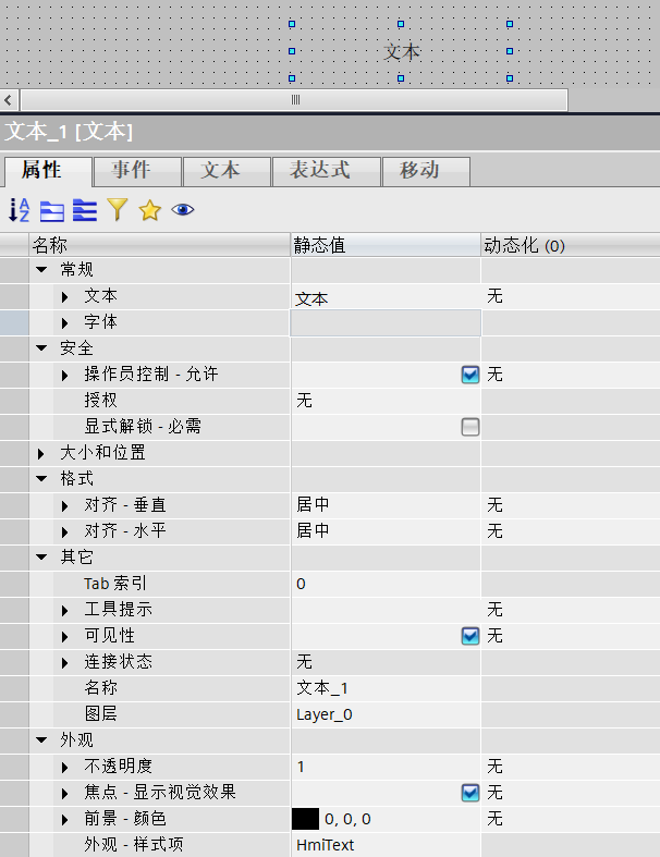

2.1 文本对象概述
“文本”对象是用于显示简单文本的封闭对象。该对象包含的属性数量有限。
有助于直接编写文本,编写多行文本(使用快捷键Shift + Enter实现换行显示),编写多语言文本,使用文本列表动态化对象。背景颜色为透明色,并且不支持设置背景颜色,仅支持设置其文本颜色(前景色)。其主要属性如下表所示。
| 常规属性 | 文本 | 静态值处编写需要的文本。 动态化处选择变量/表达式/脚本/资源列表。 |
| 字体 | 定义文本的字体类型。 | |
| 外观属性 | 不透明度 | 不透明度为1,文本组态时可见。 不透明度为0,文本组态时不可见。 |
| 前景-颜色 | 定义文本的颜色。 |

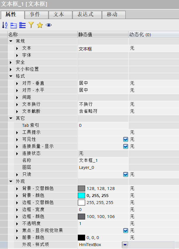

2.2 文本框元素概述
“文本框”元素是可以用颜色填充的封闭对象。可以指定“文本截断”,“文本换
行”,运行时输入文本,设置背景颜色等属性。其主要属性如下表所示。
| 字体 | 定义文本的字体类型。 | |
| 格式属性 | 文本换行 | 不换行:长文本显示时不自动换行。 自动换行:长文本显示时自动换行。 |

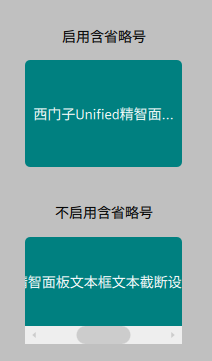

| 文本截断 | 无:长文本显示时不显示省略号。 含省略号:指定是否在长文本的换行符之后显示省略号。 | |

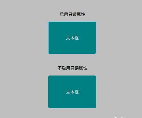

| 其他属性 | 只读 | 勾选:系统运行时文本框内容为只读属性。 取消勾选:动态化关联变量后可以接收输入的文本。 |
| 外观属性 | 不透明度 | 不透明度为1,文本框组态时可见。 不透明度为0,文本框组态时不可见。 |
| 前景-颜色 | 前景色:定义文本框的颜色。 | |
| 背景-颜色 | 背景色:定义文本框的背景颜色。 |

启用“只读”属性和不启用“只读”属性的对比:
启用“含省略号”属性和不启用“含省略号”属性的对比:
