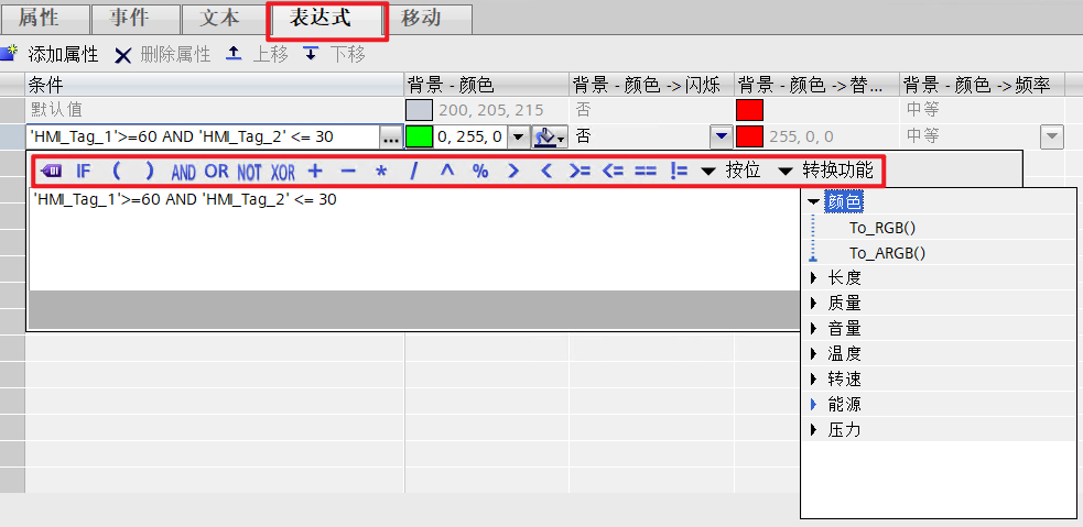

表达式:
在表达式中,变量由运算符链接。表达式的结果决定了动态化。 以下运算符可用于链接变量:
- 逻辑运算符
- 数学运算符
- 关系运算符
- 按位运算符
- 转换函数

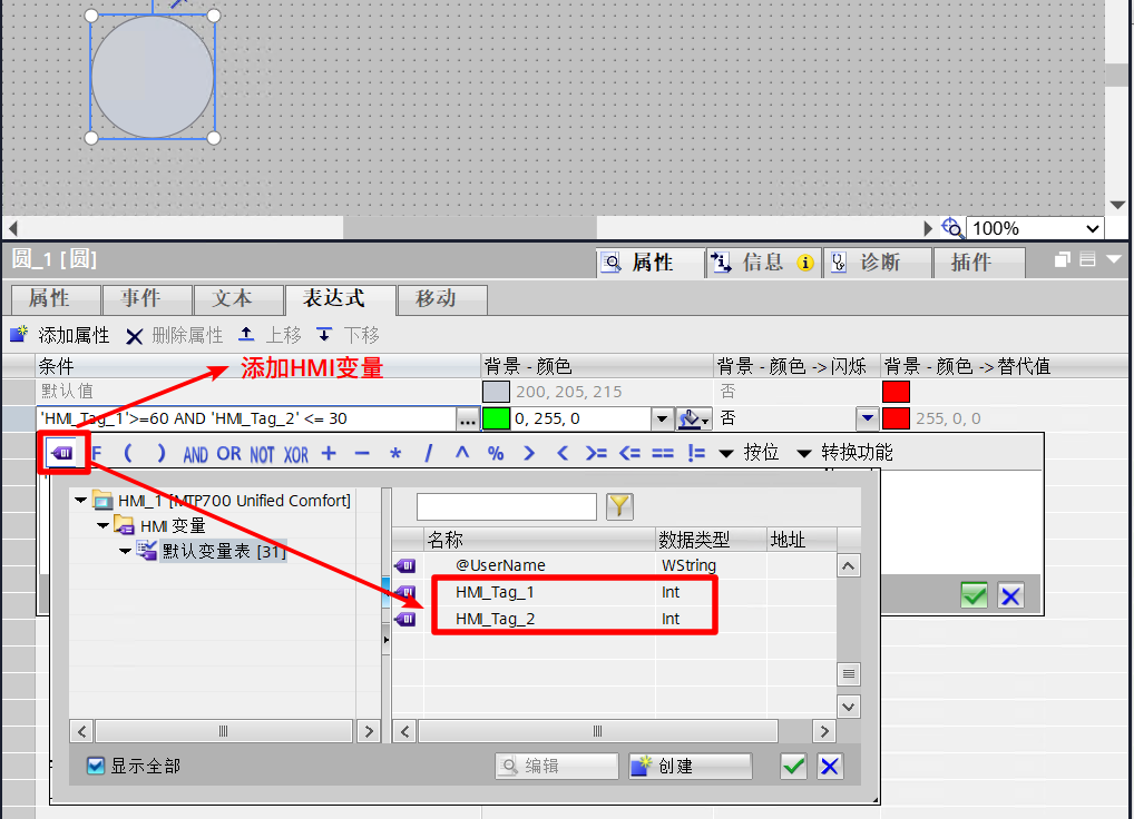

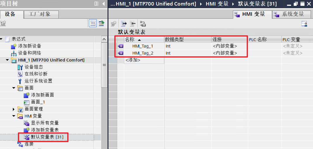

2.1 在 HMI 默认变量表中分别创建两个变量:“HMI_Tag_1”和“HMI_Tag_2”,用于表达式动态化属性的组态配置。

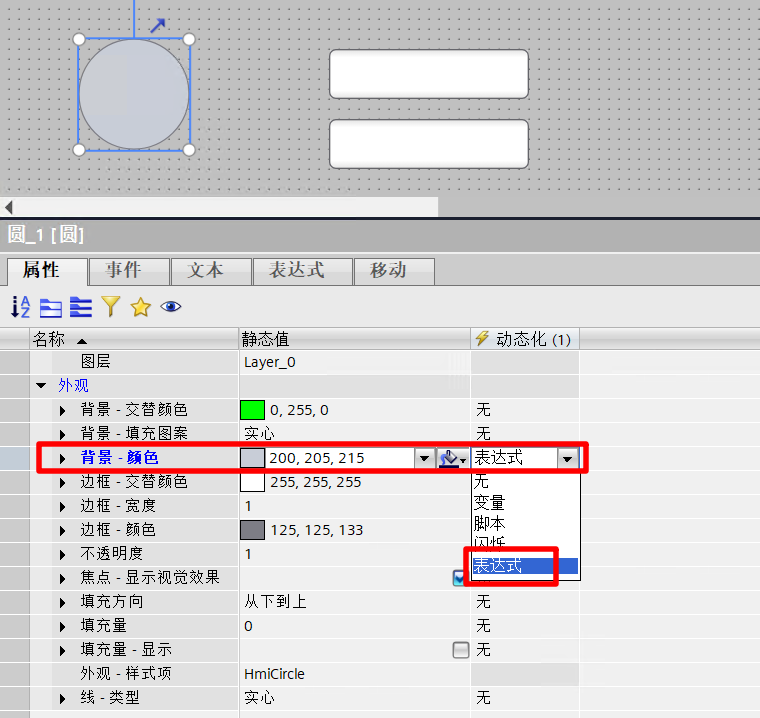

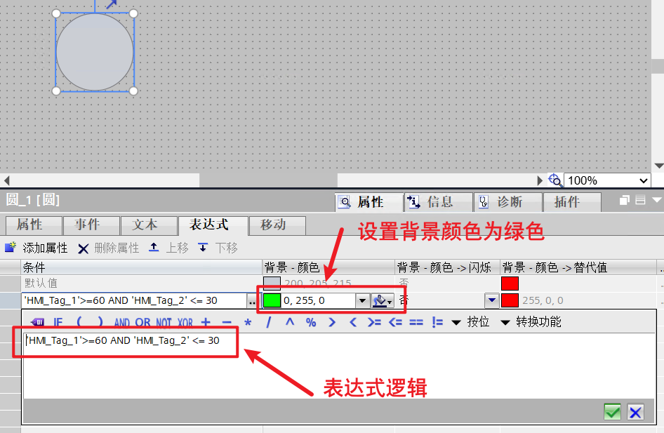

2.2 在 HMI 设备中创建“画面_1”,并拖入一个“圆”对象。选中该圆,在其“背景颜色”动态化属性中选择“表达式”,组态表达式逻辑,使其根据变量“HMI_Tag_1”值大于等于60且“HMI_Tag_2”值小于等于30时设置圆的背景颜色为绿色。

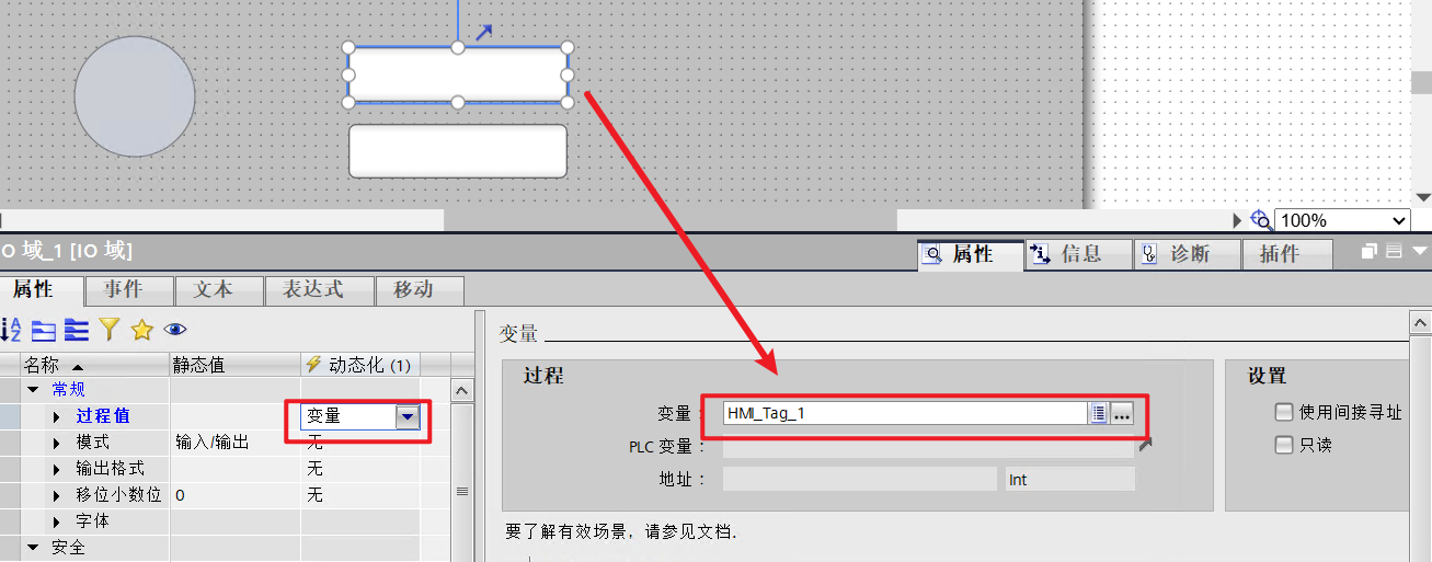

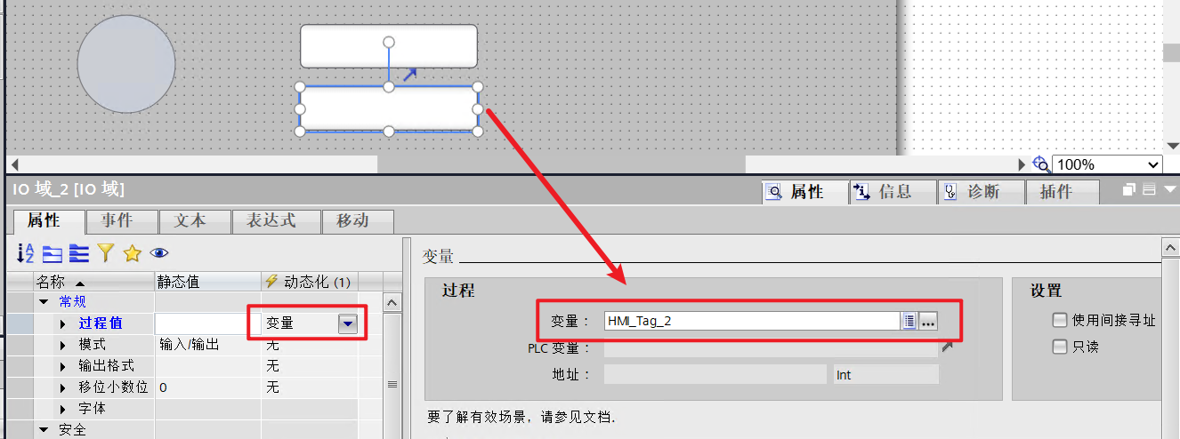

2.3 为便于监控状态,添加2个IO域,用于设置变量“HMI_Tag_1”和“HMI_Tag_2”的值。

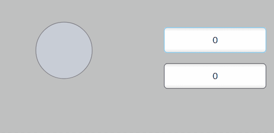

2.4 运行效果展示
