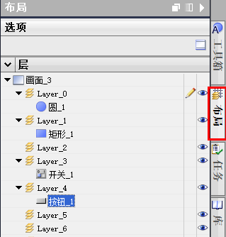

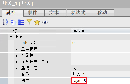

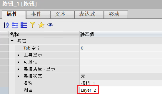

例如在画面中添加“圆”、“矩形”、“按钮”和开关对象,可以在各个对象的“其他”属性中选择需要分配的层名称即可,如下图所示。画面中的其他对象操作方式也是相同的,不再赘述。
除此之外,可以在“布局“选项卡中展开对应层后即可看到对应层中的对象,可通过拖拽对象名称的方式在不同层之间移动对象。

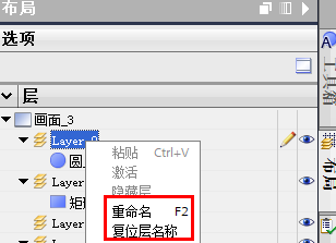

2.4 重命名层/复位层名称
  • 打开画面后在右侧的“布局“选项卡中点击某个层右键即可重命名层名称或复位层名称。

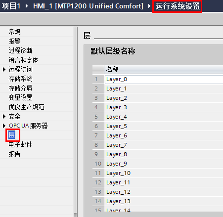

  • 在“运行系统设置“的”层“选项中可以看到默认的层级名称,双击后即可重命名层名称。

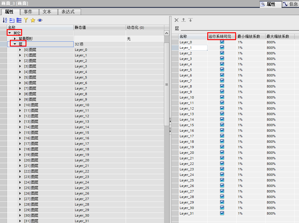

2.5 画面属性中的层设置
  在画面的“其他“属性中也可以看到层的相关设置。可以指定某个层是否在运行系统可见。默认32个层在运行系统时都可见。如果取消了可见性,项目运行起来后该层的所有对象都不可见。
