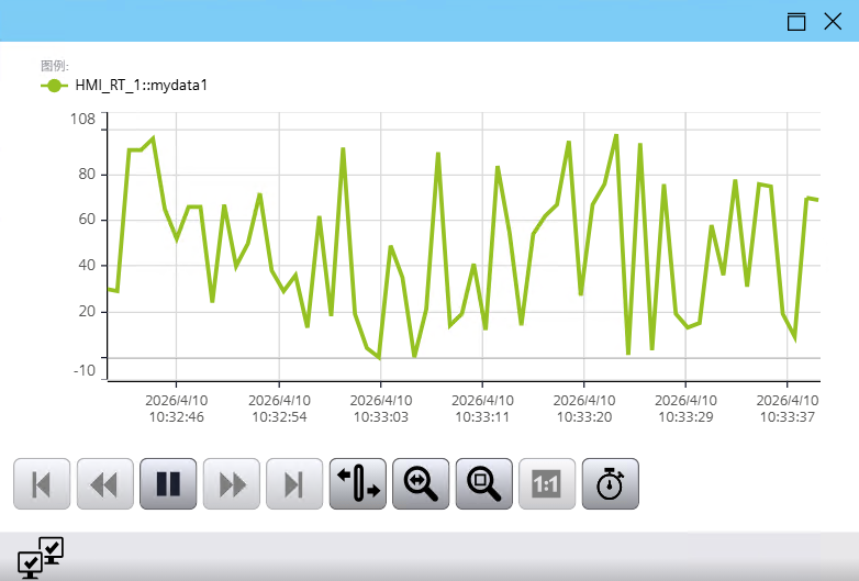

2. 实时曲线的组态

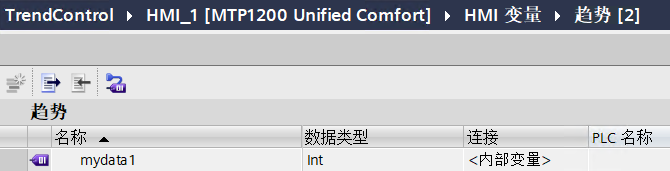

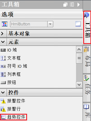

步骤1:在 HMI 变量表添加变量,本文以内部变量为例进行演示。
步骤2:打开画面,在右侧“工具箱”中的控件可以看到“趋势控件”,将其拖拽到当前画面或者双击“趋势控件”即可在当前画面上添加该控件。

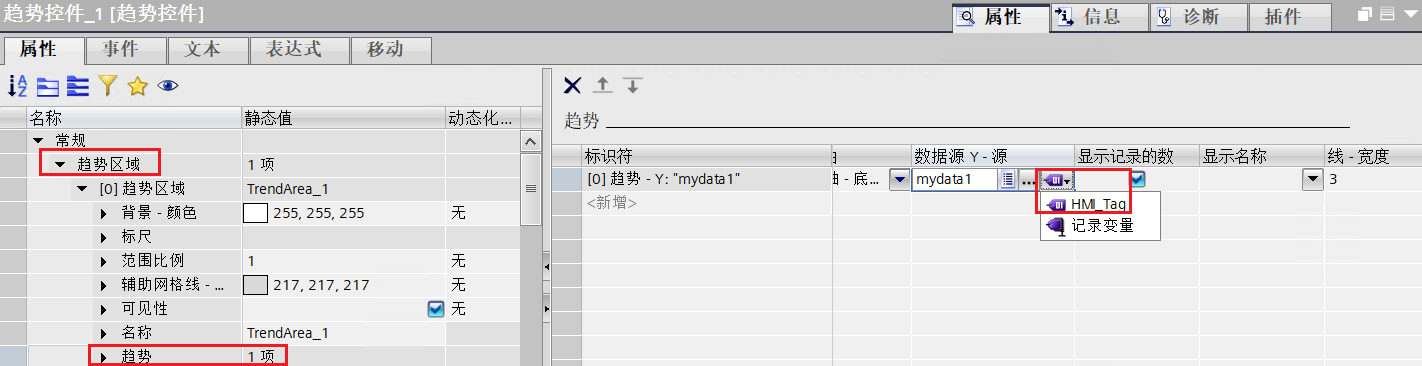

步骤3:在“趋势控件”的“常规”属性下可以看到“趋势区域”,展开后点击“趋势”在右侧即可添加趋势,并在”数据源Y-源”列中选择类型为“HMI_Tag”,然后关联HMI 变量表中的变量即可。
实际效果如下图所示。

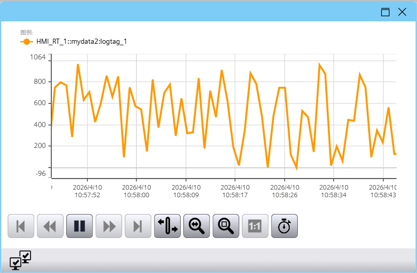

3. 历史曲线的组态

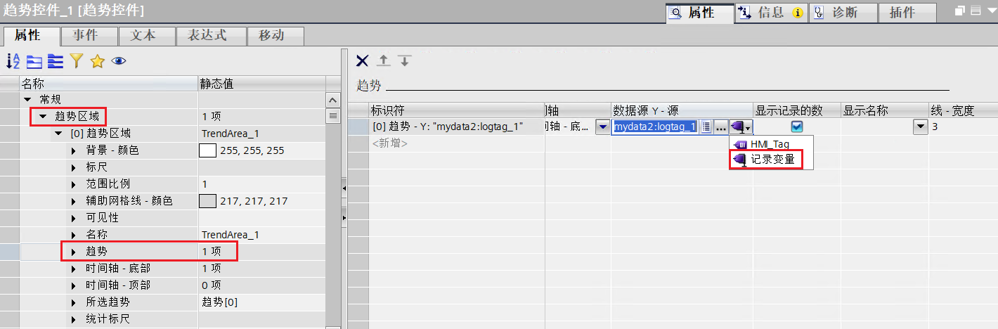

组态历史曲线时需要先组态数据日志功能。主要分为以下几个步骤:
步骤1:在“运行系统设置”的“存储系统”中选择“变量记录的主数据库位置”。例如 USB-X61。

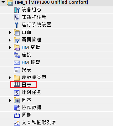

步骤2:打开 HMI 设备下的“日志”并在“数据日志”中添加日志文件,“存储介质”选择“运行系统设置”中所选择的“变量记录的主数据库位置”对应的存储介质。
步骤3:在 HMI 变量表中选择变量后在其下方的“记录变量”选项卡下添加记录变量,并关联数据日志文件,设置记录模式即可。
步骤4:在画面上添加“趋势控件”,在其“常规”属性下可以看到“趋势区域”,展开后点击“趋势”在右侧即可添加趋势并在”数据源Y-源”列中选择类型为“记录变量”,然后关联数据日志中的记录变量即可。变量格式为“HMI变量表中变量名称:记录变量的名称”
实际效果如下图所示。

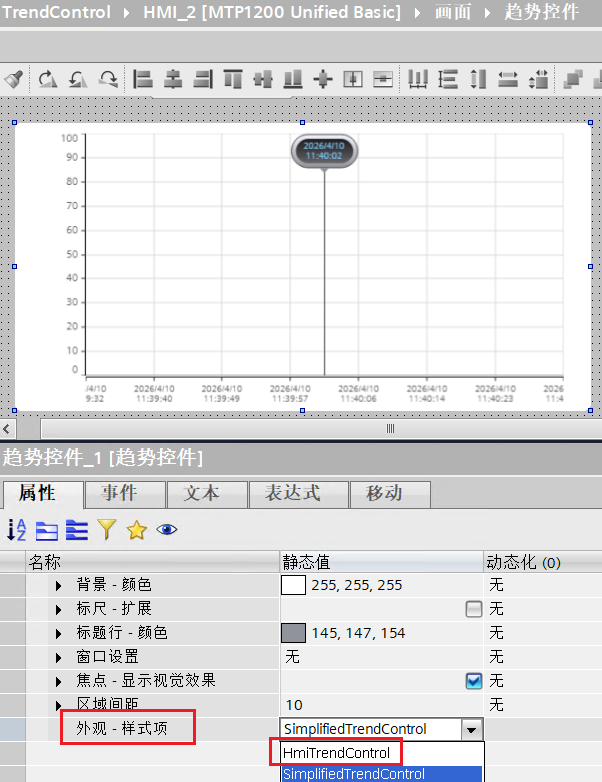

如果不希望使用“简单趋势控件”样式,可以在其属性中选择“HmiTrendControl”。
如果从“HmiTrendControl”样式项切换到“SimplifiedTrendControl”样式项,则以下情况适用:
  • “SimplifiedTrendControl”支持的属性保留其值并且可以随意更改。
  • 不再显示“SimplifiedTrendControl”不支持的属性。如果再次组态“HmiTrendControl”样式项,这些属性将具有其原始值。
