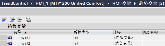

步骤1:在HMI变量表添加变量,本文以内部变量为例进行演示。

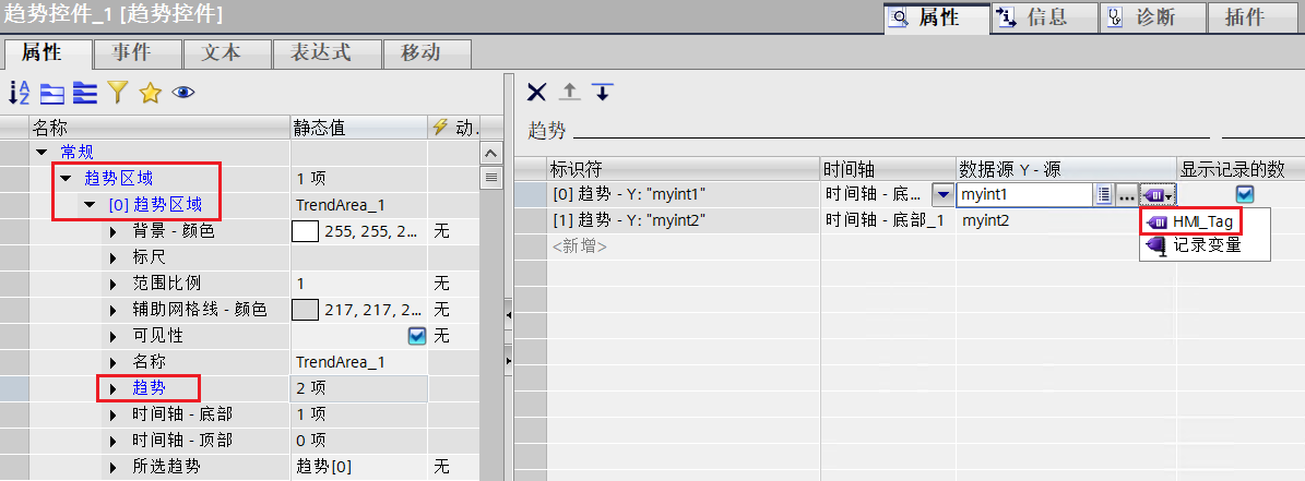

步骤2:打开画面,在右侧“工具箱”中的控件可以看到“趋势控件”,将其拖拽到当前画面或者双击“趋势控件”即可在当前画面上添加该控件。
步骤3:在“趋势控件”的“常规”属性下可以看到“趋势区域”,展开后点击“趋势”,在右侧即可添加趋势,并在”数据源Y-源”列中选择类型为“HMI_Tag”,然后关联HMI 变量表中的变量即可。

在 HMI 变量表添加变量,本文以内部变量为例进行演示。

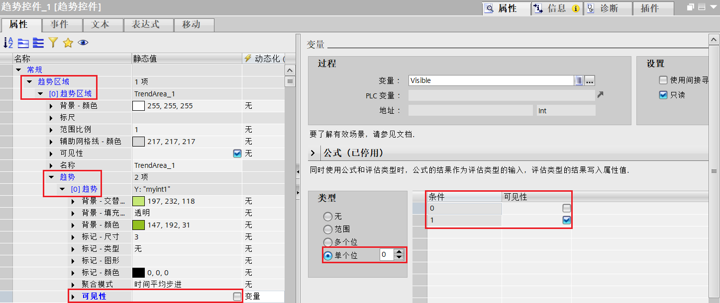

在“趋势控件”的“趋势区域”中找到“趋势”,展开后点击“[0]趋势”中的“可见性”属性,取消“静态值”中的勾选项,并在“动态化”列中选择变量模式,在“类型”中选择“单个位”模式,设置为0位,选择“条件”为1时勾选可见性。即变量Visible(Int类型变量)的第0位被置位为1时,其十进制的值为1,与文本列表条目的值对应,此时[0]趋势可见。

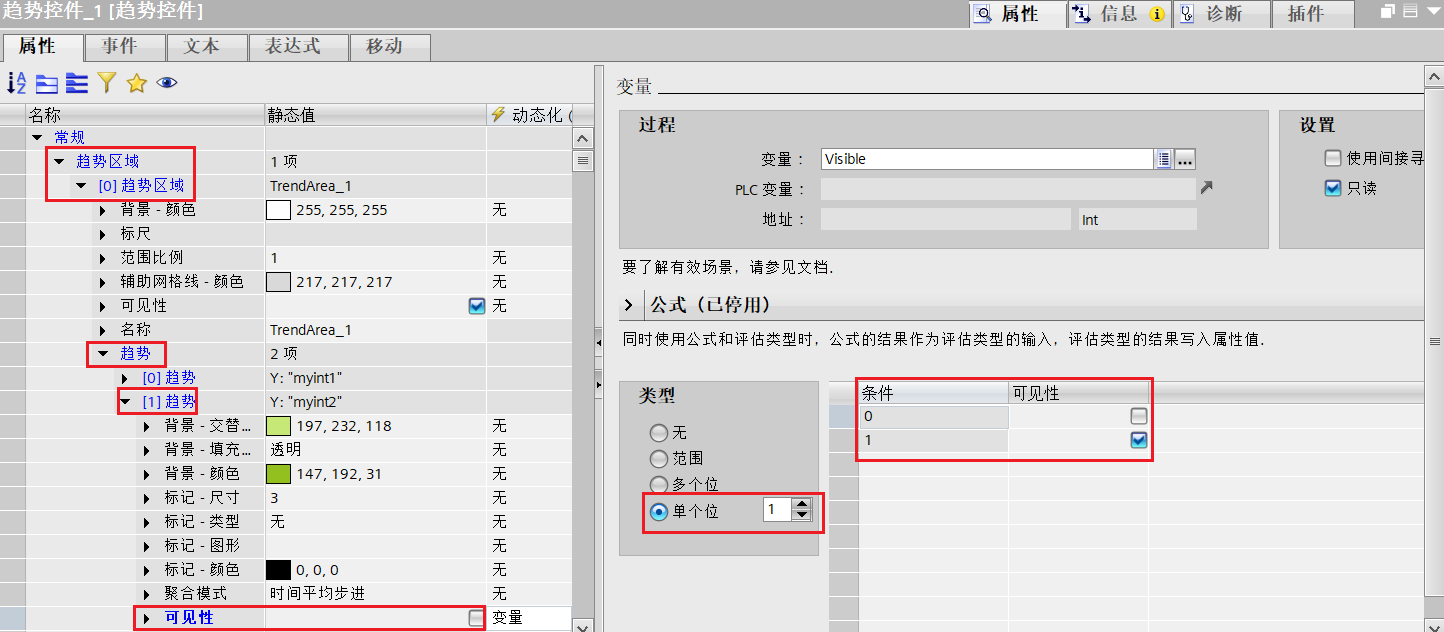

按照同样的操作步骤对“[1]趋势”组态对应的可见性。设置为1位,选择“条件”为1时勾选可见性。即变量Visible(Int类型变量)的第1位被置位为1时,其十进制的值为2,与文本列表条目的值对应,此时[1]趋势可见。

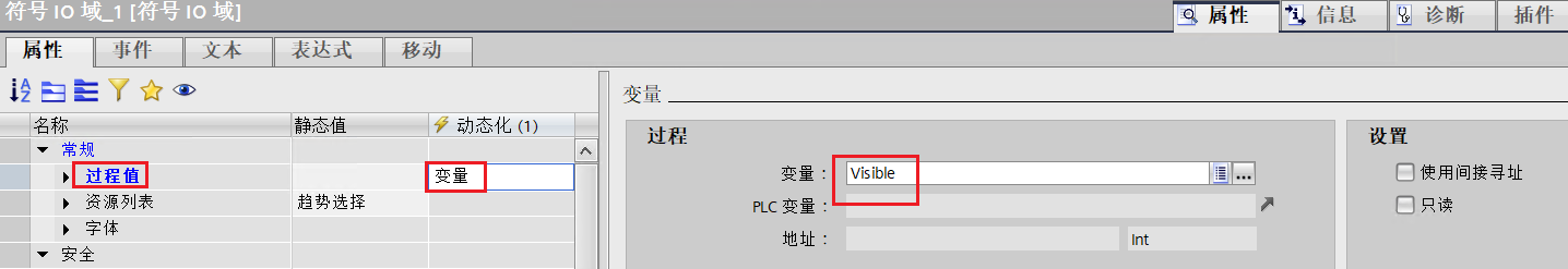

为了更好的展示项目运行时趋势的可见性控制效果,本文采用下拉选择的方式来呈现,因此组态“文本列表”以便选择趋势。
在画面中使用“符号IO域”,在其属性中关联文本列表和变量“Visible”。
至此就完成了趋势控件趋势可见性的组态。

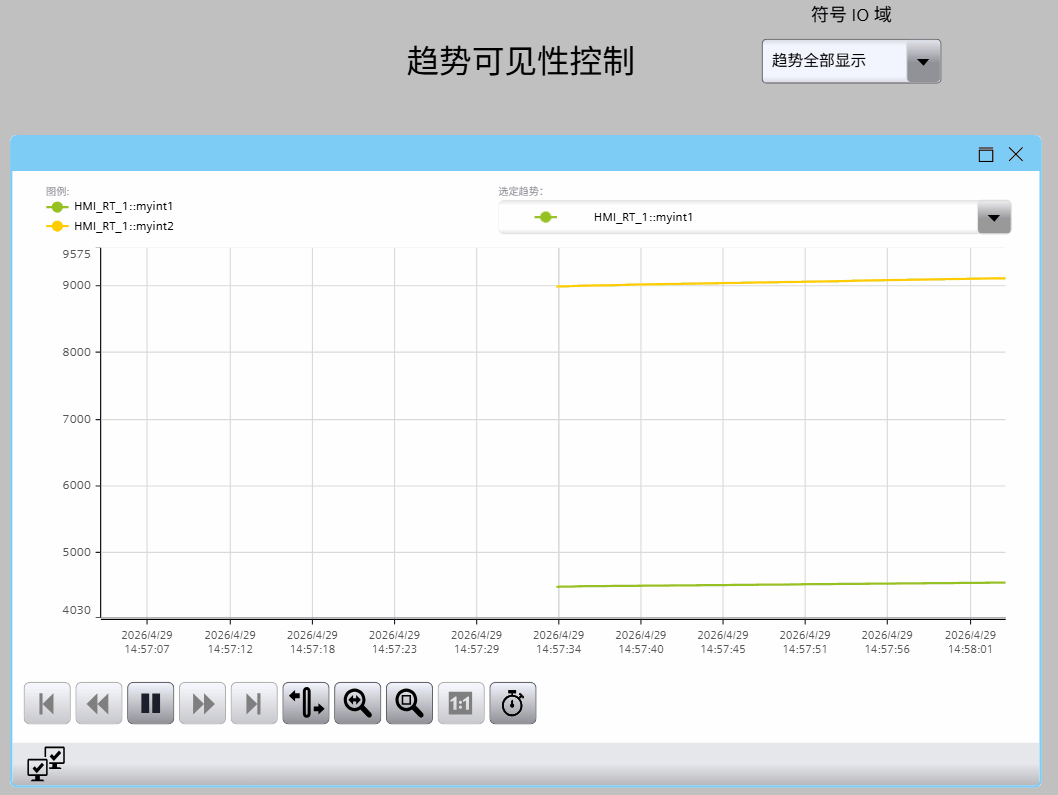

5. 实际运行效果
