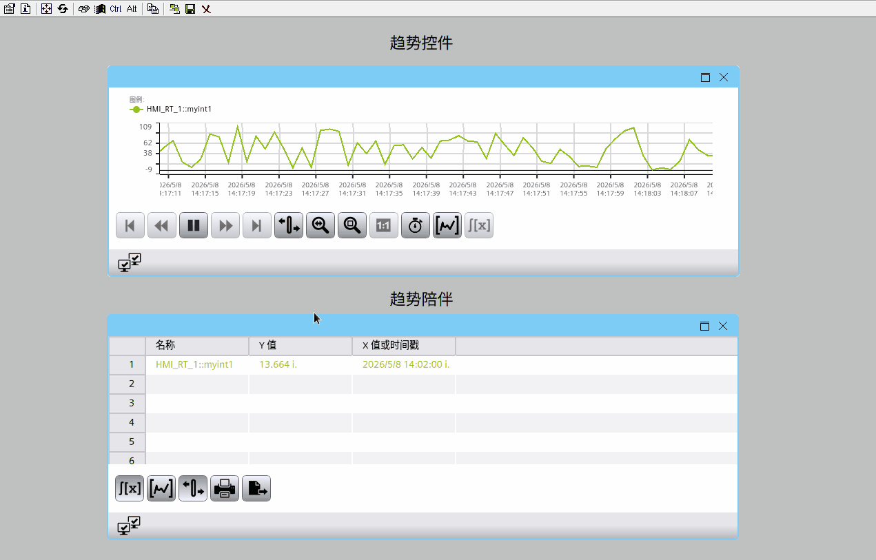

使用“趋势陪伴”控件可以在表格中显示“趋势控件”或“函数趋势控件”中经过评估的数据和统计。本文以“趋势控件”和“趋势陪伴”控件的组合演示“趋势陪伴”控件的组态和使用。
需注意:Unified Basic Panel 不支持“趋势陪伴”控件。仅Unified Comfort Panel 和 Unified PC 项目才支持“趋势陪伴”控件。

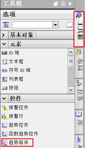

步骤1:打开画面,在右侧“工具箱”中的控件可以看到“趋势陪伴”控件,将其拖拽到当前画面或者双击“趋势陪伴”即可在当前画面上添加该控件。

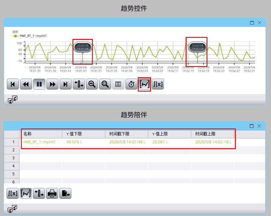

步骤2:由于“趋势陪伴”控件的数据源需要是“趋势控件“”或“函数趋势控件”,为了便于演示,在同一张画面上再次添加“趋势控件”。如下图所示。
步骤3:在“趋势陪伴”控件的“常规”属性下可以看到“数据源”,在其“静态值”列下选择“趋势控件”。如下图所示。

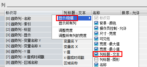

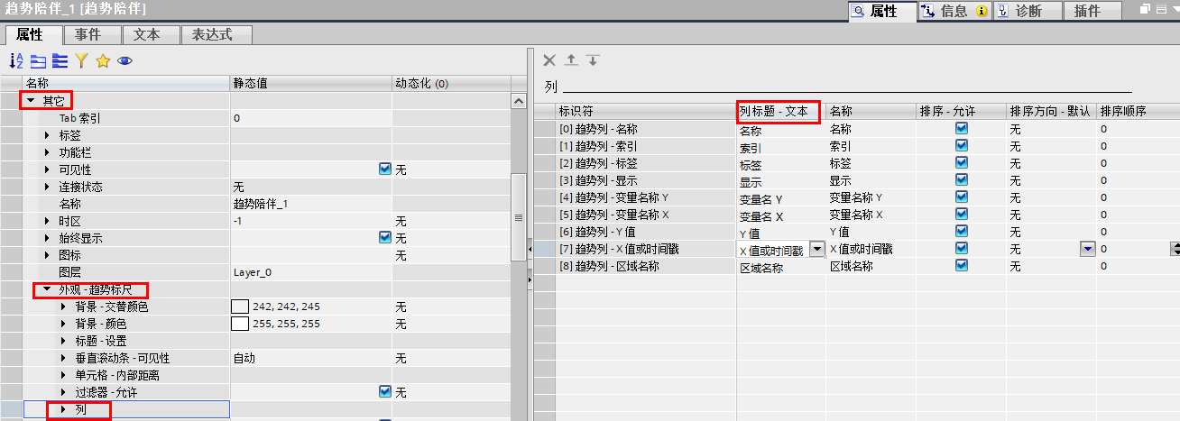

  • 更改列标题
在“趋势陪伴”控件的“其他”属性中的“外观-趋势标尺”中的“列”属性中可以修改“标尺模式”下的列名称。默认情况下“列标题-文本”不显示,可以点击列后在任意列右键“显示/隐藏”中勾选“列标题-文本”。勾选后即可根据需要修改“列标题-文本”。
更改“外观-统计模式”和“外观-统计区域模式”的列标题方法相同,不再赘述。

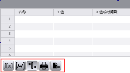

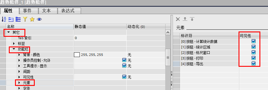

  • 功能栏元素
在“趋势陪伴”控件的“其他”属性的“功能栏”中的“元素”属性中可以激活元素的可见性或列宽等其他属性。仅支持在工程组态系统的趋势伙伴的属性中组态最大和最小列宽。系统运行时不支持该设置。

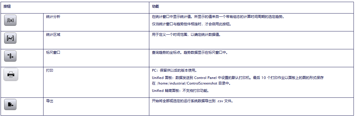

功能栏元素的功能如下表所示。

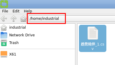

使用导出按钮可以将运行数据导出为CSV文件,导出后的路径如下图所示。

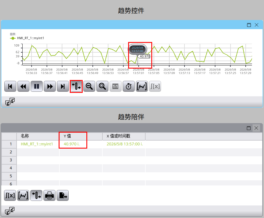

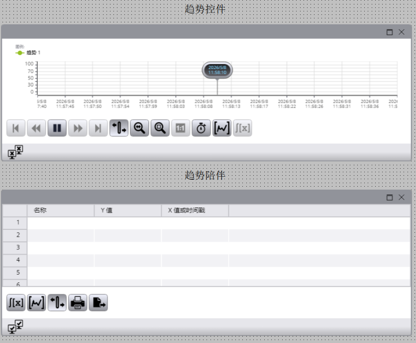

  • “标尺”模式效果
当标尺和曲线有交汇时会在“趋势陪伴”控件中显示对应的数据。
  • “统计区域”模式效果

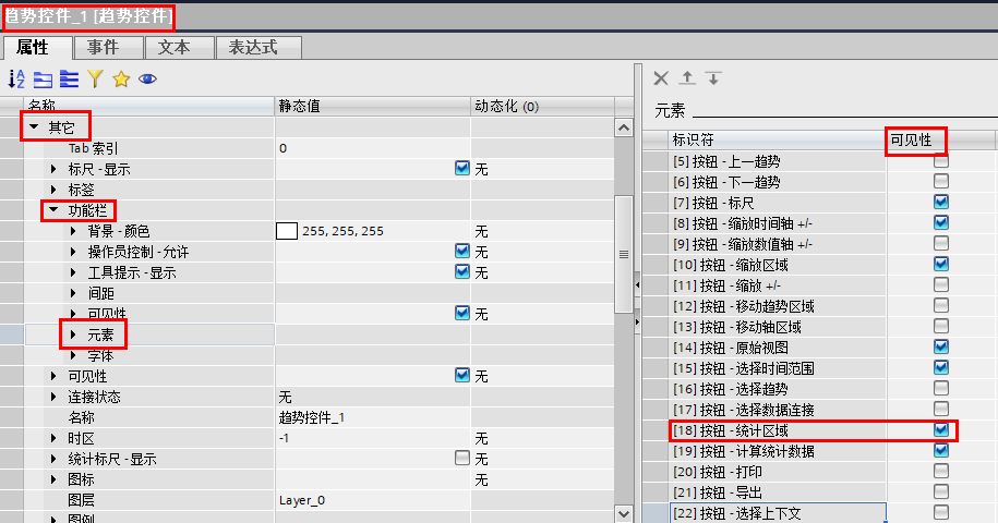

点击“趋势控件”功能栏中的“统计区域”按钮后会出现一个时间范围,可以通过移动以便在“趋势陪伴”控件中显示该时间段中的统计数据。
为了使用“趋势控件”功能栏的“统计区域”按钮,需要在“其他”属性中勾选该元素的可见性。

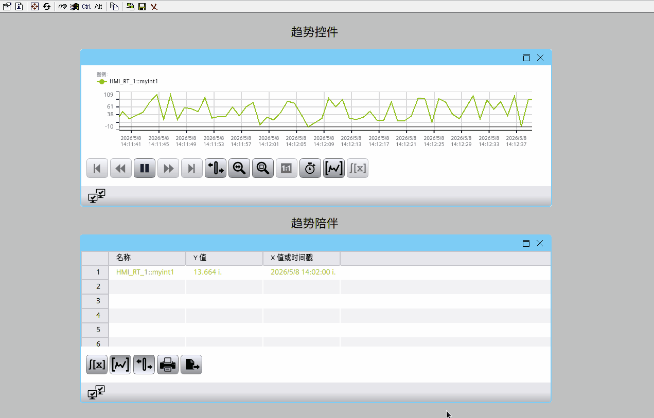

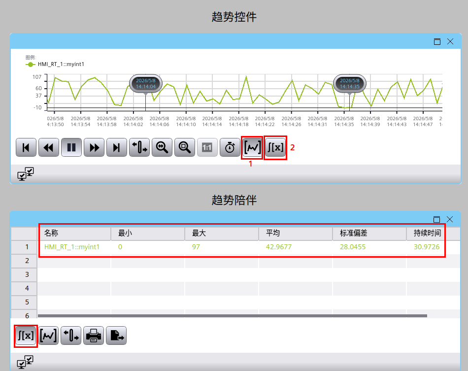

  • “统计结果”模式效果

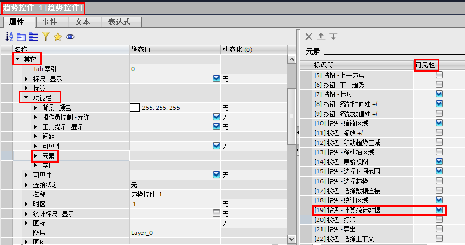

要使用“统计结果”模式,需要点击“趋势控件”功能栏中的“统计区域”按钮后再次点击“统计结果”按钮以便在“趋势陪伴”控件中显示指定时间段中的数据统计结果。
为了使用“趋势控件”功能栏的“计算统计数据”按钮,需要在“其他”属性中勾选该元素的可见性。
