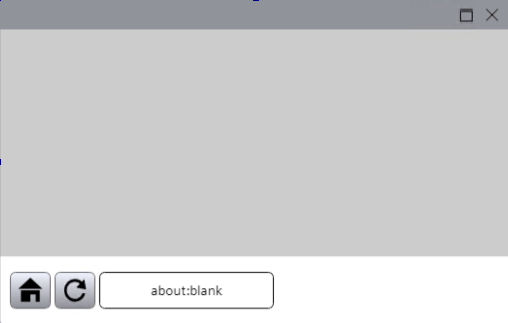

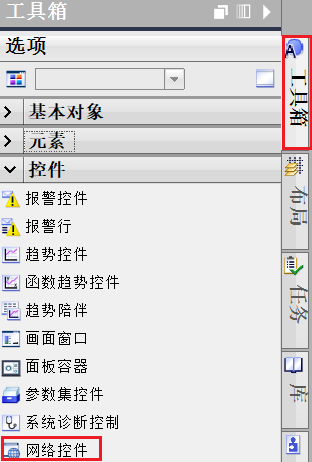

打开画面,在右侧“工具箱”中的控件可以看到“网络控件”,将其拖拽到当前画面或者双击“网络控件”即可在当前画面上添加该控件。

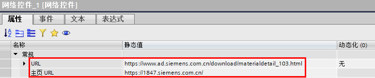

  • 功能栏元素
  • 常规属性

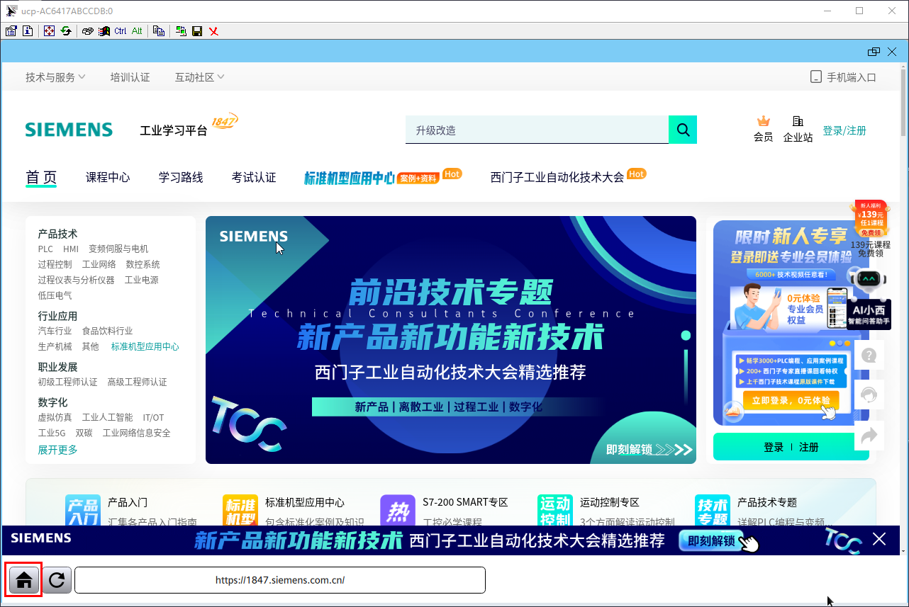

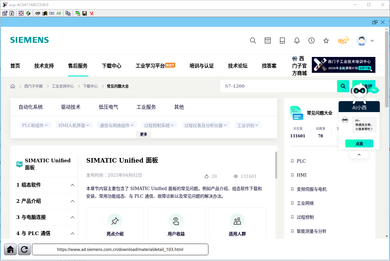

“URL”:指定在网络控件中打开的Internet地址。
“主页URL”:指定点击主页按钮时要打开的Internet地址。
对于Unified Basic Panel 和 Unified Comfort Panel,URL支持以下几种格式:
  • https://
  • http://
  • file://
需注意,“http://”和“file://”日志在仿真中不起作用。
实际效果如下图所示:
点击主页按钮后的效果:

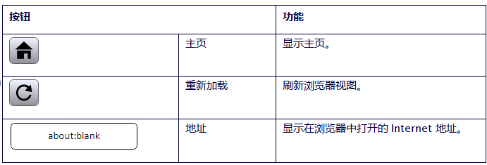

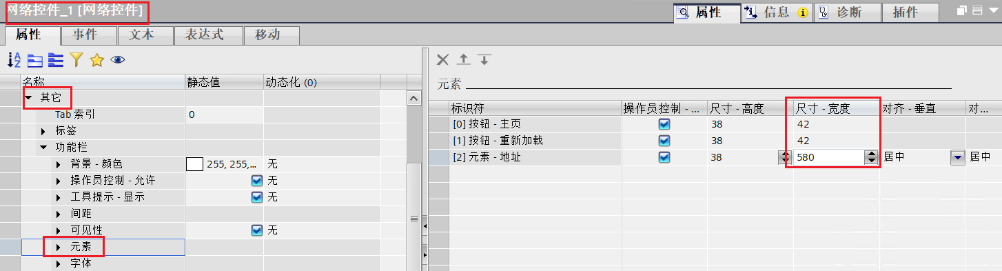

  • 其它属性
在“其它”属性中可以点击“功能栏”下的“元素”,在右侧设置功能栏元素的高度宽度等属性。

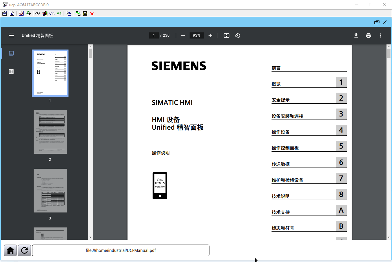

4. 网络控件显示 PDF 文件
使用“网络控件”可以显示可用的 PDF 文件。

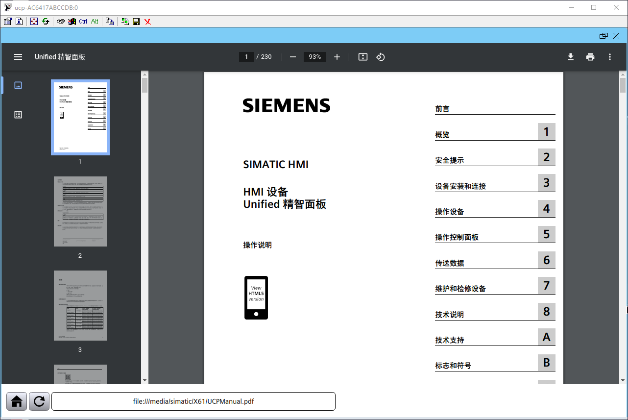

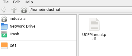

  • 在 HMI 设备上本地显示
在 Unified Comfort Panel 上,可以将 PDF 文件存放到“/home/industrial/download” 路径下

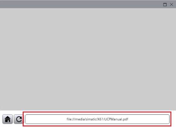

  • 在外部存储介质上显示
语法格式为:file:///<path>/<filename>.pdf, 并且区分大小写。
例如:
实际效果如下图所示。
实际效果如下图所示:

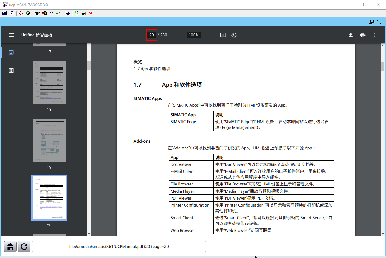

“网络控件”支持设置PDF文件查看时的默认参数,可通过这些参数影响 PDF 文件的显示方式。
打开 PDF 文件时的参数示例:
打开第20页的文件:file:///media/simatic/X61/UCPManual.pdf?20#page=20
以 150% 的缩放系数打开文件:file:///media/simatic/X61/UCPManual.pdf?150#zoom=150
以 150% 的缩放系数打开第 20 页的文件:file:///media/simatic/X61/UCPManual.pdf?(20,150)#page=20&zoom=150
例如打开第20页的文件。

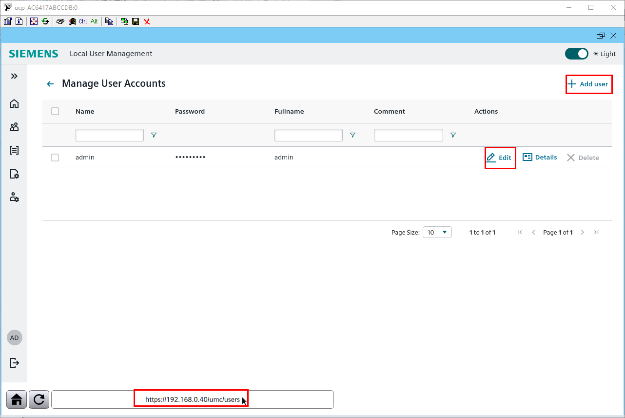

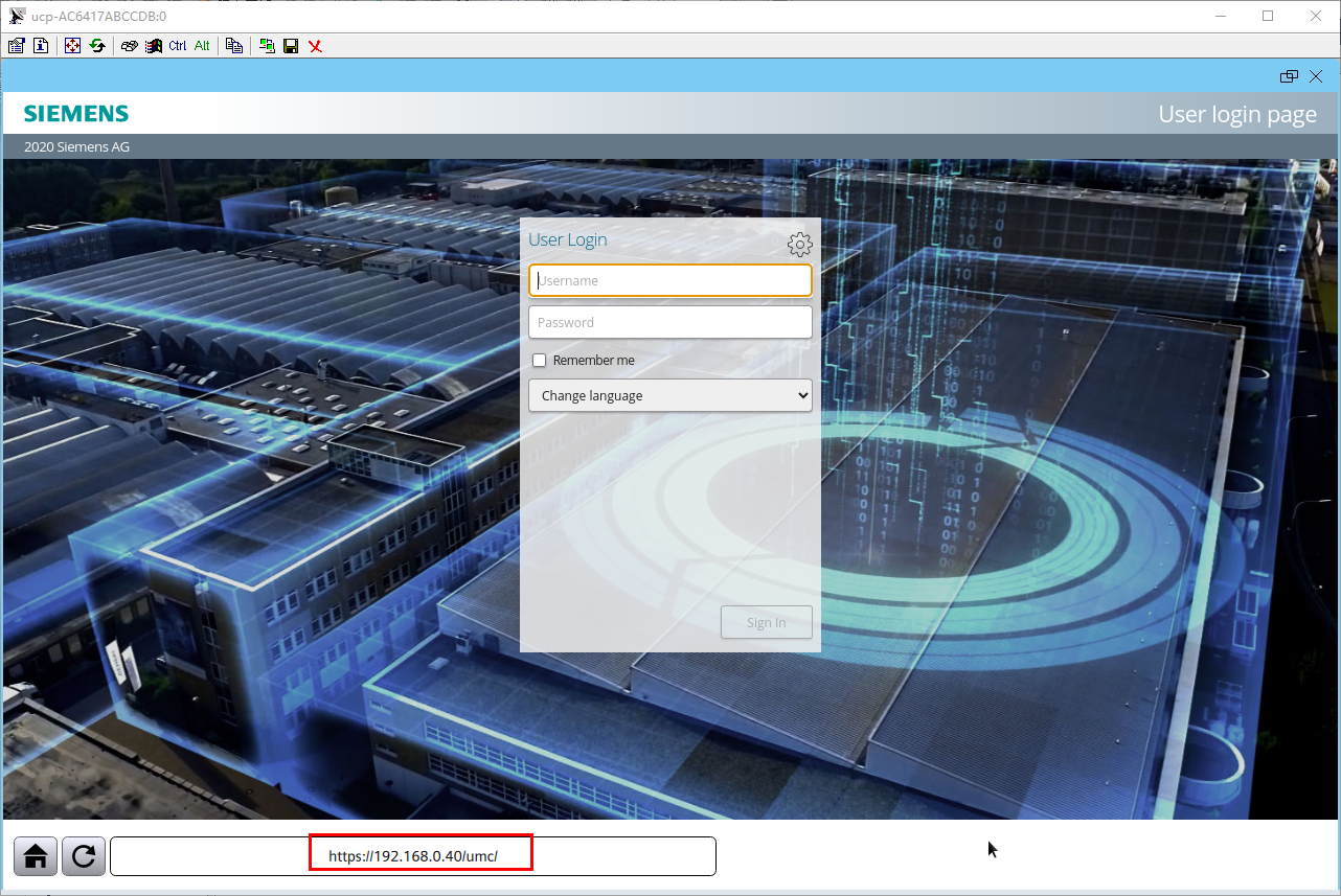

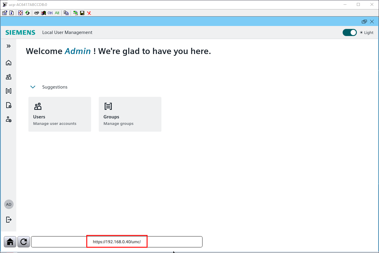

5. 网络控件访问面板本地用户数据
例如:在 URL 处配置为https://HMI-IP地址/umc即可通过Web方式管理HMI面板上的本地用户。例如:https://192.168.0.40/umc
