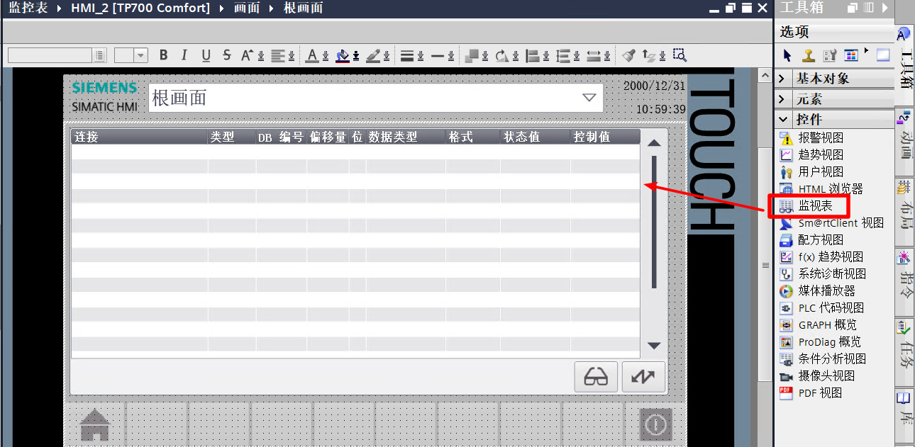

在 Comfort Panel 中,用户可通过 “监视表”对象,实现对 PLC 变量(如 DB 块变量、I/O 地址等)执行监视和控制功能。下图展示了Comfort Panel中的“监视表”对象。
备注:Comfort 面板中的“监视表”对象仅适用于 S7-300/400 PLC。
相比之下,Unified Panel 中未提供“监视表”功能,但是可以借助“网络控件”来实现类似功能。本文将以 Unified Comfort Panel 为例进行介绍,Unified Basic Panel 的组态方法与此一致。重点介绍对 S7-1500 PLC 变量的监视与控制,S7-1200 PLC 的组态步骤与此类似。

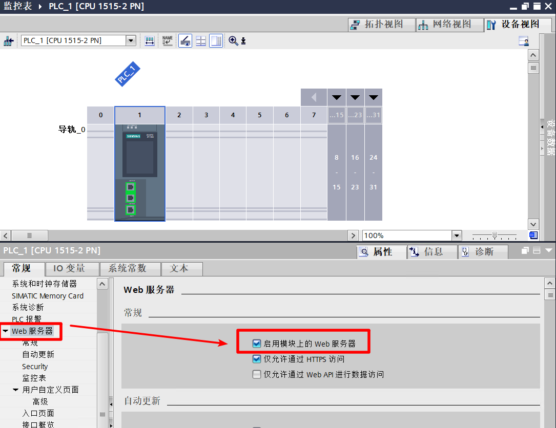

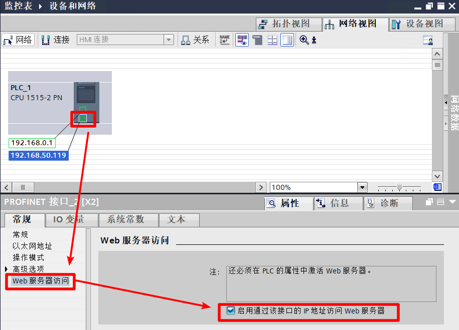

2.1 在 S7-1500 PLC 的 CPU 属性中,定位至“Web 服务器”配置项,需勾选“启用模块上的 Web 服务器”功能,并在对应的 PROFINET 接口设置中勾选“启用通过该接口的IP地址访问 Web 服务器”。若不执行此操作,则无法通过该接口的 IP 地址实现对 Web 服务器的访问。

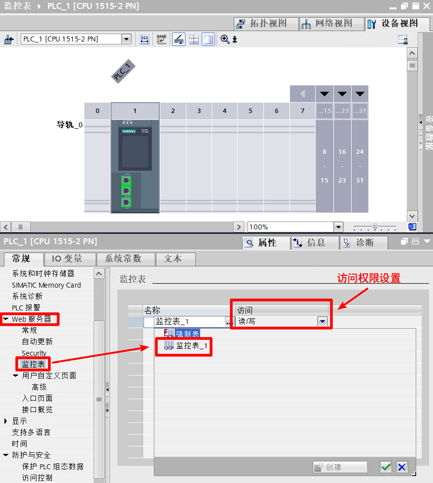

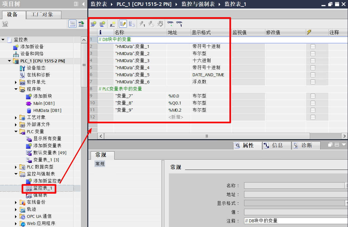

2.2 在 PLC 设备的左侧项目树中,选择“监控与强制表”,然后新建监控表或强制表。本例程以“监控表”为例进行说明:新建“监控表_1”,可以根据实际需求进行组态。随后定位至“Web 服务器”配置项,在“监控表”选择项中新建监控表,并选择事先创建好的“监控表_1”, 并将访问权限设置为“读/写”。
备注:为保障数据访问的安全性,建议依据实际应用需求配置相应的访问权限。本示例出于功能演示目的,将权限设置为“读/写”。

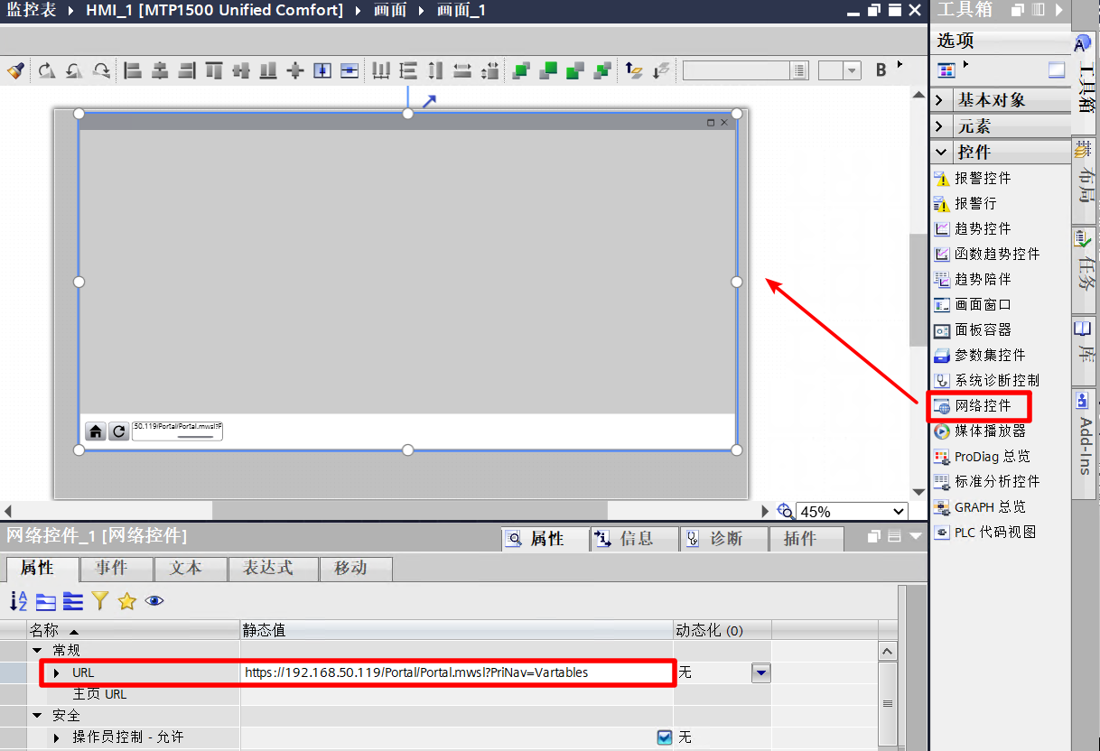

2.3 在 MTP1500 Comfort 面板中,新建画面并命名为“画面_1”。将“网络控件”拖拽至“画面_1”中,在控件属性中找到“常规”设置项,定位至“URL”属性,将其配置为:“https://192.168.50.119/Portal/Portal.mwsl?PriNav=Vartables”。

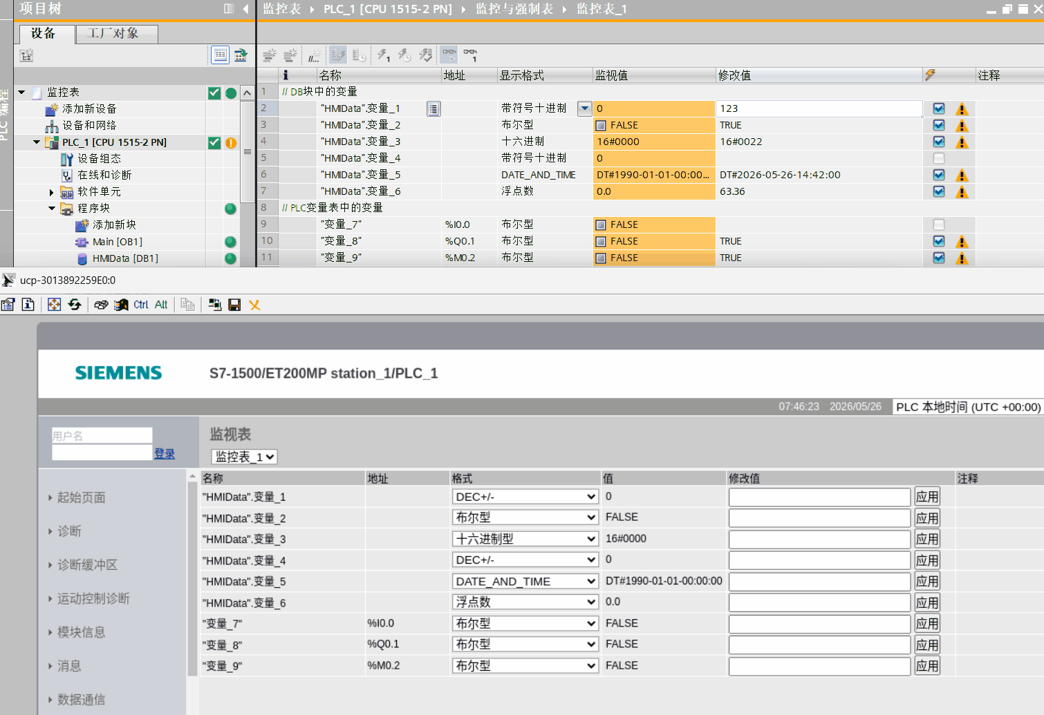

2.4 运行效果展示
