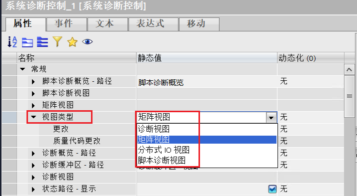

3. 系统诊断控制控件的主要属性
  • 常规属性
在控件的“常规”属性中可以定义“视图类型”,如下图所示。
  • 诊断视图:显示 PLC 的诊断缓冲区以及当前所选 PLC 的诊断事件。显示 PLC 的最近 200 个诊断事件。需注意:诊断视图的数据不会自动更新,需要手动执行更新。
  • 矩阵视图:可以检查 PLC 及其下级硬件组件的状态。所有硬件组件均以图块的形式显示。
  • 分布式IO视图:显示PROFINET IO系统的各个分布式设备。
  • 脚本诊断视图:用于脚本的调试和诊断。
可以点击具体的视图类型,设置需要的属性。

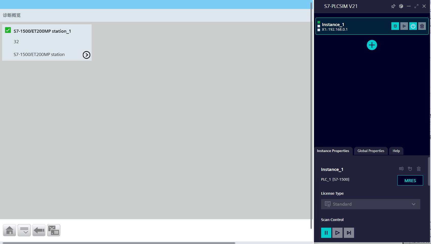

4. 显示效果
