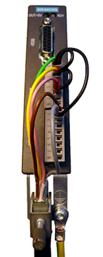

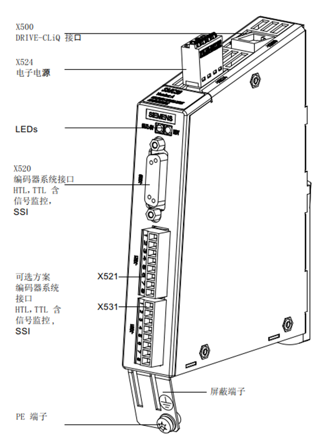

电柜安装式编码器模块 SMC30 的接口定义如下图:
图2-1:SMC30 的接口说明

SMC30编码器信号可以通过X520(SUB-D 15孔插座)或 X521/X531(端子)来接入编码器信号,调试时在编码器配置页面需要选择接入编码器信号的接口是SUB-D(X520)还是Terminal(X521/X531),各个编码器接口的定义如下:

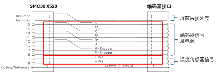

1) 通过X520端口连接编码器
图3-1:TTL/HTL编码器通过X520连接示例
如果是自己制作电缆,可单独购买SUB-D 15针插头,订货号:6FC9341-1HC。如果使用的是西门子电机,可直接选购预装配电缆,预装配电缆的详细信息请参阅D21.4样本第12章节MOTION-CONNECT 连接系统,下载链接如下:
https://support.industry.siemens.com/cs/de/en/view/109747019/zh

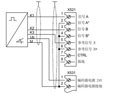

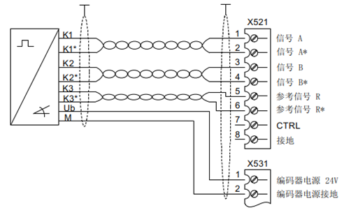

2)通过X521/X531端口连接编码器
连接示例 1:HTL 编码器,双极性,带参考信号
图3-2:HTL编码器,双极性,带参考信号连接示例
连接示例 2:HTL 编码器,单极性,带参考信号
图3-3: HTL 编码器,单极性,带参考信号连接示例

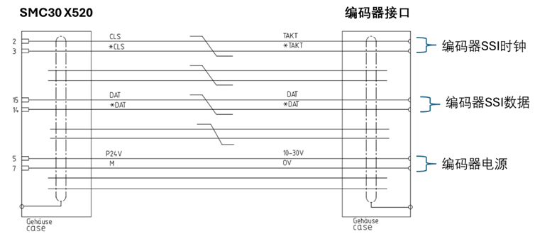

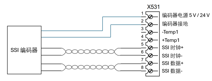

3.2.2 SSI 编码器接线
1) 不带增量信号的SSI编码器通过X520端口连接示例
图3-4: 不带增量信号的SSI编码器通过X520端口连接示例
2) 不带增量信号的SSI编码器通过X531端口连接示例
图3-5: 不带增量信号的SSI编码器通过X531端口连接示例

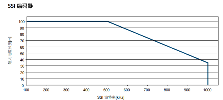

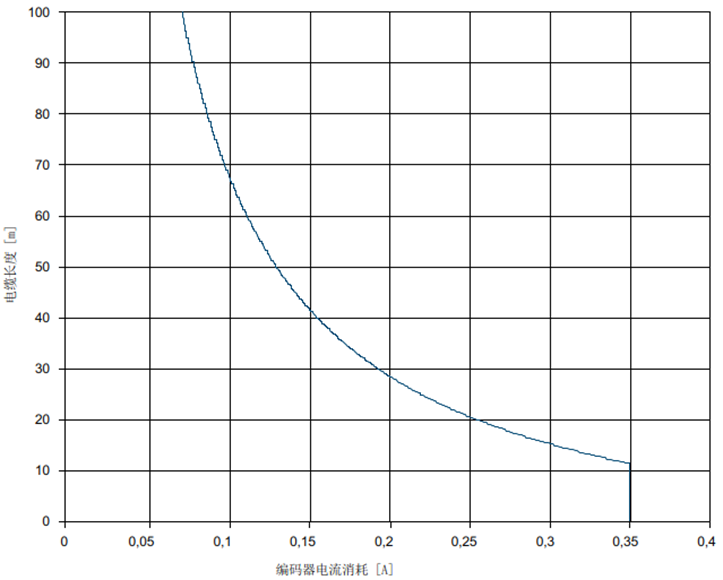

3.3 SMC30编码器电缆的最大长度
注意:不允许超出下表中的最大电缆长度,即使计算得到了较大的电缆长度。
| 编码器类型 | 编码器电缆的 大长度,单位:米 |
| TTL 1) 4) | 100 |
| HTL 单极性 2) | 100 |
| HTL 双极性 | 300 |
| SSI | 100 3) |
1) TTL 编码器上指的是到 X520→ Remote Sense 的电缆长度为 100 m,TTL编码器仅允许采用双极信号。
2) 由于物理传输更加稳固耐用,建议采用双极性连接。但如果使用的编码器类型不支持推挽信号,则使用单极性连接。
3) 参见“SSI 编码器的 SSI 波特率 - 最大电缆长度”函数图。
图 3-6 “SSI 编码器的 SSI 波特率 - 最大电缆长度”函数图
4)对于连接到 X521/X531 上 的5 V 电源编码器(无 Remote Sense),最大电缆长度取决于编码器电流。对于不带 Remote Sense 的编码器,所允许的电缆长度限制在 100 m 以内(原因:电压降与电缆长度和编码器电流有关),下图显示的是电缆横截面为 0.5 mm2 的示例。
图3-7连接在 X521/X531 上带 5V 电源的编码器
