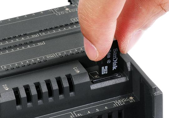

打开CPU本体数字量输出点上方的端子盖,可以看到右侧有一卡槽,将MicroSD卡缺口向里插入,如图 1所示:
图 1. 插入Micro SD 卡

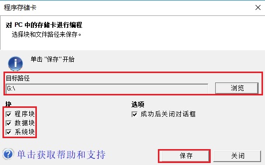

方法二: 在PC上创建程序传输卡(编程软件至少是STEP7 Micro/WIN SMART V2.4版本)
如果没有实际的PLC,可以考虑通过编程软件直接将程序复制到存储卡,但是该功能仅限于STEP7 Micro/WIN SMART V2.4及以上的软件,具体步骤如下:
步骤一:
在 Micro/WIN SMART 中,点击"PLC"->"存储卡设定" ,单击"设定"按钮向下箭头,选择"PC端的程序存储卡"如图4所示;
图 4. PC端的程序存储卡
步骤二:
打开"程序存储卡"对话框,选择需要被拷贝到存储卡上的块(程序块、系统块、数据块), 单击"浏览"按钮,导航至SD卡的根文件夹,如图5所示:
选择完毕后点击"保存"按钮即可。
图 5. 设置PC端的程序存储卡

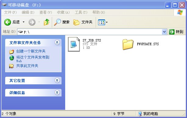

用普通读卡器将固件文件拷贝到一个
空的符合要求的存储卡中。固件文件包括:工作文件 “S7_JOB.S7S” 和文件夹“FWUPDATE.S7S”(内含固件,命名方式:CPU订货号+固件版本号,扩展名为.upd)。
使用记事本打开文件 “S7_JOB.S7S”,应只包含字符串“FWUPDATE”。
图 6.固件文件夹

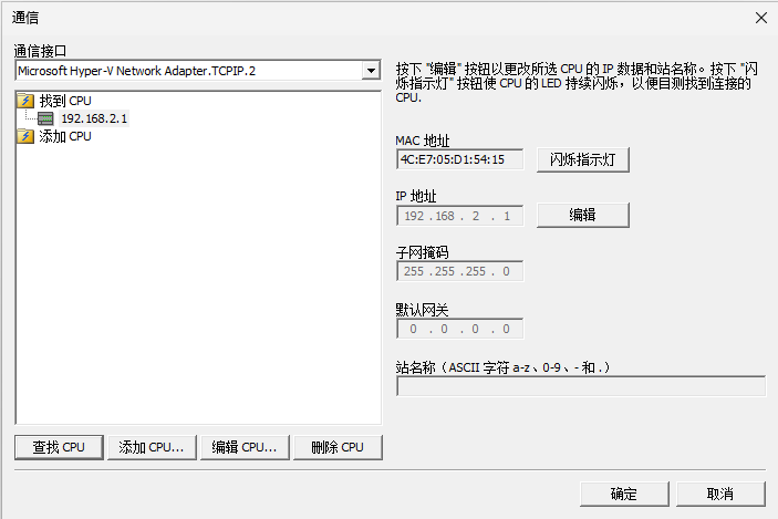

图 8.恢复出厂设置操作后 CPU 的 IP 地址
