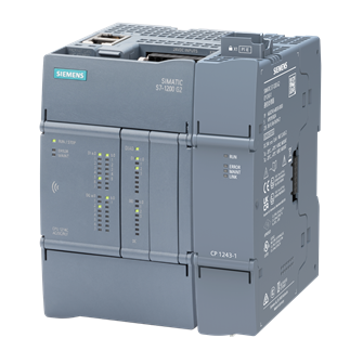

SIMATIC S7-1200 G2 是当前广受成功应用的SIMATIC S7-1200 系列的后续替代产品。SIMATIC CP 1243-1 G2 模块是S7-1200 G2 系列的通信模块,如图1-1所示。
图1-1

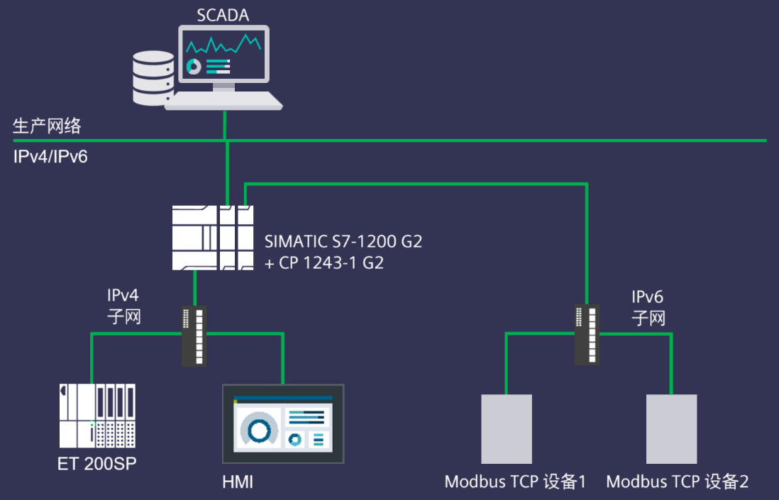

图1-2
如图1-2所示,S7-1200 G2 系统通过扩展CP1243-1 G2模块可以连接上层的生产网络或者现场的设备网络,对于CP1243-1 G2 模块来说,除了常用的IPv4 配置外,还额外同时支持IPv6的配置,通过模块的IPv6 功能,可以实现开放式的TCP 通信,其中也包含Modbus TCP 通信。
尽管当前多数工业现场仍以 IPv4 为主,但支持 IPv6 的 Modbus TCP 通信,代表设备具备更强的前瞻性和网络适应能力,尤其对新建项目和长期运行系统具有积极意义。工业设备进行基于 IPv6 的 Modbus TCP 通信,有助于突破 IPv4 地址限制,提升网络扩展性与互联能力,为工业系统数字化升级和未来网络演进提供支撑。
对于CP1243-1 G2 进行基于IPv6的Modbus TCP 通信,与常规基于IPv4的方式调用的指令完全相同,CP1243-1 G2 可支持作为Modbus TCP 服务器和Modbus TCP 客户端角色,相应地调用指令MB_SERVER 和MB_CLIENT。
需要注意的是,如果要进行基于IPv6的通信,对于指令用于建立TCP连接的参数“CONNECT” ,需要相应创建 SDT类型为 “TCON_QDN” 或 “TCON_QDN_SEC“ 的变量,也就是说需要通过域名的方式实现通信,因此就需要在网络中,具有一个DNS服务器,建立连接时需要通过这个服务器来解析通信伙伴的IPv6 地址。

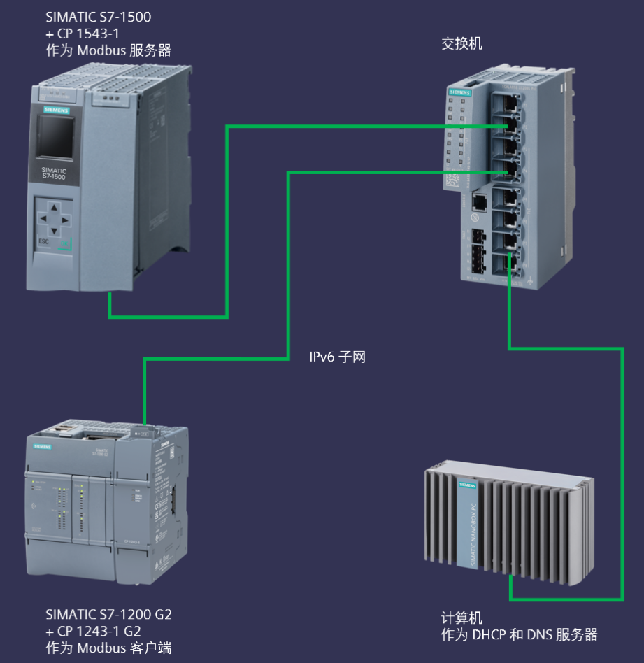

  1. 如图1-4所示,S7-1200 G2 通过CP1243-1 G2 作为Modbus TCP客户端,实现基于IPv6 的通信。实际测试过程中,选择S7-1500 CPU扩展CP1543-1作为通信伙伴方的Modbus TCP服务器,模拟通信效果,实际应用中,由于Modbus TCP 通信为标准通信协议,不同的通信伙伴不会影响S7-1200 G2侧的组态及编程。
图1-4
由于通过域名的方式进行通信,因此在网络中,部署一个计算机作为DNS服务器,建立连接时通过这个DNS服务器来解析通信伙伴的IPv6 地址。此外,这个服务器也同时作为DHCPv6 服务器,可以为CP1243-1 G2自动分配IPv6的地址。
