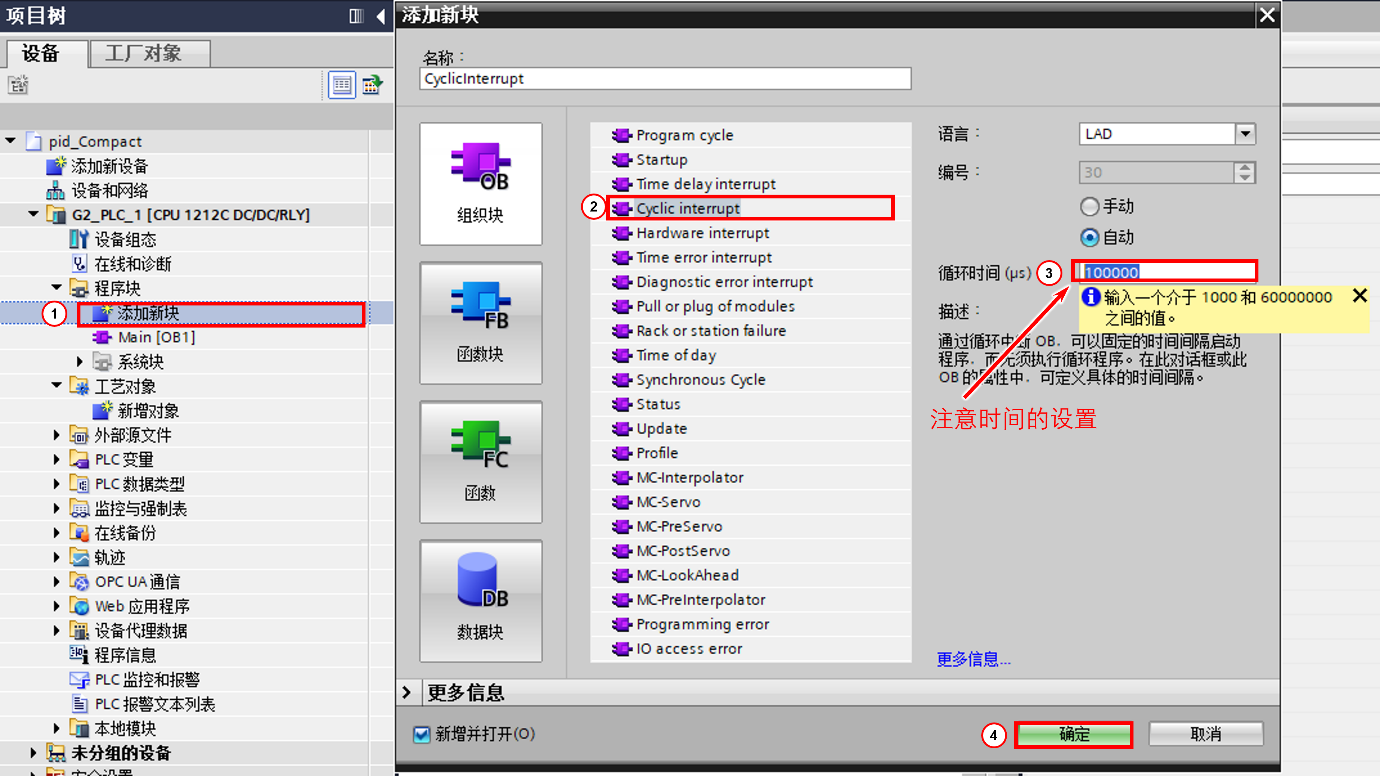

(1)创建循环中断组织块
使用 PID 功能,必须先添加循环中断,需要在循环中断中添加 PID_Compact 指令。在循环中断的属性中,可以修改其循环时间,如图1所示。
图1.添加循环中断后在属性界面修改其循环时间
注意:为保证以恒定的采样时间间隔执行 PID 指令,必须在循环 OB 中调用。

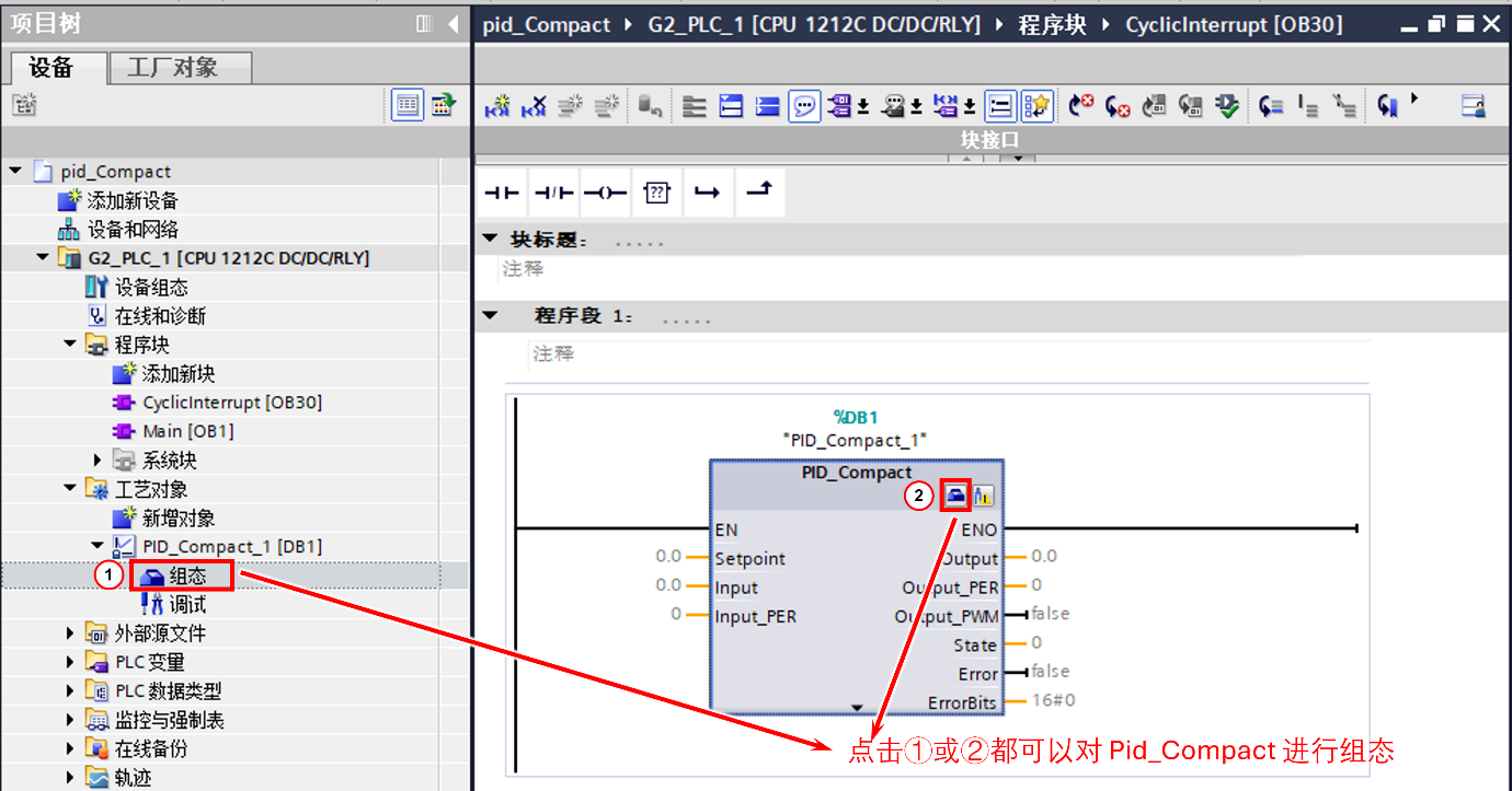

(2)调用Compact PID指令并创建工艺对象
在“指令 > 工艺 > PID 控制 > Compact PID> PID_Compact”下,将 PID_Compact 指令添加至循环中断。当添加完 PID_Compact 指令后,在项目树 > 工艺对象文件夹中,会自动关联出 PID_Compact_x[DBx],包含其组态界面和调试功能,如图2所示。图形用户界面, 应用程序
AI 生成的内容可能不正确。
图2.工艺对象中关联生成 PID_Compact

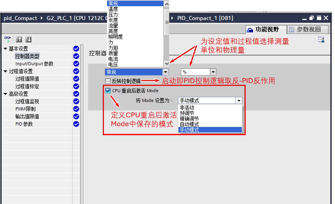

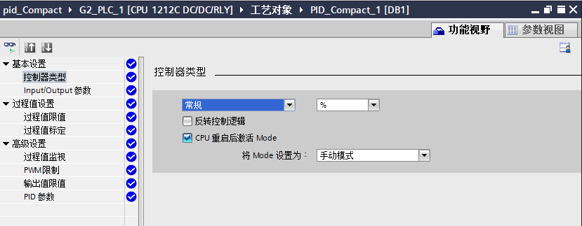

1)基本设置--控制器类型
a. 为设定值、过程值和扰动变量选择物理量和测量单位。
b. 正作用:随着 PID 控制器的偏差增大,输出值增大。 反作用:随着PID控制器的偏差增大,输出值减小。PID_Compact 反作用时,可以勾选“反转控制逻辑”;或者用负比例增益。
c. 要在 CPU 重启后切换到“模式”(Mode) 参数中保存的工作模式,请勾选“在 CPU 重启后激活模式”,如图4所示。
图形用户界面, 应用程序, Word
AI 生成的内容可能不正确。
图4. PID_Compact > 基本设置 > 控制器类型

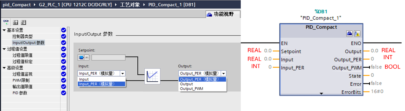

2)基本设置--定义 Input/Output 参数
定义 PID 过程值和输出值的内容,选择 PID_Compact 输入、输出变量的引脚和数据类型。如图5所示。
图形用户界面, 应用程序, Word
AI 生成的内容可能不正确。
图5. PID_Compact > 基本设置 > 定义 Input/Output

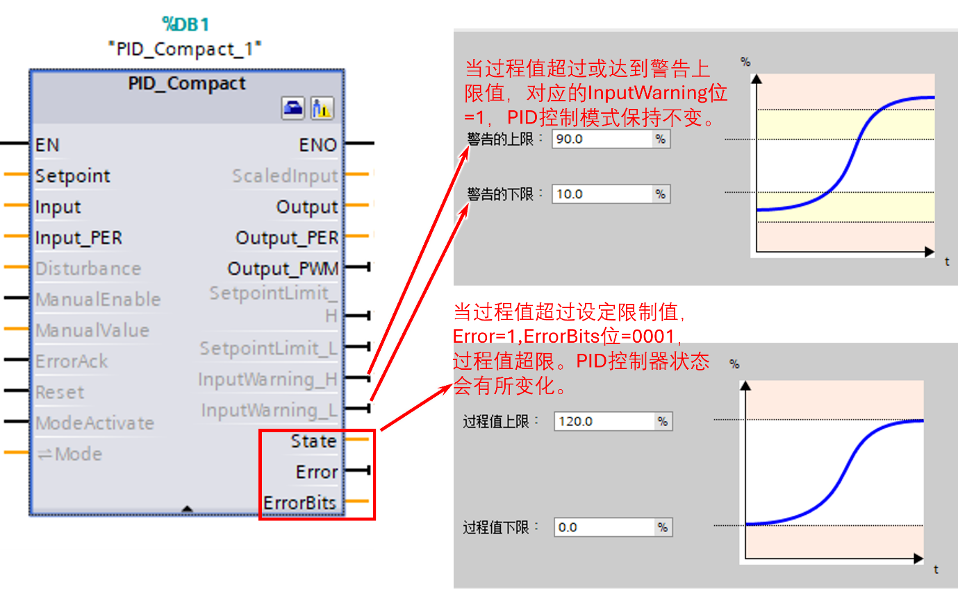

1)过程值设置--过程值限值

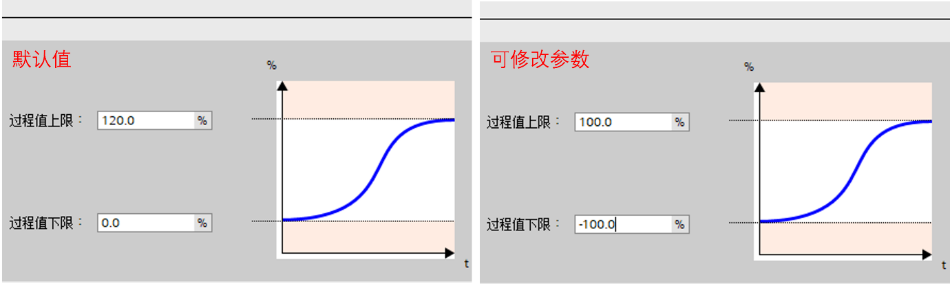

必须满足过程值下限<过程值上限。如果过程值超出限值,就会出现错误 (ErrorBits = 0001h)。设置过程值限值如图6所示。
图形用户界面
AI 生成的内容可能不正确。
图6. 设置过程值限值

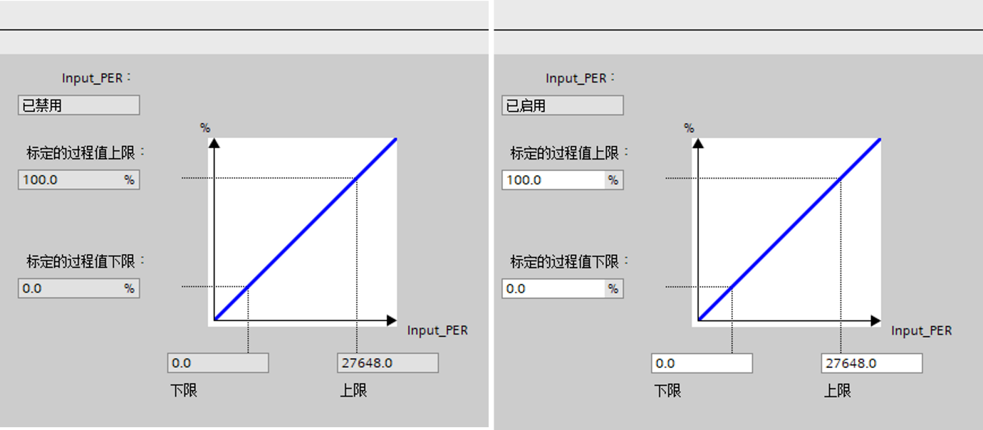

2)过程值设置--过程值标定
a. 当且仅当在 Input/Output 中输入选择为 “Input_PER” 时,才可组态过程值标定。
b. 如果过程值与模拟量输入值成正比,则将使用上下限值对来标定 Input_PER。
c. 必须满足范围的下限<上限。
图形用户界面
AI 生成的内容可能不正确。
图7. 进行过程值标定

1)高级设置--过程值监视
a. 过程值的监视限值范围需要在过程值限值范围之内。
b. 过程值超过监视限值,会输出警告。过程值超过过程值限值,PID输出报错,切换工作模式。
图片包含 图形用户界面
AI 生成的内容可能不正确。
图8.设置过程监控值设置,与过程值限对比

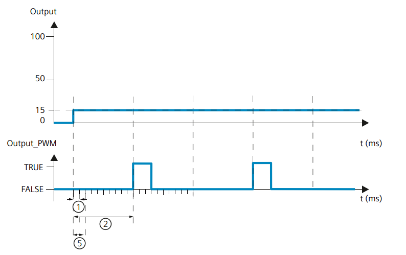

2)高级设置-- PWM 限制

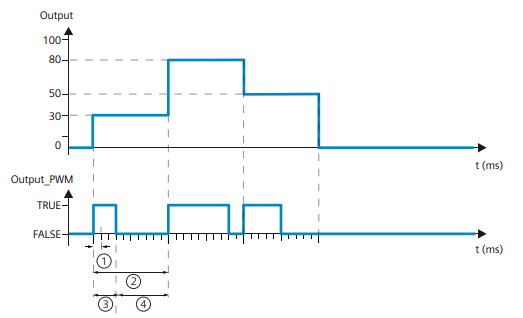

输出参数 Output 中的值被转换为一个脉冲序列,该序列通过脉宽调制在输出参数 Output_PWM 中输出。在 PID 算法采样时间内计算 Output,在采样时间 PID_Compact 内输出 Output_PWM。脉冲宽度与 Output 中的值成比例并始终为 PID_Compact 采样时间的整数倍。PID_Compact 的 PWM 输出原理见图9所示。
图表, 箱线图
AI 生成的内容可能不正确。
图9.PID_Compact 的 PWM 输出原理
① PID_Compact 采样时间
② PID 算法采样时间
③ 脉冲持续时间
④ 中断时间
a. 为最大程度地减小工作频率并节省执行器,可延长最短开/关时间。
b. 如果要使用 “Output” 或 “Output_PER”,则必须分别为最短开关时间组态值 0.0。
c. 脉冲或中断时间永远不会小于最短开关时间。例如,在当前 PID 算法采样周期中,如果输出小于最短接通时间将不输出脉冲,如果输出大于(PID 算法采样时间-最短关闭时间) 则整个周期输出高电平。
d. 在当前 PID 算法采样周期中,因小于最短接通时间未能输出脉冲的,会在下一个 PID 算法采样周期中累加和补偿由此引起的误差。
示例:PID_Compact 采样时间=100ms;PID 算法采样时间=1000ms;最短开启时间=200 ms(即已组态的最小接通脉冲为 PID_Compact 的 20%),若此时 PID 输出恒定为 15%。
则在第一个周期内不输出脉冲,在第二个周期内,将第一个周期内未输出的脉冲累加到第二个周期的脉冲。如图10所示。
图表
AI 生成的内容可能不正确。
图10.PWM 最小开/关时间影响示例图
① PID_Compact 采样时间
② PID 算法采样时间
⑤ 最短 ON 时间

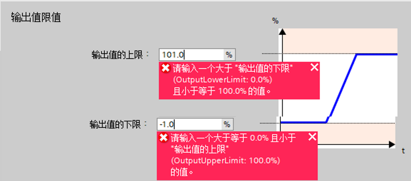

a. 在“输出值的限值”窗口中,以百分比形式组态输出值的限值。 无论是在手动模式还是自动模式下,都不要超过输出值的限值。
b. 手动模式下的设定值 ManualValue,必须介于输出值的下限 (Config.OutputLowerLimit) 与输出值的上限 ( Config.OutputUpperLimit )之间的值。
c. 如果在手动模式下指定了一个超出限值范围的输出值,则 CPU 会将有效值限制为组态的限值。
d. PID_compact 可以通过组态界面中输出值的上限和下限修改限值。最广范围为 -100.0 到 100.0,如果采用 Output_PWM 输出时限制为 0.0 到 100.0 。
文本
AI 生成的内容可能不正确。
图11.过程监控值设置和过程值限对比
输出值限制值设置规则可参考表1。

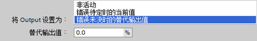

4)高级设置--对错误的响应
a.可以预先设置错误响应时 PID 的输出状态,如图 12 所示。以便在发生错误时,控制器在大多数情况下均可保持激活状态。
b. 如果控制器频繁发生错误,建议检查 Errorbits 参数并消除错误原因。图形用户界面, 应用程序, Word
AI 生成的内容可能不正确。
图12.PID 组态高级设置_对错误的响应
根据错误代码来分析错误原因。根据组态界面所设置的“对错误的响应”,不同错误的响应状态也不一样,如下表所示:
非活动错误待定时的当前值错误未决时的替代输出值
0001H 0800H 40000H对于所有错误,PID 均输出 0.0,Error=1,会切换到 “未激活”模式(State=0)。当错误离开后,可通过 Reset 的下降沿或者 ModeActive 的上升沿来切换工作模式。自动模式下出现错误 PID Compact 仍保持自动模式(State=3),Error=1,输出错误发生前的最后一个有效值。错误离开后 Error=0、错误代码保留、PID_Compact 从自动模式开始运行。/
0002H 0200H 0400H 1000H/自动模式下出现错误 PID Compact 切换到“带错误监视的替代输出值”模式(State=5),Error=1,输出组态的替换输出值。错误离开后 Error=0、错误代码保留、PID_Compact 从自动模式开始运行。
0004H 0008H 0010H 0080H 0100H在调节过程中出现错误时,PID_Compact 取消调节模式,直接切换到Mode 参数中保存的工作模式运行。/
0020H精确调节期间无法再启动预调节,则 PID_Compact 的 Error=1、State 保持不变,即保持在精确调节模式。/
10000H手动模式下发生错误则继续使用手动值作为输出,Error=1、State 保持不变。如果手动值无效(10000H)则输出组态的替换输出值。当 ManualValue 中指定有效值后,则 Error=0、PID_Compact 便会将其作为输出值。
20000H/自动模式下发生错误需要输出替代值时,如果替代输出值无效则 PID Compact 切换到“带错误监视的替代输出值”模式(State=5),并输出输出值的下限。 错误离开后 PID_Compact 切换回自动模式。
表2. 错误响应

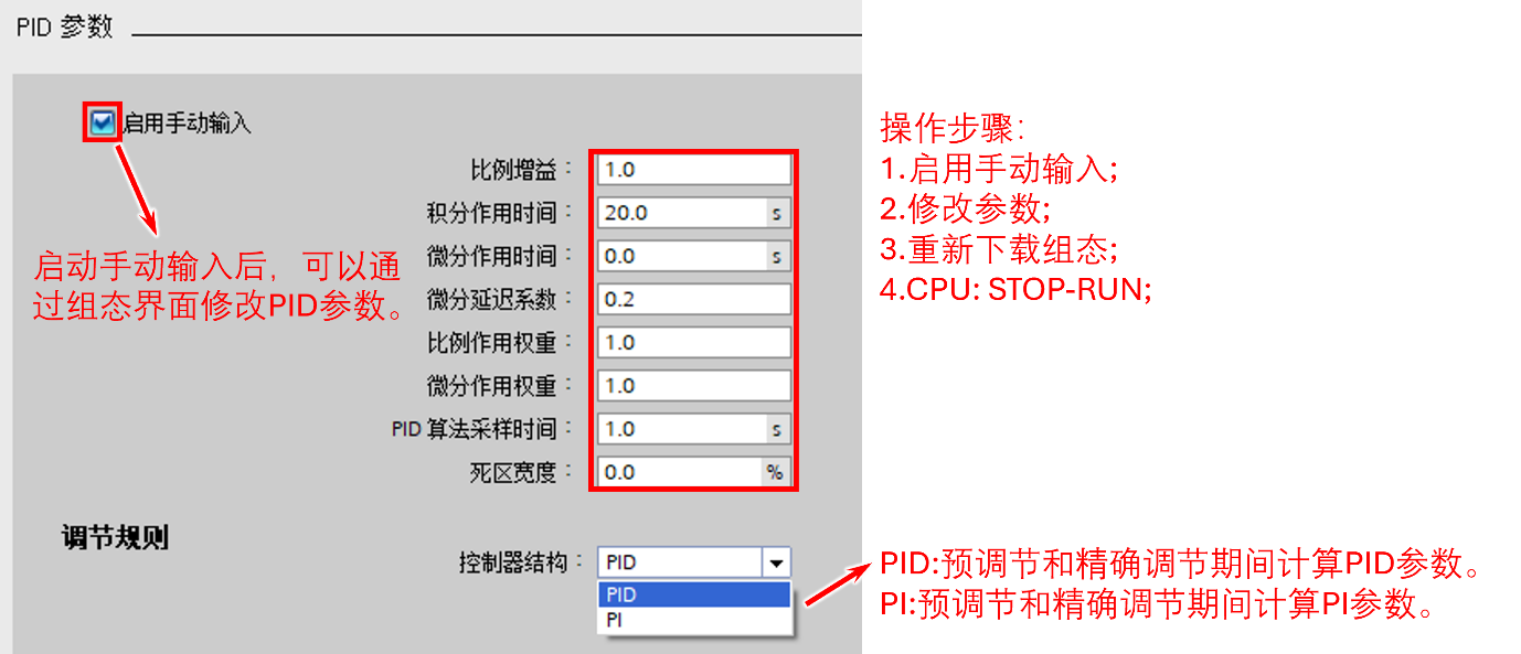

5)高级设置--手动输入 PID 参数
a. 在 PID_Compact 组态界面可以修改 PID 参数,通过此处修改的参数对应工艺对象背景数据块 > Static > Retain > PID 参数。
b. 通过组态界面修改参数需要重新下载组态并重启 PLC。建议直接对工艺对象背景数据块进行操作。
c. PID 参数显示在“PID 参数”(PID Parameters) 组态窗口中。在调节过程中,除了死区宽度必须手动组态以外,其余 PID 参数会根据受控系统进行调整。
图形用户界面
AI 生成的内容可能不正确。
图13.PID 组态高级设置_手动输入 PID 参数

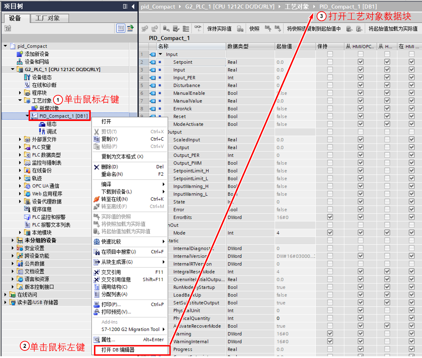

(6)工艺对象背景数据块
PID_Compact 指令的背景数据块属于工艺对象数据块,打开方式:选择项目树 > 工艺对象 > PID_Compact_x[DBy],操作步骤如图14所示:
图形用户界面, 应用程序, 表格, Excel
AI 生成的内容可能不正确。
图14.打开 PID_Compact 工艺对象数据块

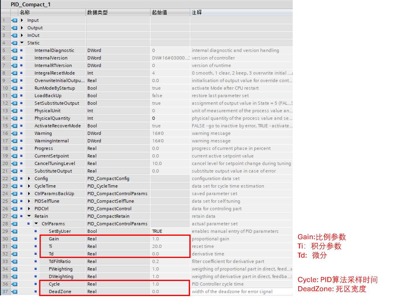

工艺对象数据块主要分10 部分:1-Input,2-Output,3-Inout,4-Static,5-Config,6-CycleTime,7-CtrlParamsBackUp,8-PIDSelfTune,9-PIDCtrl,10-Retain.其中1,2,3 这部分参数在 PID_Compact 指令中有参数引脚。
工艺对象数据块的属性为优化的块访问,即以符号进行寻址。
常用的 PID 参数:比例增益、积分时间、微分时间,见工艺对象数据块 > Static > Retain 中,如图15所示:图形用户界面, 表格
AI 生成的内容可能不正确。
图15.PID_Compact 工艺对象数据块中的 PID 参数

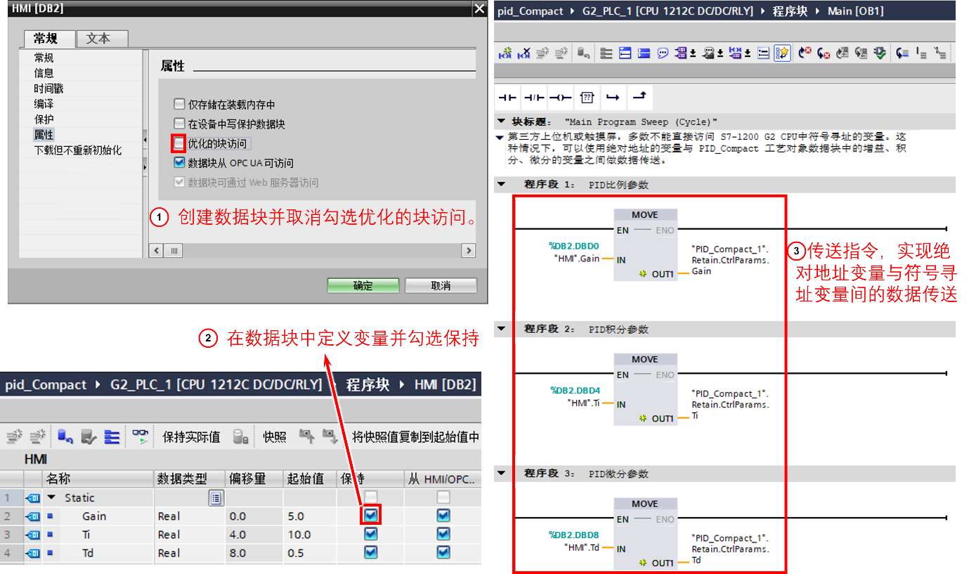

(7)工艺对象背景数据块的常见问题
通过触摸屏或第三方设备,如何设置 PID_Compact 的参数:如比例增益、积分时间、微分时间?
第三方上位机或触摸屏,多数不能直接访问 S7-1200 G2 CPU 中符号寻址的变量。这种情况下,可以使用绝对地址的变量与 PID_Compact 工艺对象数据块中的增益、积分、微分的变量之间做数据传送。只需要在第三方设备的用户画面中,访问对应的绝对地址变量即可。PID 参数修改后实时生效,不需要重启 PID 控制器和 PLC。如图 16 所示:
1)触摸屏访问的变量是绝对地址寻址,工艺对象背景数据块里对应变量是符号寻址。
2)设置绝对地址变量的保持性,实现断电数据保持。
3)通过指令实现绝对地址与符号地址变量的数据传送。图形用户界面, 应用程序
AI 生成的内容可能不正确。
图16.第三方设备访问并设置 PID 比例、积分、微分
