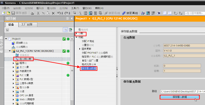

1) 如果有PLC项目,可以在项目树下,展开PLC文件夹,找到“Online & diagnostics”在线和诊断,双击进入在线诊断界面,在“Function” 功能选项下,找到“Save service data”  保存服务数据选项,然后点击 保存服务数据按钮,将诊断信息保存成本地的文件即可,默认文件命名为 "<订货号>  <序列号>  <时间戳>.dmp"如图1.所示:
图1.项目的在线和诊断中保存服务数据

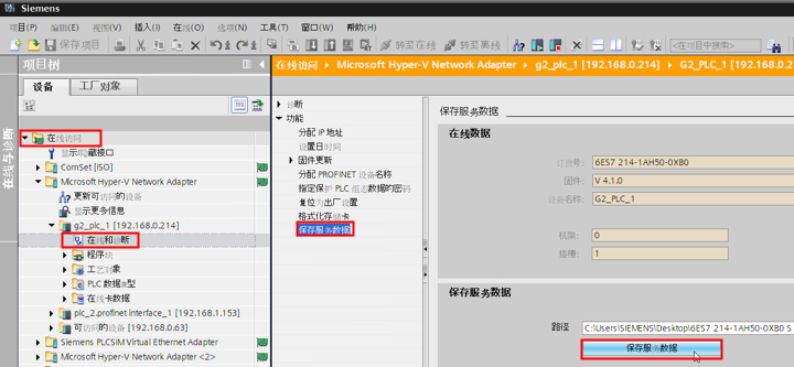

2) 如果没有博途项目,也可以在项目视图下,选择“Online access” 在线访问,展开后找到连接PLC的网卡,然后在其中选择“Update accessible devices” 更新可访问设备,在扫描到的故障PLC后,展开PLC文件夹选择并双击“Online & diagnostics”在线和诊断,进入在线诊断界面后,与上述操作相同,可以执行保存操作,具体界面如图2所示。
图2.在线访问中的在线和诊断中保存服务数据

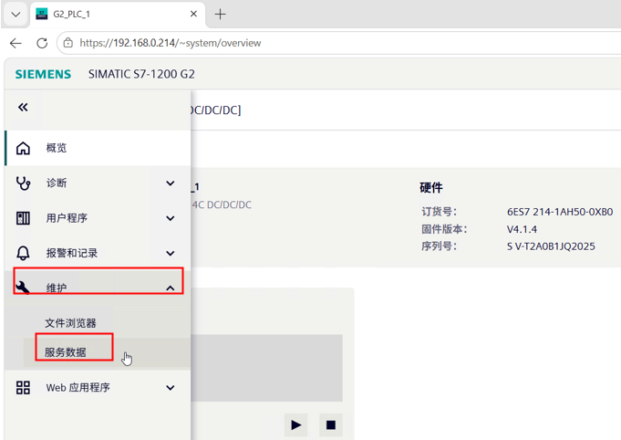

对于支持WEB 服务器标准系统界面的PLC来说,例如S7-1200 G2 V4.1以上版本,如果组态开启了WEB服务器功能,也可以通过其标准系统界面保存服务数据文件,在“维护”菜单下找到并选择“服务数据”,如图3.所示:
图3.Web 服务器的维护中找到服务数据

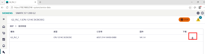

然后可以在转至服务数据页面后,点击下载按钮将服务数据保存出来,如图4.所示。
图4.Web 服务器下载服务数据
