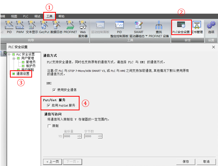

3.本文只介绍了S7-1500侧调用PUT/GET指令编程方式(S7-200 SMART CPU作为服务器方,无需编程,但对于 CPU V3.0及以后的固件版本,需要勾选“启用Put/Get服务”),未介绍S7-200 SMART侧编程调用PUT/GET方式。

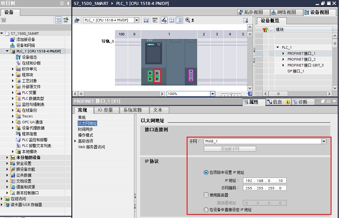

S7-1500侧硬件组态和网络组态
1. 使用TIA V16 软件新建一个项目,添加1个S7-1500站点并为其分配网络和IP地址 ,如图1.所示。
图1. TIA 软件中添加S7-1500站点

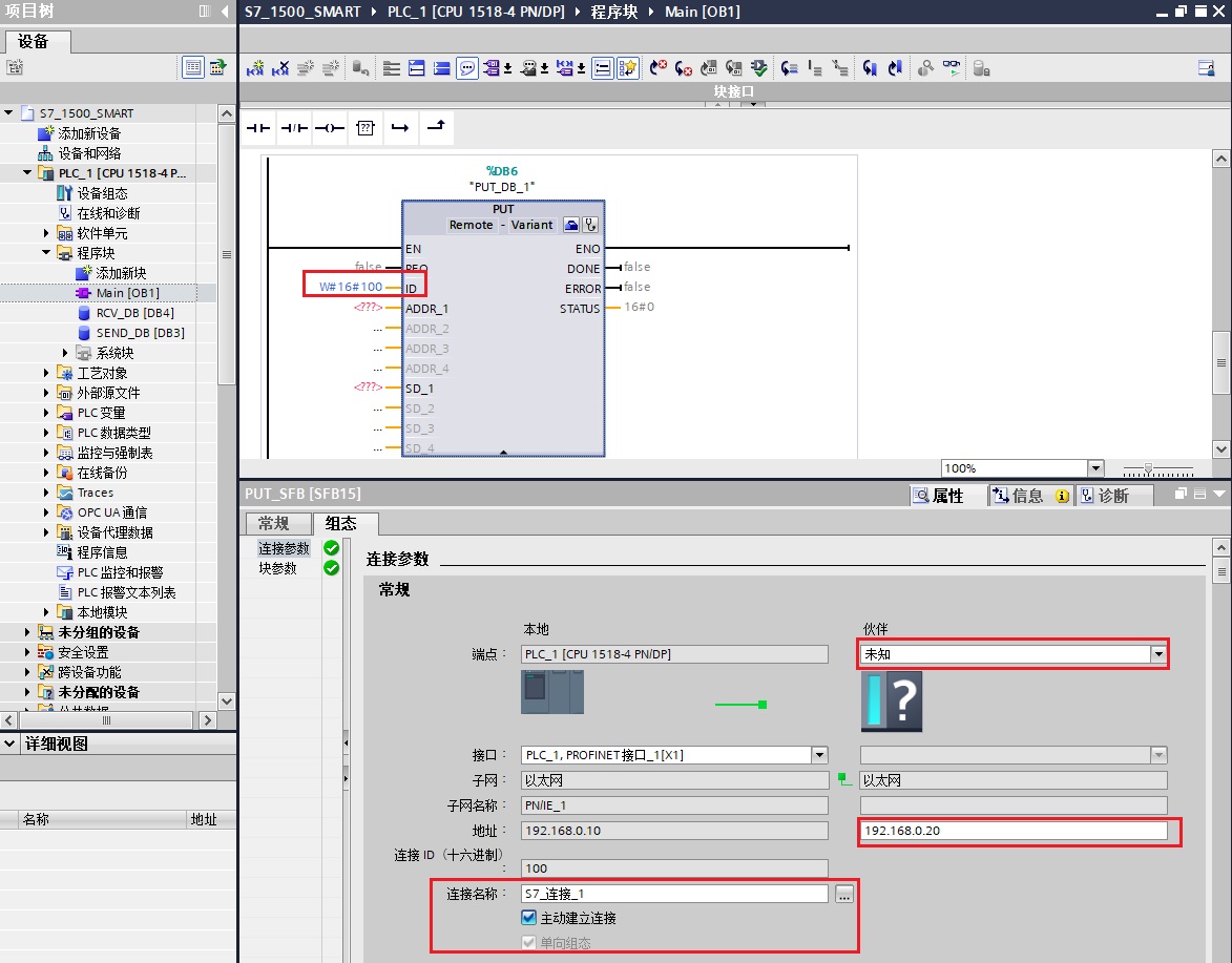

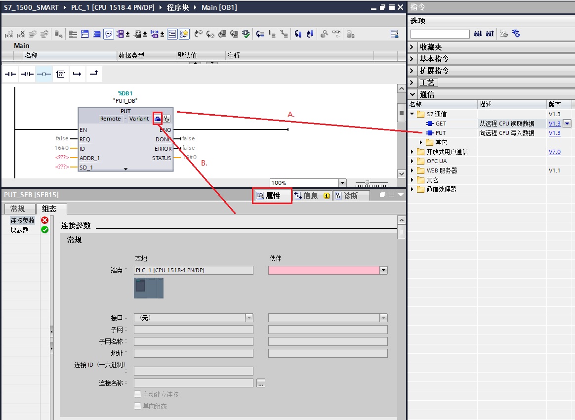

2. 在OB1中调用PUT/GET指令块
 通过右边指令树的“通信”—“S7通信”,直接将PUT/GET指令块拖入OB1中,
 通过点击"PUT/GET"指令块右上角的蓝色图标开始组态连接。
图2.S7-1500 调用指令块并添加新连接
3.在指令块下方的“属性"对话框设置“连接参数”(以PUT指令块为例):
 选择"未指定",TIA软件会自动创建一个连接(例中:“S7_连接_1”),自动分配连接ID,并自动将该ID号关联至“PUT”功能块的ID管脚(例中:W#16#100)
 务必确认该连接1500侧“主动建立连接”勾选
 手动设置伙伴IP地址(例中:192.168.0.20),如图3所示。

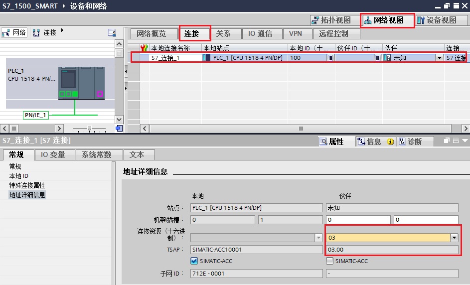

4.设置TSAP地址
指令块组态完毕,打开“网络视图”-“连接”选项卡,可以看到TIA自动创建的连接,打开连其接属性后,需要为新创建的连接伙伴设置TSAP,设置方法如图4。
 注意:S7-200 SMART 侧的TSAP 只能设置为03.00 或者03.01 。
图4. 设置连接伙伴方TSAP地址

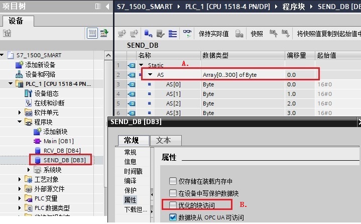

1. 创建通信数据DB块
创建S7-1500 侧发送数据块DB3(接收区数据块DB4类似),数据块的属性中需要取消勾选DB块属性"优化的块访问"。
 A.数据块DB3,定义为300个字节的数组
 B.选中DB3,右键“属性”取消“优化的块访问”
图5.创建数据块并取消优化访问

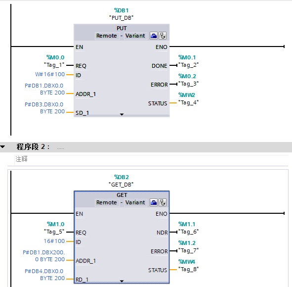

发送数据块与接收数据块创建完成后,即可在OB1中调用PUT/GET指令,进行S7通信.(通过"PUT"指令块,已经组态连接,如果针对同一设备需要使用GET指令,可以直接使用"PUT"指令的连接ID,例中:W#16#100)如图6示。
图6.调用PUT/GET指令
表1.PUT 指令参数说明
CALL “PUT”
, %DB1
//调用 PUT,使用背景DB块:DB1
REQ
:=%M0.0
//上升沿触发程序块的调用
ID
:=W#16#0100
//连接号,要与连接配置中一致,创建连接时的连接号
DONE
:=%M0.1
// 为1时,发送完成
ERROR
:=%M0.2
// 为1时,有故障发生
STATUS
:=%MW2
// 状态代码
ADDR_1
:=P#DB1.DBX0.0 BYTE 200
// 发送到通信伙伴数据区的地址,对应S7-200 SMART VB0-VB199(果要访问S7-200 SMART的V区,该位置只能写DB1)
SD_1
:=P#DB3.DBX0.0 BYTE 200
// 本地(S7-1500)发送数据区 ,可以是任意DB块
表2.GET指令参数说明
CALL “GET”
, %DB2
//调用 GET,使用背景DB块:DB2
REQ
:=%M1.0
//上升沿触发程序块的调用
ID
:=W#16#0100
NDR
:=%M1.1
//为1时,接收到新数据
ERROR
:=%M1.2
//为1时,有故障发生
STATUS
:=%MW6
//状态代码
ADDR_1
:=P#DB1.DBX200.0 BYTE 200
//从通信伙伴数据区读取数据的地址,对应S7-200 SMART VB200-VB399(如果要访问S7-200 SMART的V区,该位置只能写DB1)
RD_1
:=P#DB4.DBX0.0 BYTE 200
//本地(S7-1500)接收数据区 ,可以是任意DB块

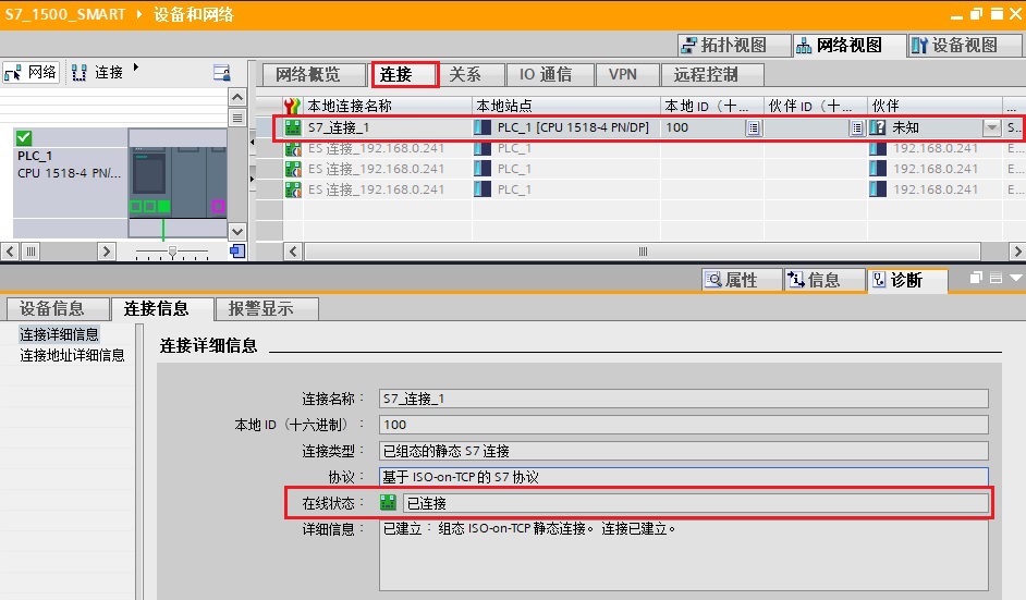

1.连接状态监控
S7连接成功的建立是调用PUT/GET指令的基础,S7连接成功建立后,方能正确执行PUT/GET指令。
在TIA 软件的网络视图中,将软件切换到在线模式,可以监控S7连接状态,如图7所示。
图7.监控S7连接状态
 选择“网络视图”,切换到“在线”模式
 如果S7连接图标为绿色,则表示连接建立成功,若图标为红色,则表示连接建立失败

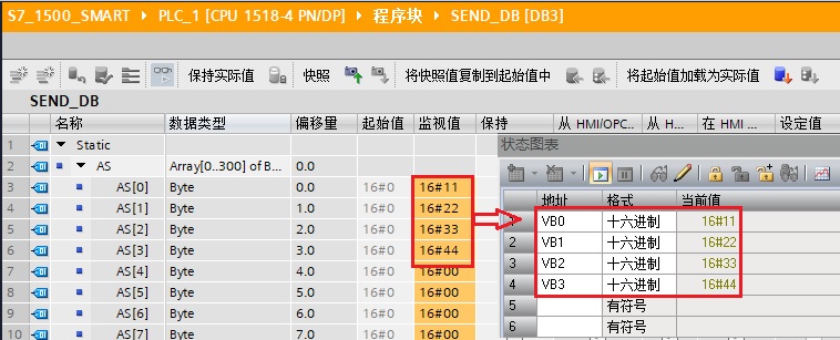

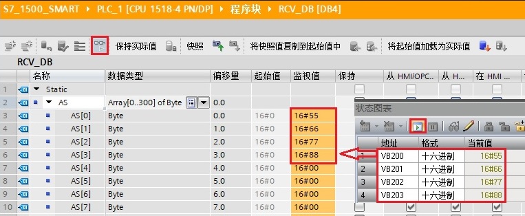

S7连接成功建立后,S7-1500 触发PUT/GET指令,通过TIA 软件监控表和STEP 7 Micro/WIN SMART 软件的状态表,可以监控数据通信是否正常。
上例中,将S7-1500的DB3里 DBB0-DBB199的200个字节传送至S7-200 SMART 的VB0-VB199开始的200个字节。
图8.S7-1500发送数据
上例中,将S7-200 SMART 的VB200-VB399开始的200个字节传送至S7-1500的DB4里 DBB0-DBB199的200个字节。
图9.S7-1500接收数据

本文档中S7-200 SMART 做S7通讯的服务器,占用S7-200 SMART PLC 的服务器连接资源,S7-200 SMART PLC 本身不需要编写通讯程序(对于 CPU V3.0及以后的固件版本,需要勾选“启用Put/Get服务”,如图10所示)。
图形用户界面, 文本, 应用程序
AI 生成的内容可能不正确。
图10 S7-200 SMART V3.0及以上版本做S7通信服务器设置

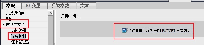

S7-1500 与S7-200 SMART S7 通讯的另外一种方法是S7-200 SAMRT PLC做客服端,S7-1500做服务器。该方式需要S7-200 SMART调用PUT/GET指令,S7-1500侧不需要编写通讯程序(需要勾选“允许来自远程对象的PUT/GET通信访问”(参数路径:S7-1500 CPU 属性-防护与安全-连接机制,如图11所示。))。 该方式比较简单,本文档不做介绍。
图11.设置连接机制

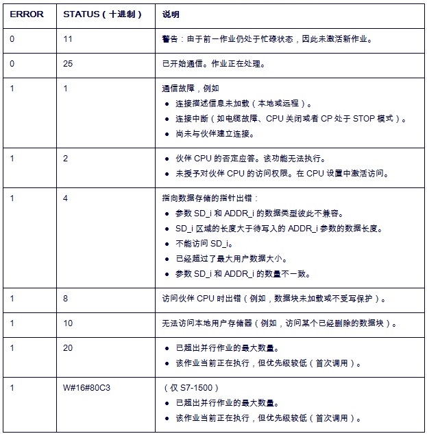

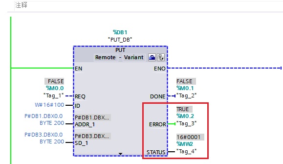

获取错误代码
用户在实际调试过程中,并非一次成功,通过网络视图在线可以监控连接状态,但是具体的错误原因并不清楚,此时,根据功能块的错误代码分析错误原因就显得十分有效。
如下图所示,当通信不正常时,指令块本身也会故障,可以通过指令块右侧的“ERROR”和“STATUS”两个变量获取最新的错误代码。
图12.监控S7连接状态
具体错误代码如下图所示,或者用户直接选中PUT指令块,按下键盘的F1按键,打开TIA的帮助自行查看。
图13.PUT/GET 错误代码
