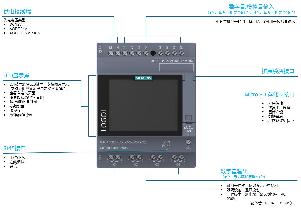

LOGO!的型号及硬件版本
LOGO!的各种型号和版本可以用其订货号区别。LOGO!产品的大概型号可以从名称代号分辨。
一个LOGO!模块(如LOGO!230RCEo),其名称由几个部分组成。各部分的意义如下:
- LOGO!:产品系列名称
- 230(12/24,24):电压等级
- R:继电器型输出;没有R的为晶体管型输出
- C:具有集成的实时时钟/定时开关;否则没有
- E:具有集成的以太网口(LOGO!0BA7及以上均集成该接口);否则没有
- o:没有显示和操作面板;否则有,可以在模块上编程与显示
LOGO!的基本型主机模块介绍
图1.LOGO! 方案简介
