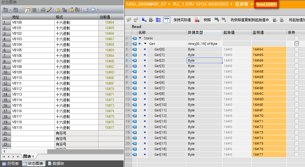

② S7-1200 读取S7-200 SMART 中以 VB100 开始的连续 20 个字节的数据并存储到 S7-1200 的数据区 DB9 中。

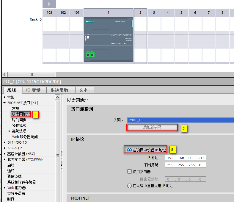

1. 新建项目
在项目中,添加 S7-1215 DC/DC/DC,并为其添加子网和分配 IP 地址,如图 1 所示。
图1 S7-1215 DC/DC/DC

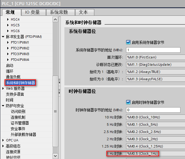

2. 激活时钟存储器
在硬件组态中选择系统和时钟存储器,并激活,如图 2 所示。
图2 时钟存储器

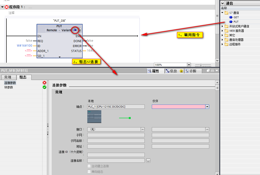

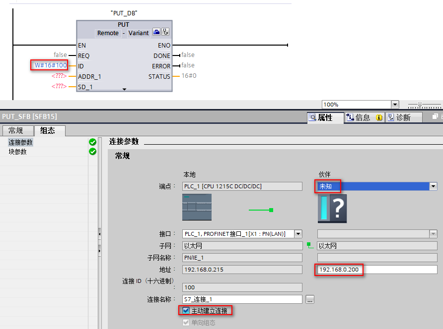

3. 在 OB1 中调用 PUT/GET 指令
通过点击 PUT/GET 指令块右上角的蓝色图标开始组态 S7 连接,如图 3 所示。
图3 调用指令
4. 组态 S7 连接
 在伙伴侧选择“未指定”,TIA 软件会自动创建一个 S7 连接(如:S7_连接_1),自动分配连接 ID ,并自动将该 ID 号关联到"PUT"指令的 ID 管脚(如:W#16#100)
 在地址栏输入通信伙伴的 IP 地址,本示例中 S7-200 SMART CPU 的 IP 地址为192.168.0.200。
 务必确认该连接 S7-1200 侧“主动建立连接”被勾选,如图 4 所示。
图4 组态 S7 连接

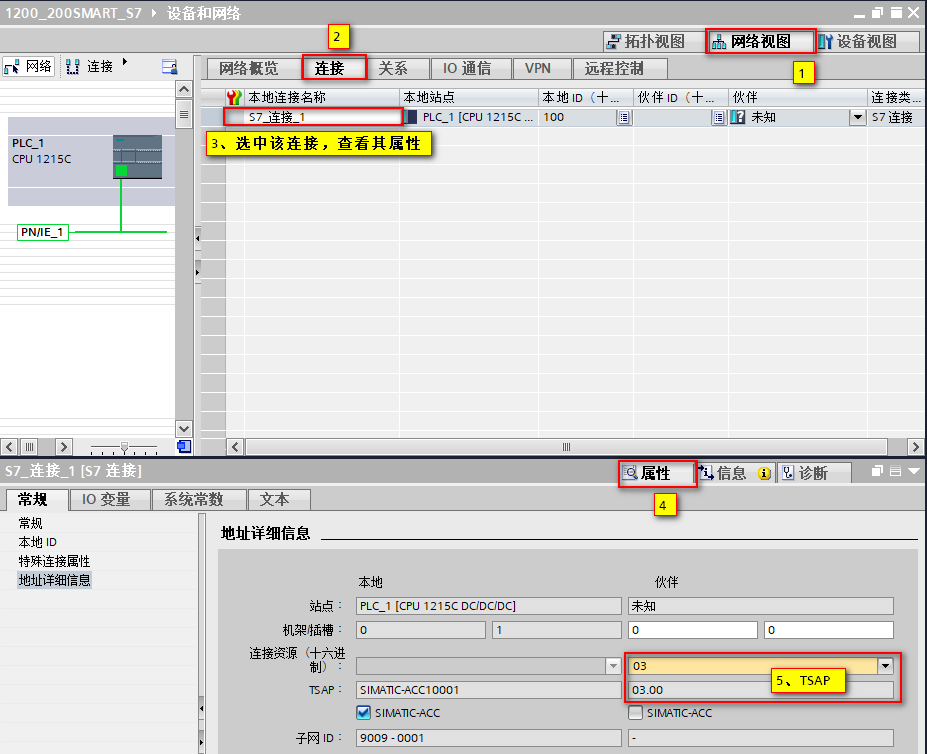

指令块组态完毕后,打开“网络视图”---“连接”选项卡,可以看到 TIA 自动创建的连接,打开该连接属性后,可以为连接设置 TSAP,默认值为03.00;S7-200 SMART 侧的 TSAP 只能设置为 03.00 或 03.01,如图 5 所示。
图5 设置TSAP

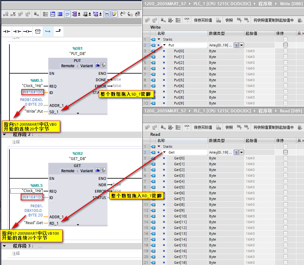

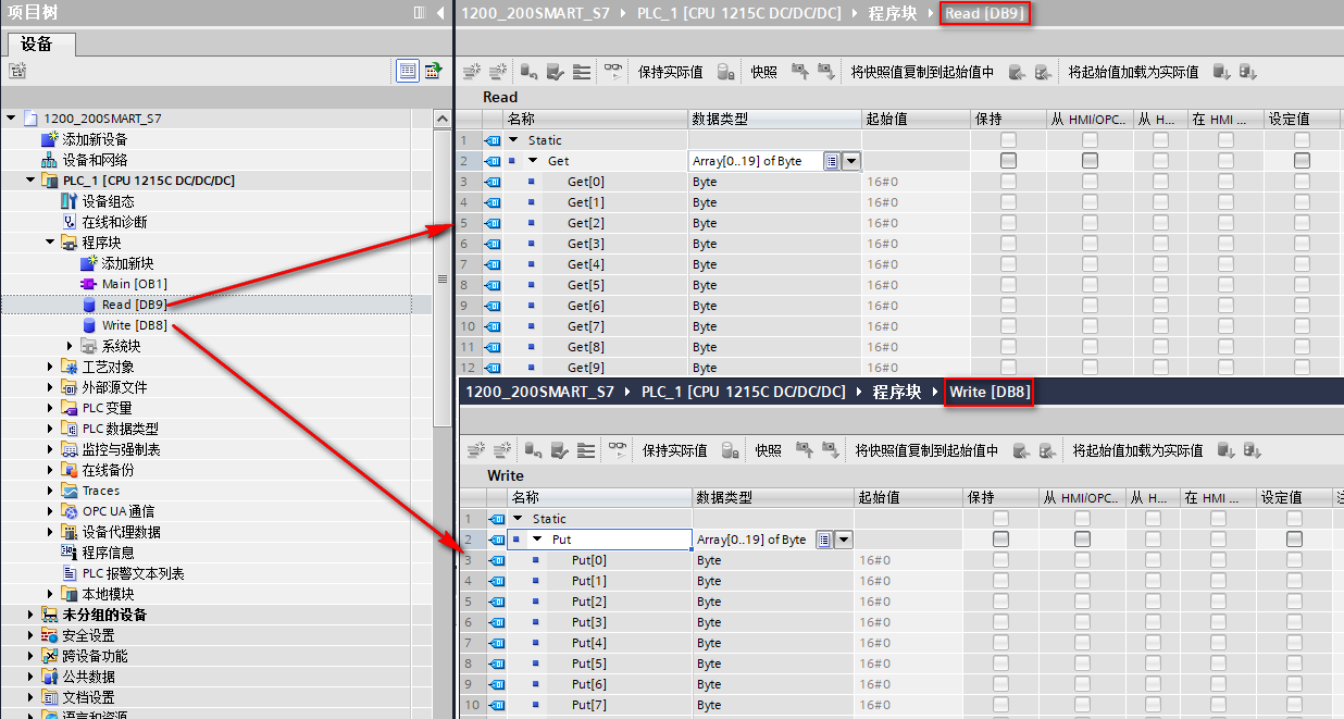

6. 创建 DB
依据要求,创建 DB 数据区,并建立相应数组,分别命名为 Write、Read,如图 6 所示。
图6 创建 DB
7. 完善指令
根据 PUT/GET 指令各个管脚的含义,进行正确编程,如图 7 所示。
图7 完善指令
注意:
  • S7-200 SMART 中 V 区对应于 DB1,即在 PUT 指令中使用的通信伙伴数据区 ADDR_1=P#DB1.DBX0.0 BYTE 20 对应 S7-200 SMART 中的 VB0-VB19
  • 对于同一个 S7 连接,PUT/GET 指令的 ID 号要相同。

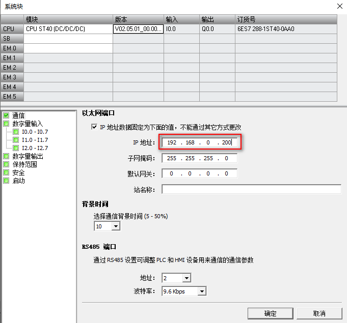

S7-200 SMART侧组态

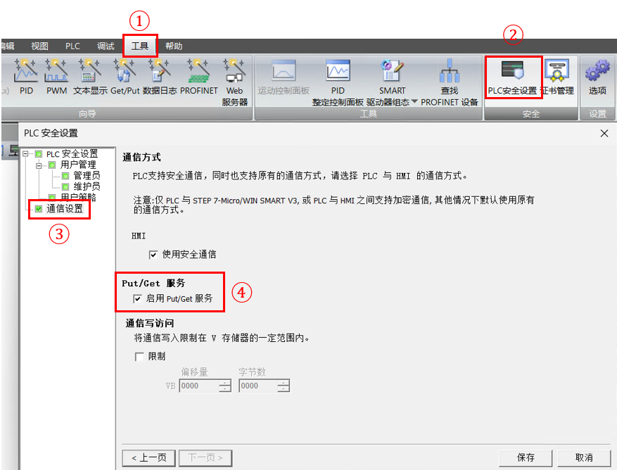

本文档中S7-200 SMART 作服务器,占用 S7-200 SMART CPU 的 S7 被动连接资源,CPU 中不需要做任何编程,只需设定 CPU 的 IP 地址和在 S7-1200 中设置的伙伴 IP 地址一致即可(图3),如图 8 所示,注意:对于 CPU V3.0及以后的固件版本,需要勾选“启用Put/Get服务”如图9所示。
图8 S7-200 SMART
图形用户界面, 文本, 应用程序
AI 生成的内容可能不正确。
图9 S7-200 SMART V3.0及以上版本做S7通信服务器设置

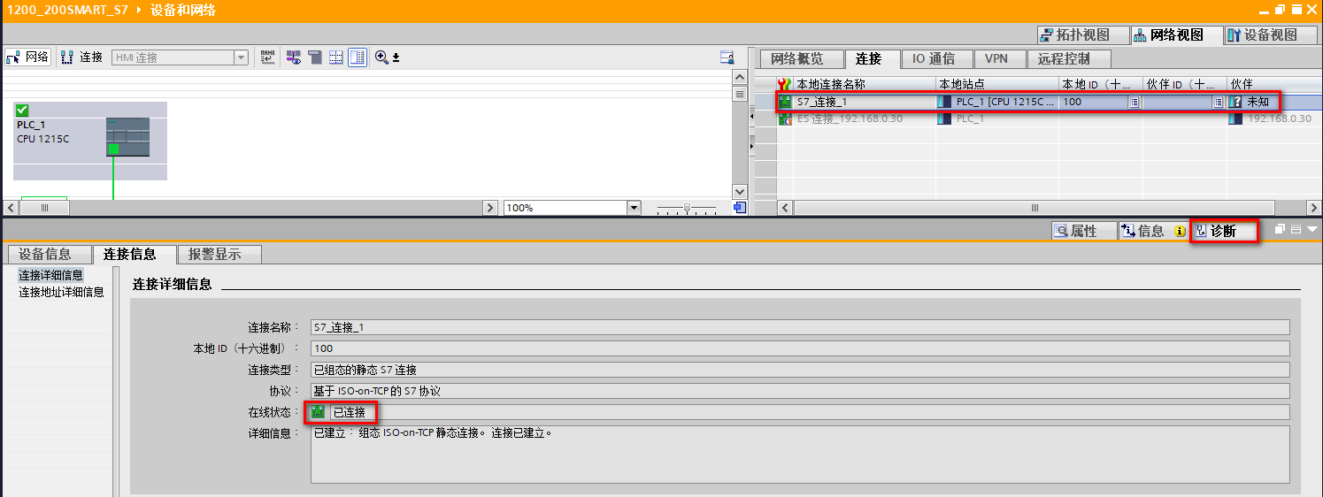

连接状态
S7 连接成功的建立是调用 PUT/GET 指令的基础,S7 连接成功建立后,方能正确执行 PUT/GET 指令。在 TIA 软件的网络视图中,转至在线,可以监控 S7 连接状态,如图 9 所示。
图9 S7 连接状态

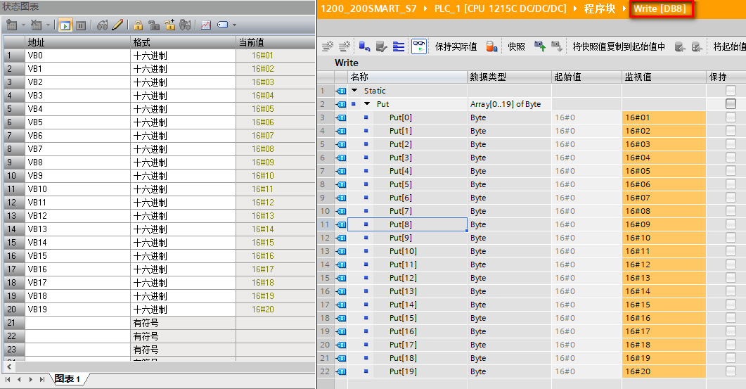

数据交互
通过在线监控查看两者之间的数据交互是否正确,如图 10 、图 11 所示。
图10 DB8 数据
图11 DB9 数据
