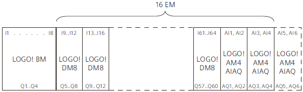

LOGO! 最多支持64 个数字量输入、16 个模拟量输入、60 个数字量输出和 16 个模拟量输出。LOGO! 主机模块最多支持连接 16 个扩展模块:
- 【0BA9】采用 16 个以上扩展模块的 LOGO! 的设置
LOGO! 主机模块(无模拟量输入),14 个 LOGO! DM8 数字量模块和 3 个 LOGO! AM4 AIAQ
模拟量模块(示例):
LOGO! 主机模块最多支持连接 16 个扩展模块。本例中,LOGO! 主机模块未检测到第 17 个扩展模块,因此该模块不能正常使用。

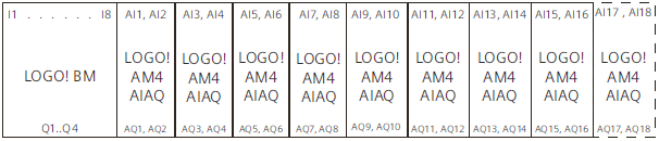

2.【0BA9】超出 AI 限制的 LOGO! 扩展模块的设置
LOGO! 主机模块(无模拟量输入),9 个 LOGO! AM4 AIAQ 模拟量模块(示例):
LOGO! 最多支持 16 个模拟量输入和 16 个模拟量输出。本例中,最后一个 LOGO! AM4 AIAQ扩展模块采用 AI17、AI18。LOGO! 主机模块未检测到 AQ17、AQ18,因此该模块不能正常使用。

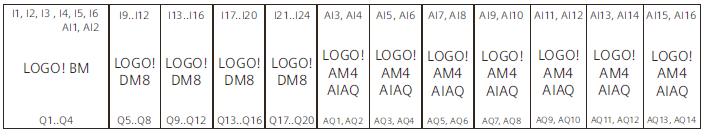

3.【0BA9】采用数字量和模拟量扩展模块的 LOGO! 的设置
LOGO! 主机模块,4 个数字量模块和 7 个模拟量模块(示例):
对于 LOGO! 12/24RCE/12/24RCEo 和 LOGO! 24CE/24CEo 模块,无论模块使用零个、两个还是四个模拟量输入,都可以对其进行组态。
可以根据 LOGO! 主机模块组态的 AI 输入数量来对这些输入进行连续编号。如果组态了两个输入,那么它们将编号为 AI1 和 AI2,与输入端子 I7 和I8 相对应。后续的 AI 扩展模块将会以 AI3 开始编号。如果组态了四个输入,那么它们将编号为 AI1、AI2、AI3 和 AI4,按顺序与输入端子 I7、I8、I1 和 I2 相对应。而后续的 AI 扩展模块将则以 AI5 开始编号。
