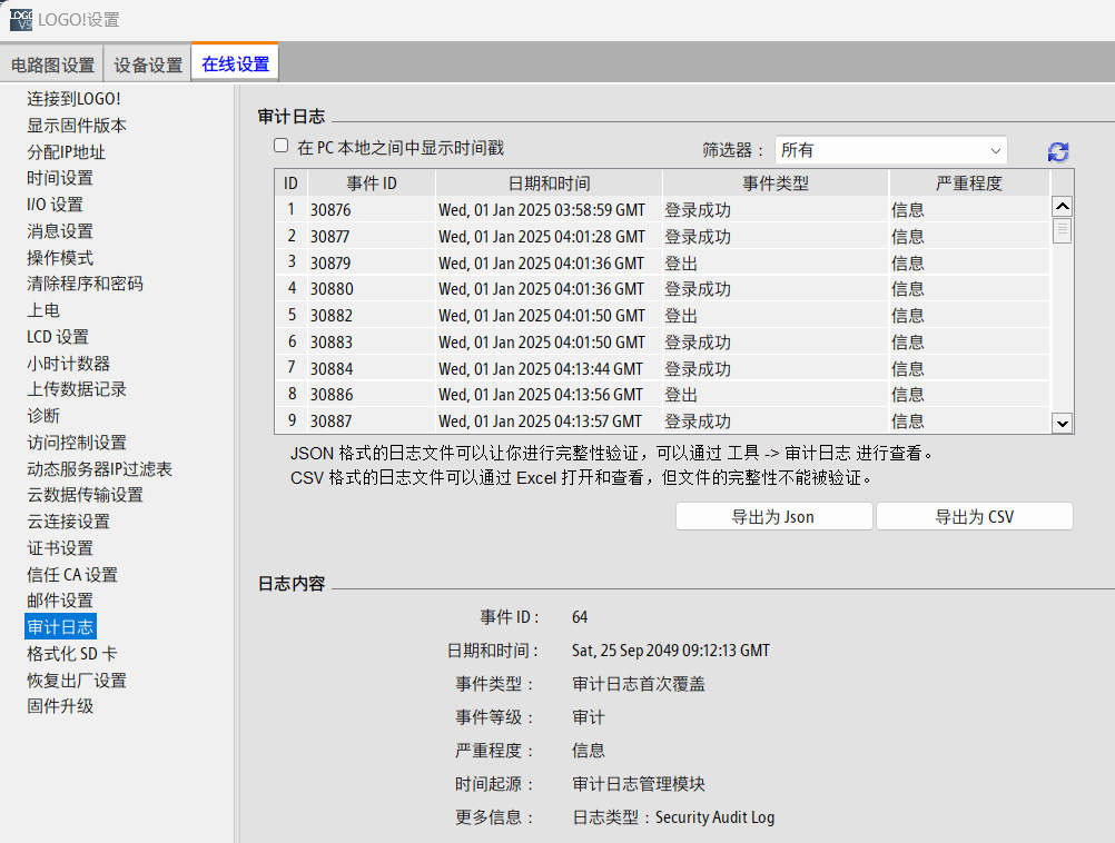

LOGO!9编程软件LOGO!SoftComfortV9.0在线设置页面,新增审计日志功能。LOGO! 9 主机模块可生成 BM 操作并将其记录为审计日志。通过 LOGO!SoftComfort,可查看、导出和导入 BM 的审计日志。审计日志页面见下图1所示:
图1 审计日志

- 事件ID:审计日志事件的 ID。 该 ID 的最大值为 0x7FFFFFFF。LOGO! BM 最多只能存储 64 条审计日志记录。当记录数超出此限值时,新生成的审计日志将覆盖最早的记录。内部审计日志存储分为安全区域和非安全区域;会在各区域内独立进行覆盖(即各区域仅覆盖自己区域中的记录)。 注:发生覆盖事件时,将生成并记录名为“Audit log first-time overwritten”的审计日志。此审计日志绝不会由任何新生成的审计日志覆盖。

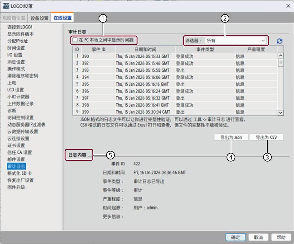

操作说明见下图2所示:
图2 导出审计日志
所连接 BM 的所有审计日志均显示在表格中。单击 ① 可将 BM 的审计日志事件时间戳转换为 PC 本地日期和时间。
单击 ② 可按事件类型过滤审计日志。
单击 可从 BM 检索所有审计日志。注意:将为此检索操作生成附加的审计日志条目。
单击 ③ 可将审计日志导出为 CSV 文件,并保存到 PC 上。
单击 ④ 可将审计日志导出为 JSON 文件,并保存到 PC 上。
选择表格中的某个审计日志时,该审计日志的详细信息将显示在 ⑤ 中。

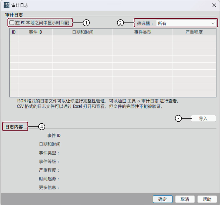

选择命令“工具 -> 审计日志”(Toos -> Audit Logs),将离线审计日志导入到 LSC。操作说明见下图3所示:
图3 导入审计日志
单击 ③ 可将审计日志文件从 PC 导入到 LSC,然后即可在表格中查看导入的审计日志。
单击 ② 可按事件类型过滤审计日志。
选择表格中的某个审计日志时,其详细信息将显示在 ④ 中。
说明:LOGO!Soft Comfort 可验证所导入审计日志的完整性。如果对导入的文件进行了任何更改,LOGO!Soft Comfort 将拒绝导入。
