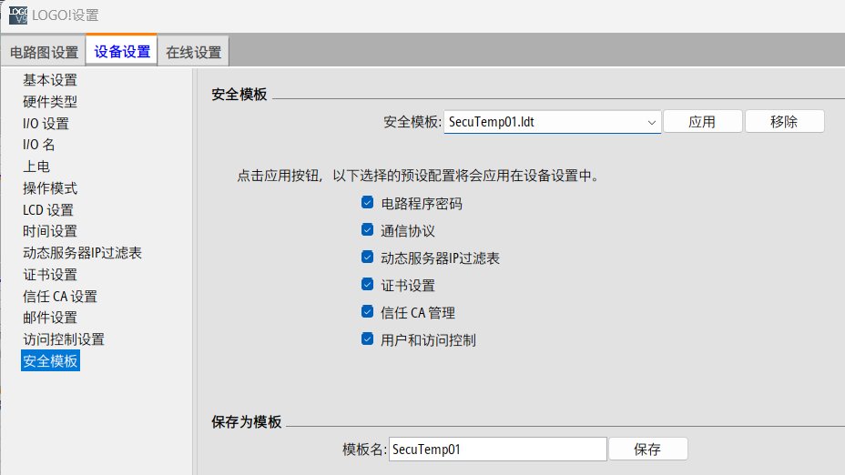

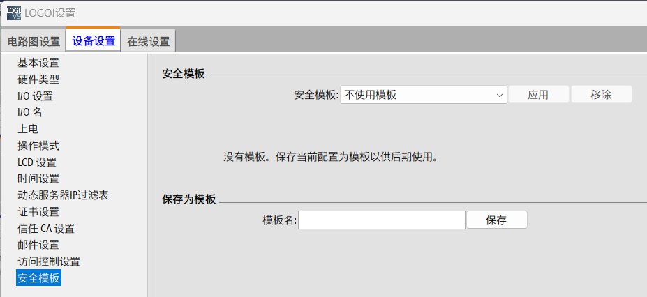

LOGO!9编程软件LOGO!SoftComfortV9.0设备设置页面,新增安全模板功能,可以将当前项目保存为安全模板,后续调用该模板时,模板中的预设配置将会直接应用在设备设置中。安全模板设置见下图1所示:
图1 安全模板
当调用已保存的安全模板时,可配置模板中的预设内容,见下图2所示,
图2 调用安全模板
从图2可以看出,可配置的预设包含:
- 电路程序密码
- 通信协议
- 动态服务器IP过滤器
- 证书设置
- 信任CA管理
- 用户和访问控制
- 评论
