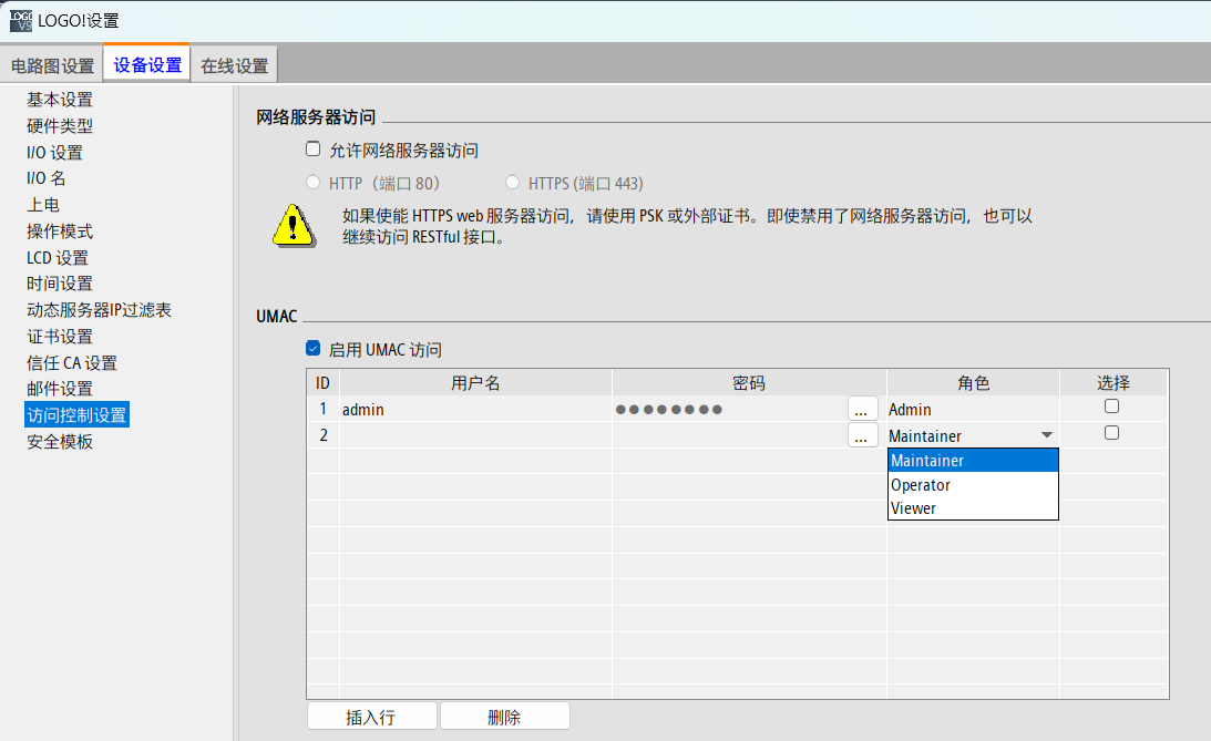

LOGO!9编程软件LOGO!SoftComfortV9.0设备设置🡪访问控制设置页面,可进行用户管理,见下图1
图1 启用UMAC访问
选择复选框以启用 UMAC(用户管理与访问控制)。默认情况下,UMAC 处于
启用状态。
LOGO! 为访问控制提供以下用户角色:
• 管理员
管理员可以对 LOGO! 进行完全访问。首次接通 LOGO! BM 电源或在复位为出厂设置后,需要设置 LOGO! 的管理员密码。
• 维护员
除 UMAC 设置、证书设置、信任 CA 设置、动态服务器 IP 过滤器和通过 LSC 复位为出厂设置外,维护员可以访问其余的 LSC 设置或命令。
• 操作员
操作员修改或更改 LSC 中的设置的权限非常有限。操作员可组态一些基本设置,即在线测试、时间设置、消息设置和 LCD 设置。除此之外,操作员只能查看 LSC 中的组态。
• 观察者
观察者只能更改 LSC 中的 LCD 设置。除此之外,观察者只能查看 LSC 中的组态。
说明:1. 维护员、操作员和观察者均不能查看 LSC 中的 UMAC 组态。操作员和观察者均不能查看 LSC 中的审计日志。2. LOGO! 仅支持一个管理员角色,最多支持 11 个用户角色。

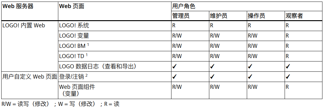

用户访问 BM及 Web 服务器的权限
对 LOGO! BM 菜单的访问权限因用户角色而异。下表列出了用户角色对 LOGO! BM 菜单的访问权限:
对 LOGO! Web 服务器的访问权限因用户角色而异。下表列出了不同用户角色对 LOGO! Web服务器的访问权限:
1:内置 Web 页面用于同步 LOGO! BM/TDE 上显示的消息页。管理员、维护员和操作员可以查看和修改消息页上的参数,而观察者只能查看消息页上的参数。
2:如果已在 Web 项目中组态登录页面,则所有用户角色都可以在 Web 服务器上登录或注销用户自定义的 Web 页面。
