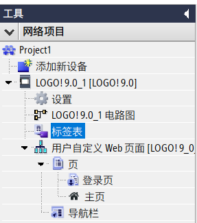

LOGO!9编程软件LOGO!SoftComfortV9.0新增标签表,可集中式对变量进行管理,大大提高了编程效率。
图1 标签表

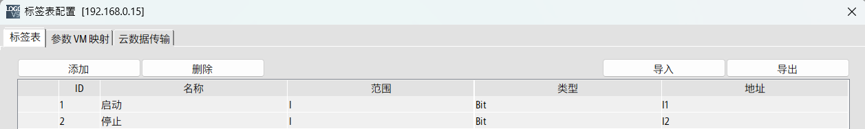

例如,在标签表中定义变量“启动”I1、“停止”I2,见下图2,
图2 标签表中定义的变量

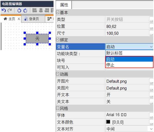

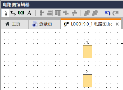

在电路图编辑器及自定义Web页面中,可直接选用标签表中定义的变量,见下图3、图4
图3 电路编辑器中选用标签表中定义的变量
图4 Web页面主页中开关按钮选用标签表中定义的变量
