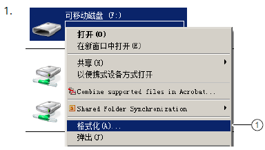

在 Windows OS 下格式化
Windows OS 下格式化 Micro SD 卡,请执行以下操作步骤:

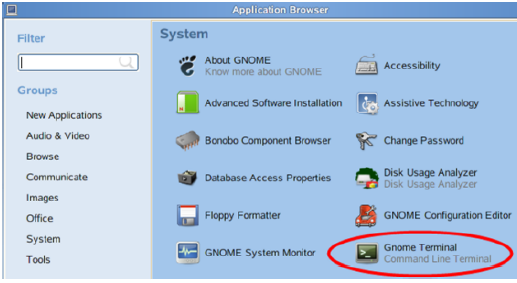

在 Linux OS 下格式化
- 在应用程序浏览器中打开以下终端来输入命令:
2. 在终端中输入第一个命令"fdisk -1"查找可移除设备的名称。查找结果:"/dev/sdc1"。
3. 输入"sudo umount /dev/sdc1",卸载设备。
4. 输入"sudo mkfs.vfat -f 32 /dev/sdc1",格式化完成。

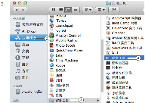

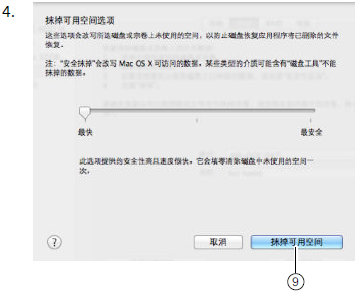

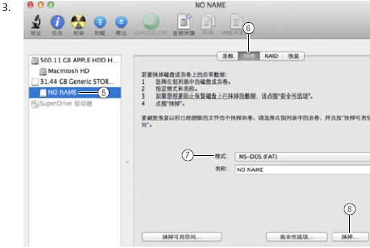

在 Mac OS 下格式化
Mac OS 下格式化 Micro SD 卡,请执行以下操作步骤:
