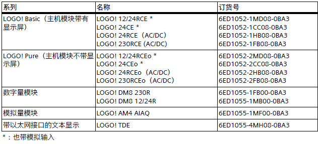

LOGO! 9产品订货号
表4.LOGO! 9系列产品

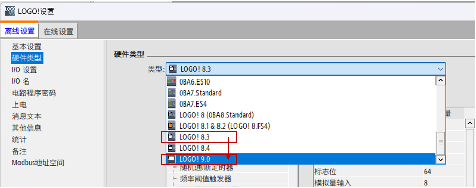

对于之前旧版本程序升级至新版本,或者新版本程序降为旧版本,可以在LOGO comfort V9.0内可以直接打开之前版本程序,更改硬件类型,检查是否编译成功,,如果编译正常,通常该项目程序即可替换。
具体步骤如下:
1.双击击软件左下角
图1
2.打开LOGO设置,将硬件类型修改为LOGO! 9.0后点击确定

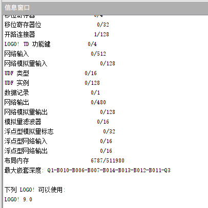

重新编译程序,无错后即可下载程序;
图.3
查看输出信息窗口,若存在错误可根据实际的提示信息处理。

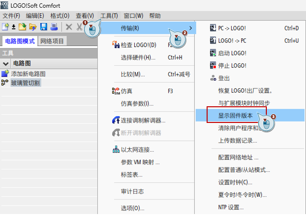

如何查看当前设备的硬件类型
工具-传输-显示固件版本

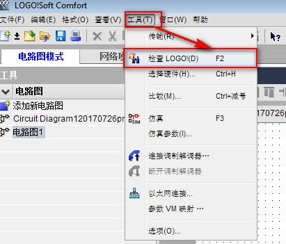

图.5
需要连接LOGO! CPU后,之后则显示出当前固件版本。
