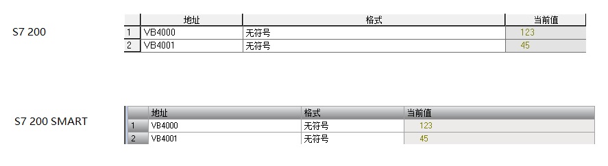

所完成的通信任务:
① S7-200(192.168.0.102) VB4000的数据发送到 S7-200 SMART(192.168.0.15) 的VB4000 。
② S7-200 (192.168.0.102) VB4001获取S7-200 SMART(192.168.0.15) 的VB4001的数据 。

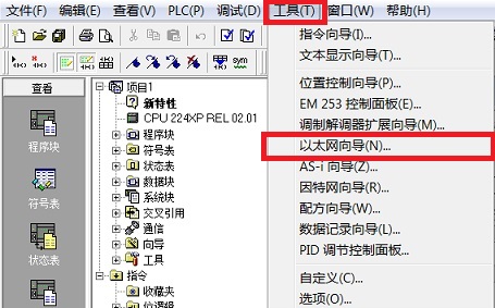

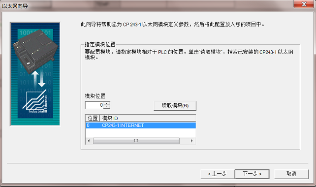

首先,通过编程电缆使PC机与S7-200的通信,然后选择工具中的以太网向导配置界面,如图1所示:
图 1 以太网向导配置
进入到向导配置界面中,将会看到如图2所示的界面。点击“读取模块”即可读出CP243-1的模块信息,然后双击模块信息,将模块位置添加成功。
图2 模块位置读取

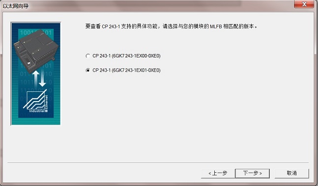

选择模块相匹配的版本,本例中的CP243-1模块型号为6GK7243-1EX01-0XE0,如下图3所示:
图3 模块版本选择

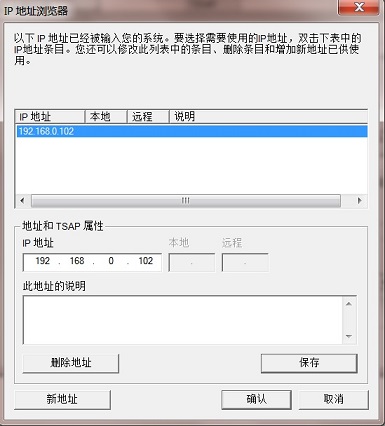

每个CP243-1模块都需要配置一个IP地址,如图3的界面所示。IP地址的设置需要在指定的对话框中进行设置。
图4 IP地址分配界面
点击图3中标注的选项,进入图4界面。在该界面中的IP地址栏内填入IP地址:192.168.0.102,然后点击保存,并退出该界面。
图5 IP地址设定

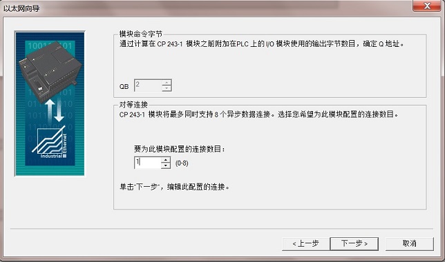

模块命令字节:CP243-1模块需要占用一个QB字节,该字节的地址不能任意填写,需要进行计算(如果通过自动读取模块位置的方式则会自动计算)。计算的规则就是从CPU本体的输出字节开始计算,依次排列到CP243-1的模块位置即可;
对等链接:组态CP243-1进行S7连接的连接数量的设置,通过S7连接可以与通信伙伴进行读写数据操作。
图6 设定QB字节地址及连接数目

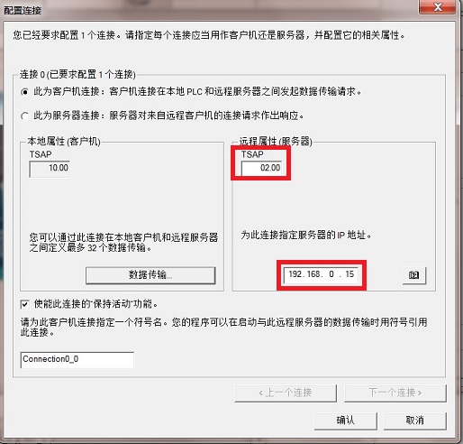

选择此为客户机连接,TSAP是Transport Service Access Point的缩写,表示的是连接资源的地址,与S7-200 SMART通讯可设置为:
1、02.00
2、02.01
3、03.00
4、03.01
本例中设置的为02.00。输入S7-200 SMART 侧的IP地址:192.168.0.15。点击数据传输按钮进入数据交换的定义。
图7 连接设置

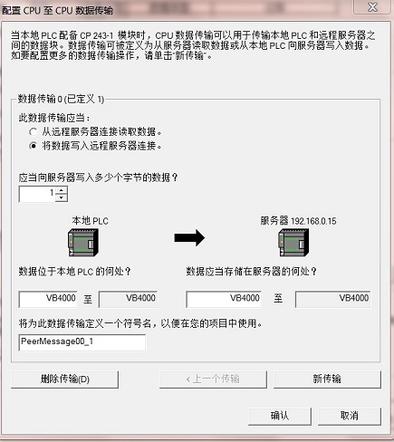

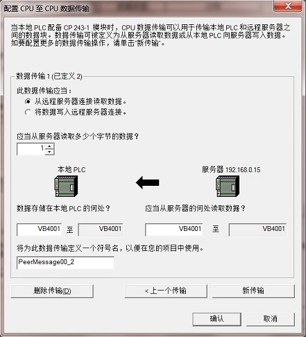

选择"数据传输"标记,并单击"新传输"按钮进行配置:选择是读取数据还是写入数据,填写通讯数据的字节个数,填写发送数据区和接收数据区的起始地址。
本例中为将S7-200的VB4000传送到S7-200 SMART CPU的VB4000;
S7-200 VB4001获取S7-200 SMART的VB4001的数据 。
图8 定义数据传输

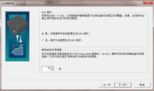

选择CRC校验,使用缺省的时间间隔30秒,点击下一步按钮。
图9 使用CRC

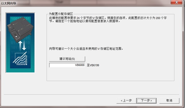

填写模块所占用的V存储区的起始地址。注意不要和程序中的其他地址冲突。
图10 配置存储区

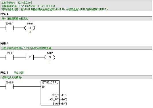

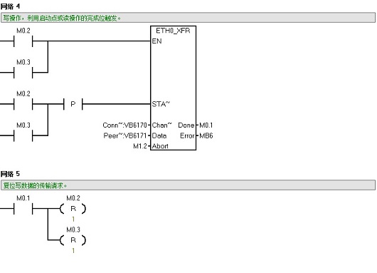

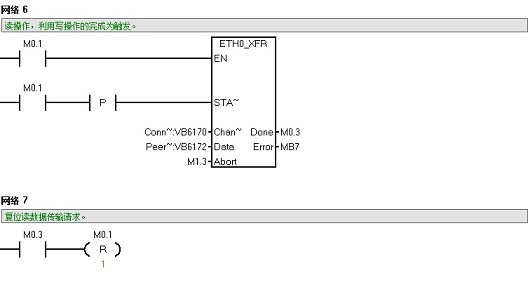

完成以太网向导配置后需要在程序中调用以太网向导所生成的ETHx_CTRL和ETHx_XFR, 然后,将整个项目下载到S7-200 CPU。
对于S7-200的同一个连接的多个数据传输,不能同时激活,必须分时调用。下面的程序就是用前一个数据传输的完成位去激活下一个数据传输,如图11.图12.图13. 所示
图11 S7-200程序段1
图12 S7-200程序段2
图13 S7-200程序段3

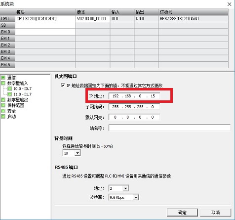

S7-200 SMART的组态
S7-200 SMART 做服务器不用编写任何程序。
图14 设置IP地址

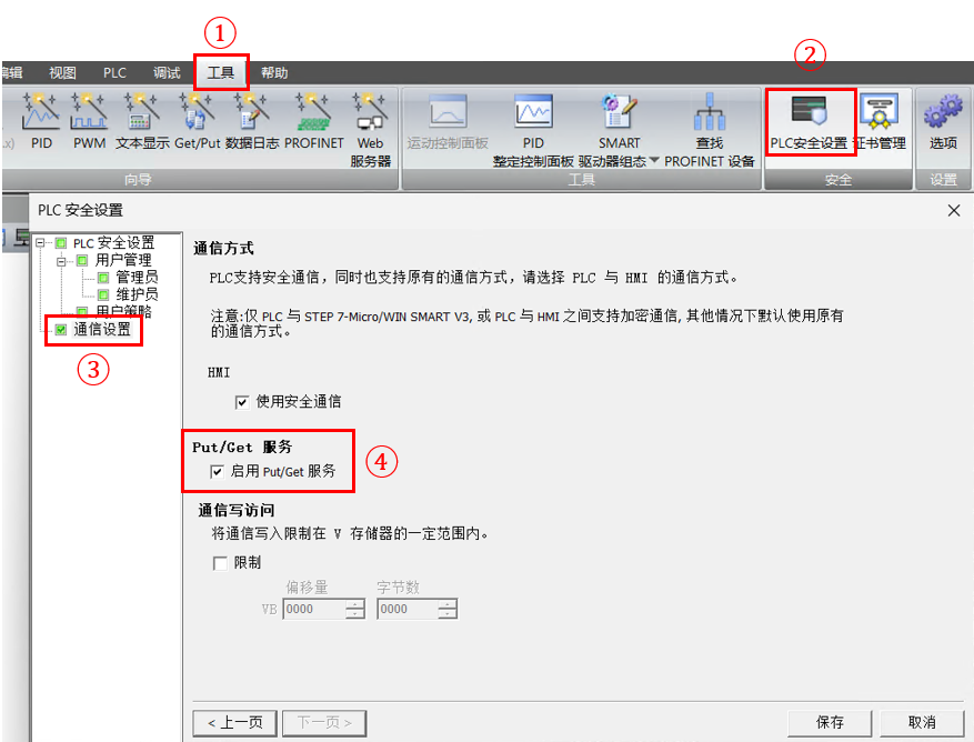

对于 CPU V3.0及以后的固件版本,需要勾选“启用Put/Get服务”,否则,无法建立通信,如图 15 所示。
图形用户界面, 文本, 应用程序
AI 生成的内容可能不正确。
图15 S7-200 SMART V3.0及以上版本做S7通信服务器设置
监控结果
